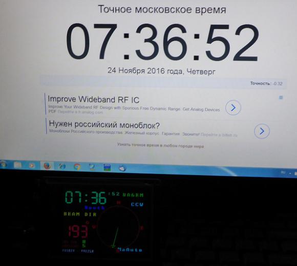

Протестировал я счёт времени средствами самой ардуины, вот с таким кварцем, фото :
за три часа время отстало на 12 секунд. По расчётам реальная частота кварца получается 15 982 223 Герц, т.е. отклонение 1111 ppm, итог - это не кварц а жуткое говно.
А вот такой обычный кварц-лодочка
и такой кварцевый генератор
не дали отклонений за 3 часа. Измерялось с точностью в 1 сек, разумеется какие-то отклонения появяться, но потребуется несколько дней что б их измерить. Либо написать программу с более точным измерением и автоматической синхронизацией по интернету. В качестве образцового источника времени использовался ds3231, + дополнительно время контролировалось по компьютеру, производя синхронизацию по серверу времени в начале и в конце тестового отрезка.

И завершающий тест -сравнение счёта времени через прерывания 16-битный таймером, и традиционным методом начинающих ардуинщиков миллис()-превмиллис. Тестовый МК тактируется от кварцевого генератора, -первая сверху цифра -количество секунд,- 1-герцовых импульсов от ds3231, условно принимаю за эталон. Вторая цифра -количество секунд подсчитанных 16-битным таймером, третья цифра -количество секунд, подсчитанных через функцию миллис(). Как видно по картинке за 2 часа миллис отстал на 22 секунды. Таймер считает лоб в лоб с ds3231, думаю и за сутки разницы не будет. Собссно всё это как аргументы к тому, что нельзя через (миллис- превмиллис) время измерять. Т.к. этот способ накапливает ошибку на каждой итерации переменной.
Тестовый скетч на обозрение, думаю всё ясно, вывод SQW модуля ds3231 подключен к входу D3.
dimax, у Вас в коде алгоритмическая ошибка - поэтому и отстает на 22 сек.
Перед 30 строкой нужно один раз считать и запомнить значение millis() в локальной переменной, чтобы затем в строках 30 и 31 использовать одно и то же значение. Иначе при вклинивании прерывания между строками 30 и 31 теряем приращение счетчика времени (1 или 2).
andriano, ну ошибка то не моя, а того, кто придумал что так можно время считать :) , PS: previousMillis +=1000 ; Это сделать? Попробую ради интереса, но мне кажется в лучшем случае ошибка уменьшится на каждой итерации, но не исчезнет. PS: запустил, через часик наверное будет результат.
Удивительно, но факт. Прошёл час, но с поправкой от andriano счётчик миллис не отстал, одновременно все счтчики показали 3600. значит всё таки можно использовать миллис для счёт времени, если конечно loop сильно не перегружать..

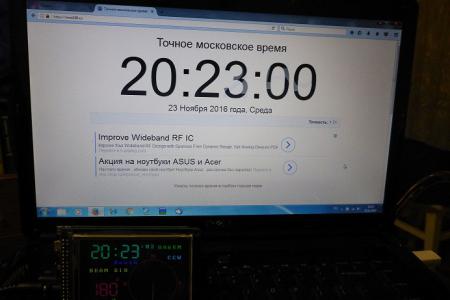

Мастера говорили так нельзя, пришёл колхозник и сделал, я выложу картинки до и после суточного прогона )))
языком звиздеть это не мешки ворочать, а тем паче ковать железом по железу ...

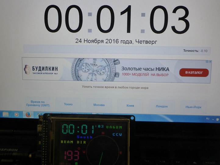

Сменил mega2560, залил программу, часики на миллис за 20 часов ушли вперёд на 2 секунды, сейчас рассчитаю поправки, внесу, перезалью и по нулям поставлю на прогон...посмотрим, что день грядущий нам готовит
Кстати, часы компьютера тоже улетели на 1.71 секунды
так писал же ..."Вот типичные.... В среднем 30ppm т.е. 2,5сек/сутки. "
Это обычный результат при правильном коде, без коррекции. Бодатся выше нет смысла, будут уходы на температуре. Можна конечно и это корректировать. Но для точных часов свой подход и без RTC не получится, хотяб по отключениям питания.
