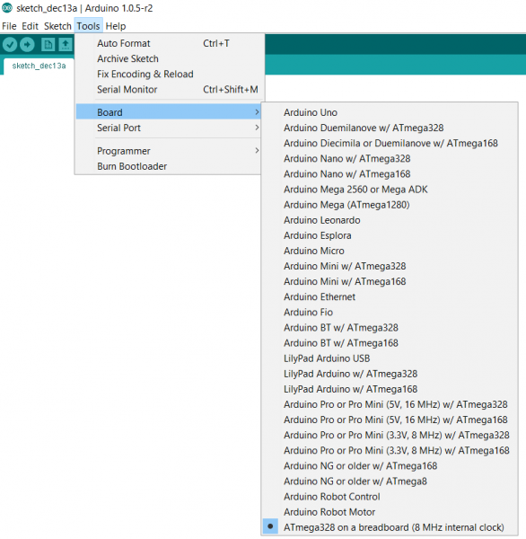

Привет всем.
Не могли бы помочь с прошивкой данного микроконтроллера?
Есть arduino uno на atmega328p-au
Есть микроконтроллер atmega328p-au.
Нужно залить на второй загрузчик arduino.
Подключал по этой схеме:
На саму arduino залил ArduinoISP и программатор выбрал Arduino as ISP.
Плату выбрал такую без внешнего кварца.
Пытаюсь залить бутлодер, пишет:
avrdude: Yikes!  Invalid device signature.
         Double check connections and try again, or use -F to override
         this check.
В чем может проблема и как решить?

В настройках Arduino IDE включите подробный вывод информации при загрузке. Там будет написано, какая сигнатура считалась. Если там будут нули - либо где-то плохой контакт, либо слишком большая частота SPI и нужно понижать (т.к. новый МК тактируется всего на 1МГц). Например в программаторе USBasp для этого есть джампер JP3. А тут нужно смотреть в скетче ArduinoISP.

Подумав, что без кварца не получится,  купил кварц на 16 мгц. Есть кондесаоры на 63мкф. Не подскажете как подключить?
bwn
Зарегистрирован: 25.08.2014
63мкФ на питание (если очень хочется), а так 22пФх2, одним концом к кварцу, другим к GND.
adamera
Зарегистрирован: 13.12.2016
bwn пишет:
Без конденсатор получится? У меня нет 22пф.
Jeka_M
Jeka_M аватар
Зарегистрирован: 06.07.2014
Попробуй, у меня кварцы запускались без конденсаторов.
adamera
Прошилось без конденсаторов.
