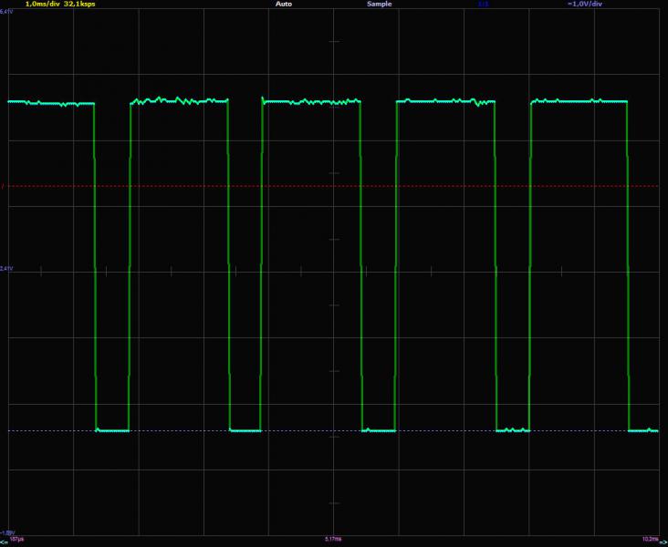

Тут Вы установили ШИМ на максимум, полные обороты:
И поехали вперед на полной скорости:
А тут Вы пытаетесь добавить еще скорости(skor_lev++;), а больше некуда....:
if (skor_lev > max_skor) { skor_pra--; } else { skor_lev++;} else { // правая часть if (pra_enc < lev_enc) { if (skor_lev > max_skor) { skor_lev--; } else { if (skor_pra > max_skor) { skor_lev--; } else { skor_pra++;Вообще, Вы бы для начала убрали все лишнее из кода и отработали чисто движение. Убавьте ШИМ, скажем до 75% примерно для начала.
nitrior
Вот минимум кода, вывод ШИМ 75% на 9 пин и осцилограмма на этом пине, пляшите от этого:
#define mot_ena 9 //пин ШИМа левого мотора byte skor_lev = 190; // ШИМ на левом моторе void setup() { // пин для левого мотора на выход pinMode(mot_ena, OUTPUT); // чуток курим delay(100); // левый мотор вперед analogWrite(mot_ena, skor_lev); } void loop() { analogWrite(mot_ena, skor_lev); }зачем измерять количество импульсов, когда можно измерять время между импульсами (тем более не измеряя постоянно), и в прерывании сразу поставить условие для регулировки скорости. и это будет проходить постоянно, а не периодически
замерил время между импульсами функцией pulseIn(), оно постоянно пляшет, выдает то 182, то 190, а то и 60
