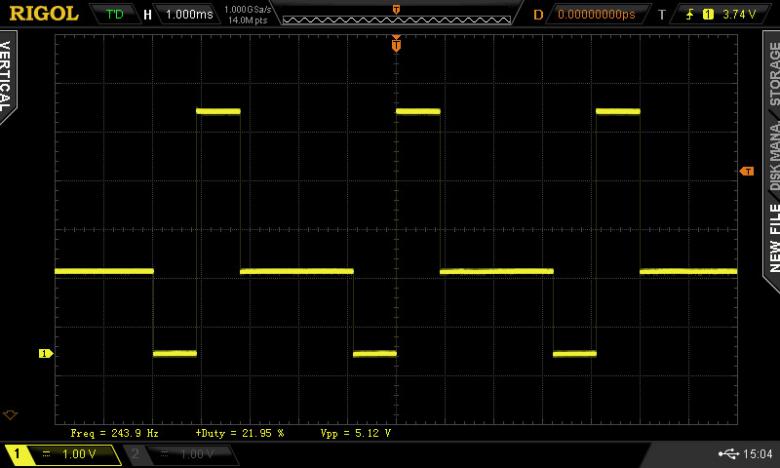

Доброго здравия.
Интересует вопрос, выйдет ли смодулировать с помощью Arduino следующий сигнал:
bwn
Зарегистрирован: 25.08.2014
Конкретно у дуины только бинарный выход.
Denis_1704
Зарегистрирован: 28.05.2014
Легко если с двух пинов  и двух резисторов

dimax, схема встрочку: PWM1 -   3кОм - сигнал (5в или 3в или 2в или 0) - 2 кОм - PWM2, но остальное скетч твари как хочешь

vk007, понятное дело что соединить 2 или 4 резистора -это обычный цап. Тут интересна программная сторона, эти 2 сигнала нужно взять с одного таймера, работающего в режиме phase  ( а может и  and frequency) correct. А тут уже придёться пошуршать несколькими страничками даташита...:)
PS: kennspark, кстати о какой частоте и скважности примерно речь шла?

Именно так, на резисторах, абсолютно легко выдать нарисованные импульсы.
Легко сформировать на задержках или таймером, но не ШИМом.
Какая фаза? Делай раз-два-три.
Два выхода:
1 такт   один в "0", другой в "1".
2 такт оба в "0"
3 такт оба в "1".

Частота изменяемая так как это тахометр (0-500 Гц), со скважностью не скажу, но по осцилу D(Duty Cycle) примерно 80%, но могу и ошибаться =\

kennspark, Просто нужны данные для расчётов, у вас на картинке 2 периода. Один период состоит из трёх отрезков времени. (1) длительность среднего уровня. (2) длительность лог. 0 (3) длительность лог.1. Эти данные нужны для расчёта  и программирования таймера.

Вот, набросал эскиз. Сигналы снимаются с 9 и 10 ноги ардуино. 10ю ногу через килоом включил, 9ю ногу через 2кОм.
Скетч:
DDRB|=B00000110;
TCCR1A=(1<<COM1B1)|(1<<COM1A1)|(1<<WGM10);
TCCR1B=(1<<CS12)|(1<<WGM12);
OCR1A=200; OCR1B=55;
void loop() {}
Скриншот :)

Ещё раз всем спасибо! Как оказалось для тахометра не важна форма/напряжение сигнала, путем эксперементального тыка выяснил что тахометр распознаёт сигнал от 1 до 5 вольт, и любой скважности. В итоге можно обойтись без двух-вольтовой полки. На 50Гц 5в 50% заполнения тахометр показывает 1000об/мин.
ЗЫ. Сокращаем кол-во используемых ног, так как на ардуине требуется сочинить делитель для спидометра, и умножитель для тахометра.
