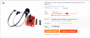

Настало время заняться включением света голосом.
Хочу приобрести Voice recognition V3
Кто использует, кто пробовал. Ваше мнение?
Затейница, Вы.)))))
[Скрытый текст]
Пока муж денег дал надо пробовать XD
[/Скрытый текст]
