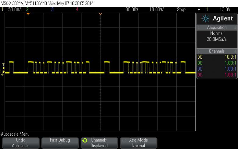

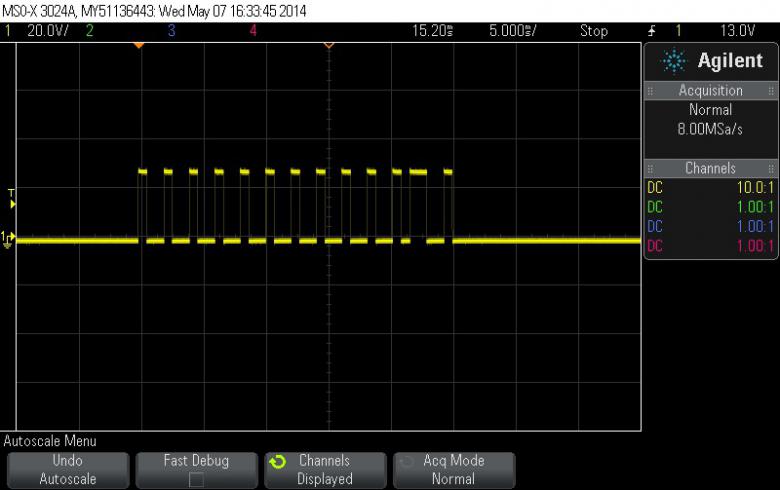

все равно не взлетает :( дайте ссылку на библиотеку, может, я не туда смотрю?
хотя по коду видно, что я ту же библиотеку использую: http://code.google.com/p/rc-switch/
Но не работает :(.. правда, у меня приемник похуже.. шумит сильно :(
Вот осциллограмма, когда ничего не передается:
Зато когда идет передача, все хорошо:
Правда, от этого не легче. Ни один пример ("приемник") так и не заработал... ни разу не появилась строчка с полученным кодом.

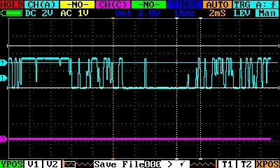

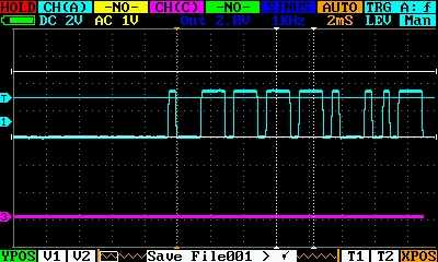

Всем добрый день. Делаю небольшой проект, надо передать по воздуху код 4 бита и соответственно адрес еще 8 бит = 12 бит.
В качестве энкодера и декодера используются Holtek HT-12E и Holtek HT-12D, и передатчик с приемником RF 433 mhz  такого типа:
http://www.ebay.com/itm/RF-Wireless-Transmitter-and-Receiver-Link-Kit-Mo...
Проблема следующая, сигнал передается хорошо только с расстояния в 5см. чуть дальше ничего не ловит. Проверял осциллографом и заметил, что приемник постоянно генерирует импульсы (квадратная волна). как только приближаю приемник начинают проглядываться нужные мне импульсы из этой квадратной вольны, но все равно еще не ловит, и когда между передатчиком и приемником остаётся пару сантиметров, вижу точно такие же импульсы как на выходе из енкодера и все работает.
на выходе из энкодера
после приемника
помогите советом!

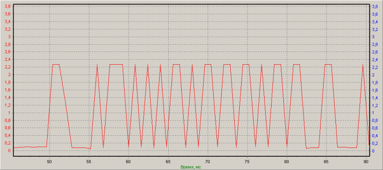

Тима, скажите Вам удалось решить эту задачку? Если да, то как?
У меня метеостанция с таким же названием. Не удается расшифровать посылку. Пробовал скетчи для датчиков Оregon и пр. Не декодируют.
Длительности импульсов в сигнале - 500, 1000 и 1500 мкс
