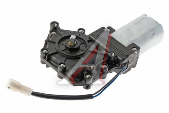

Monday
Зарегистрирован: 01.07.2017
vvadim пишет:
прямо на вал редуктора вряд ли получитсЯ колёса прилепить по любому нужно будет делать какую то кинематику
Зависит от редуктора. Готов ли автор темы заниматься кинематикой?
http://www.avtoall.ru/motor_reduktor_steklopod_emnika_vaz_2110_pravyiy_kzae-013984/
Мотор-редуктор стеклоподъемника ВАЗ-2110 правый КЗАЭ 20378001
http://www.avtoall.ru/motor_reduktor_stekloochistitelya_kamaz_ural_sl351_kzae-016396/
Мотор-редуктор стеклоочистителя КАМАЗ,УРАЛ СЛ351 КЗАЭ 163730

Monday
IgorBorNN пишет:
Косилка будет не большая, размер 50х85см, делаться из пвх труб + площадка под все навесное, мне большой мощности не надо, что бы двигать такую тележку + АКБ весом в 10 - 15кг я думаю мощных двигателей и редукторов не потребуется, ну это конечно мое мнение. Диаметр задних колес 240мм, скорость двигателя (который с али идет) после редуктора 40 об в минуту + управление  вращением двигателя програмно, я думаю что все будет хорошо.  Где то на ютубе видел такого рода самоделку, так она просто летает, но движки стоят именно от стеклоочистителя ваз 2110.
40 об/мин= 0,67 об/сек , при длине окружности  колеса 3,14*0,24м=0,75 м/мин или 2,7 км/час что без ШИМ слишком много, а с ШИМ большие потери мощности на тепло.
Если применить редуктор 10...20 об/мин имхо было бы обойтись без ШИМ простым реле, но будут проблемы другого рода - разная скорость правого и левого колеса из-за разных механических потерь в их кинематике, пробуксовывания  и просто разницы характеристик двух экземляров казалось бы одинковых двигателей.
При редукторе с  5 об/мин эти проблемы станут уже несущественны ...
Насчет аккумулятора 15 кг (12В, емкость 55 а*час) - сильно сомневаюсь, тк Вами не учтено потребление двигателя косилки - какая у него предполагается мощность? Имхо надо ставить 2 аккумулятора - для косилки и ее ходовой части, чтобы иметь ресурс хода для возвращения ее своим ходом к хозяину :-)
Насчет ПВХ труб идея здравая, я бы упростил до полипропиленовых водопроводных труб и сварки каркаса стандартным трубным пальником.   Над кинематикой Вы реально готовы работать?
Важное замечание: угловые (90 градусов) редукторы предпочтительнее для получения большего клиренса телеги и сокращения поперечных габаритов платформы. Поэтому недорогие шуруповертные мотор-редукторы будут под большим вопросом, хотя у большинства из них уже есть встроенный ШИМ драйвер двигателя, которым можно управлять с микроконтроллера.
