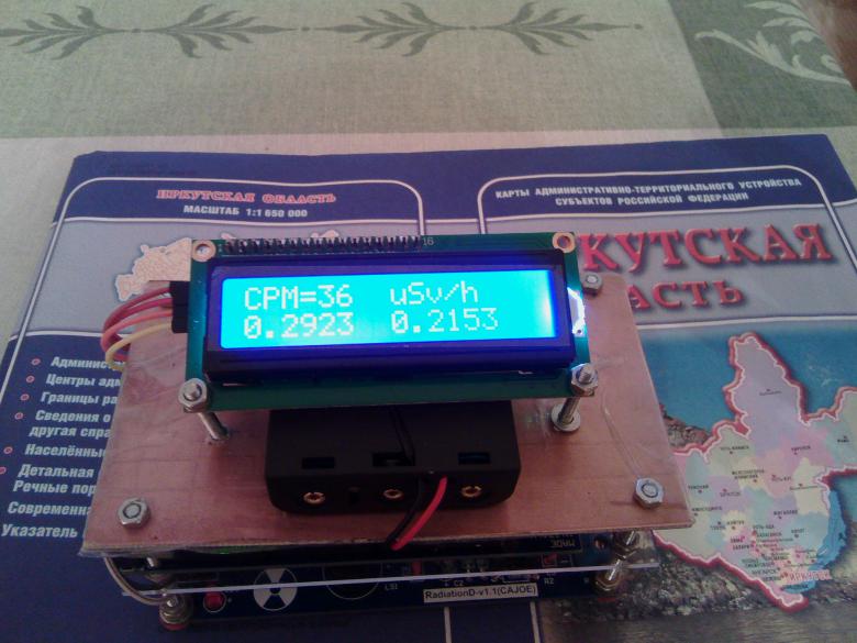

///Может LOGIK поможет, я выдрал из своего скетча, можно ли сделать цифровой фильтр первого порядка если используется не unsigned long а float понятия не имею
А чего тут обяснять, на плавающей запятой все еще проще.
Пусть A - входной сигнал, а K- некоторый малый коэффициент фильтрации, например 0,01 чем он меньше, тем сильней фильтрует.
Тогда выходной сигнал B на каждом проходе будет как
B=B*(1-K)+A*K
Значение B понятное дело между проходами сохраняется.
Даже проще формула чем для целых, т.к. для них оптимизировано сильно: перевод в формат с фиксированой точкой, умножения и деления сдвигами.
приблизительно так, отображаю, что влезло, надо больше информации дисплей заменить на 2004А, а вообще измерение кривое, накапливаем показания счётчика в течении 10 секунд, умножаем на 6, дескать сколько за минуту, умножаем на коэффициент и, повторяем цикл для следующих 10 секунд, всё высасывается из пальца

В мониторе порта получаем значения в СРМ *0,00812 (конв. фактор в моем случае) и получаем значения в мкЗв/ч.
Вообщем сделал 10 замеров, посчитал средний результат 0,22 мкЗв/ч
Потом залил скетч из поста 11, сделал 10 замеров, посчитал средний результат 0,21 мкЗв/ч.
Поэтому полагаю прибор отображает фон корректно (естественно, в рамках своей погрешности).
Для того, чтобы цифровой фильтр заработал правильно нужно накопить некоторое количество данных, дайте замеров 100 хотя бы, это 15 минут работы скетча (6 замеров в минуту), или среднее арифметическое между предыдущим средним и текущим измерением, кусок кода был ниже цифрового кода, я как бы и для себя пытаюсь определить, хочу на имеющемся датчике сделать ))) или суммировать все замеры и подсчитывать их количество и выводить среднее, вариантов масса
PS меня настораживает когда на 10 секундном интервале измерения показания разнятся между 0.24 и 0.34, это катастрофически много, при этом реальные измерения ведутся только 1/6 времени, а остальное получается расчётным путём, это даже не усреднение )))
Вопрос, может ли датчик работать в круглосуточном режиме (постоянно) без деградации?

Вы сами откуда? Дам координаты с кем связаться, процедура не сложная за неделю-две можно оформиться
Скетч работает. Единственное, что смущает - разбег показаний, стал больше, может показывать 6 cpm, а затем 66 cpm, при условии, что замеряем естественный фон. Ну и соответственно от того пляшут текущие и средние значения. А проверить прибор не с чем...
Кстати если использовать скетч с поста 57, то показания можно смотреть не только в мониторе порта, но есть еще и специальная программа для OS windows - Radiation Logger, здесь http://www.rhelectronics.net/store/radiation-logger.html

Скетч с поста 73 имеет чуть меньше разброс показаний (а может и нет, нужно долго тестить), но всеравно разброс присутствует.
Остановился пока на таком компромиссе, между временем измерений (скоростью) и точностью.

Замерил, сейчас фон в квартире (скетч с поста 75), через минуту с небольшим выдал:
0,22 мкЗв/ч (Вообщем оставлю этот вариант скетча пока).

Единственный недостаток:
- т.к. первый результат, при включении, он выдает 0,0000 (независимо от модернизаций скетча), то приходится ждать две минуты чтобы получить значение фона, далее значения фона меняются с интервалом в минуту.

Но почему то не помогло. При включении - пишет информацию о разработчиках (заложенную для отображения в скетче), затем пишет:
срм=0
0,00
Затем по истечении минуты от включения пишет:
срм=0 uSV/h
0,0000 0,0000
И затем по истечении еще минуты выдает текущее значение.

Попробовал скетч из поста 50, компилируется. Только работает не корректно, на мой взгляд :
- больше стал разброс показаний, чем был до этого,
-показывает среднее значение только для текущего результата (т.е. не считает среднее значение результатов),
-слепливает цифры текущего и среднего значения (не хватает пробела между ними),
-не пишет единицы измерения (мкЗв/ч)
Т.е. выдает такие значения:
CPM=30
0.24360.24
CPM=42
0.34100.34
И так далее...
Скетч с поста 55, работает так:
CPM=30
0.24360 0.2400 m
CPM=42
0.34100 0.3400 m
И так далее... т.е. не корректно:
- не влазит обозначение измеряемых величин (мкЗв/ч) на экране дисплея, понятно, что нужен другой LCD.
Вообщем исходный скетч (пост 11) работает лучше.

Скетч с поста 55, на 11 минуте работы счетчика, записал 10 показаний:
1. СРМ=18
0,1462 0,1462 м
2. СРМ=48
0,3898 0,3898 м
3. СРМ=30
0,2436 0,2436 м
4. СРМ=12
0,0974 0,0974 м
5. СРМ=18
0,1462 0,1462 м
6. СРМ=36
0,2923 0,2923 м
7. СРМ=42
0,3410 0,3410 м
8. СРМ=36
0,2923 0,2923 м
9. СРМ=24
0,1949 0,1949 м
10. СРМ=30
0,2436 0,2436 м
Среднее значение из десяти измерений 0,24 мкЗв/ч
Как видим цифровой фильтр не работает (или работает не правильно).
Вывод: пользуемся скетчем из поста 11 для работы.

Запустил скетч из поста 67.
10 замеров:
1. cpm=36
0,2923 0,2923
2. срм=66
0,5359 0,4141
3. срм=36
0,2923 0,3532
4. срм=24
0,1949 0,2741
5. срм=18
0,1462 0,2101
6. срм=24
0,1949 0,1865
7. срм=18
0,1462 0,1663
8. срм=24
0,1949 0,1806
9. срм=30
0,2436 0,2121
10. срм=30
0,2436 0,2279
Вроде работает корректно?... Правда разбег показаний между измерениями стал больше...
А как в скетче указать, чтобы над средним значением писал единицы измерения (мкЗв/ч), т.к. место есть...
выдает результаты так:
срм=30
0,2436 0,2279
Вообще меня интересует больше значения мкЗв/ч, а не срм. Срм можно вообще не выводить наверное...

175 строку уберите, два раза не надо скидывать счётчик, за это время (вывод на дисплей и в порт) значение уже могло набежать
Убрал.
Такой код.
срм=0
0,00
срм=0 uSV/h
0,0000 0,0000

Запустил счетчик на 15 минут - среднее значение 0,22 мкЗв/ч, при этом показания колебались от 0,17 до 0,26 мкЗв/ч.
