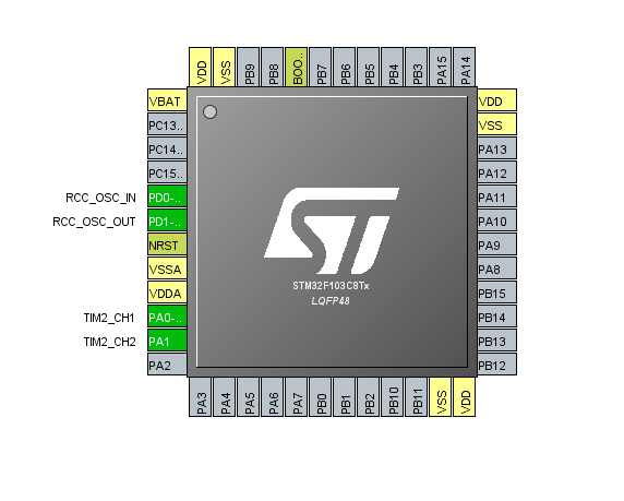

Прошу совета по решению такой задачи для STM32F103C8T6.
1. Надо сгенерировать и передать на выходы два квадратурных меандра частотой 12,5 кГц. Т.е. имеющих скважность 2 и сдвинутых друг относительно друга на четверть своего периода, назовём их модулятор.
2. При этом запуск АЦП надо синхронизировать относительно этих сигналов так, что бы преобразование не попадало на фронты модулятора и составляло 10 отсчётов на четверть периода. То есть это получается частота опроса 500 кГц. При преобразовании АЦП в 1 мкс (1 мГц), я так полагаю, что можно обеспечить требование 2 сдвинув запуск АЦП на 0,5 мкс относительно фронтов модулятора.
Вопрос первый. Можно ли осуществить эту задачу с такими параметрами на STM32F103C8T6 в среде ардуино?
2. Какие решения должны быть для обеспечения нужных синхронизаций?

Что бы принять решение я должен разобраться с этими вариантами. Для меня совершенно новые понятия make, gcc-toolchain, truestudio, поэтому мысли разбегаются. Надо понять, что за ними стоит и как они должны взаимодействовать. Но самый первый вопрос это: "Можно ли готовые библиотеки ардуино применятьт в этих вариантах и в каком проще, технология приручения и т.д. У меня уже кое чего сдалано под ардуино. Насколько сложный перенос? Вообще, когда то лет 15 назад, совсем немного программировал в Keil для силабовских микросхем и сейчас хотел подсесть на него. Но при общем ознакомление получилось, что использовать PackInstaller невозможно из за блокировки их сайта. Может, это сейчас и не нужно, но когда ни буть это может и ударить, поэтому пока отказался. Честно говоря всеми силами хотел увернуться от ардуино IDE, но готовые библиотеки подкупили.

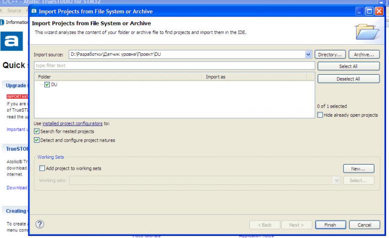

И что только не делал, а в колонке Import as не появляется долгожданного "TrueSTUDIO project", совсем тупой стал. А структура файлов такая:
Ничего не могу понять. Казалось бы проблема выеденного яйца не стоит.
Не надо ничего импортировать. Открываем свойства проекта. Пишем папку проектов (или оставляем по умолчанию), даем имя проекту, выбираем ide truestudio. Закрываем свойства, нажимаем кнопку генерация проекта. Куб генерит и в конце предлагает открыть проект в true studio.
Как и следовало ожидать - сам дурак. Надо было подкачать зтот самый генератор. Сейчас всё сгенерилось и в конце, как вами и указывалось, предложено было открыть проект в true studio, true studio открылось, но ничего в нём не отобразилось, хотя в папке появилось куча новых файлов. Разбираться уже нет сил - завтра. Всё же скольно нужно времени и нервов, что бы настроить среду, казалось бы полностью заточенную под требуемую задачу.
Как это не открылось? А слева на панели? Там список загруженных проектов. Щелкаете по нужному иразворачивается список папок и файлов. Выбираете нужный (main.c) и отрываете.
Как то так. Хотя, судя по заголовку, проект тот и файлов в нём до фига, в том числе и main.c.

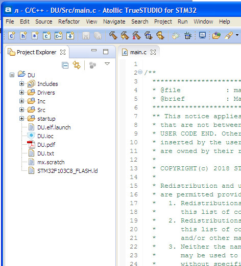

Раздвинте колонку проект в студии и увидите все файлы. Щелчок по файлу отрывает его в редакторе. Две правые панели можно закрыть без ущерба для дела.

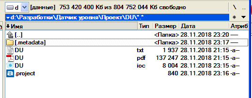

в Atollic генерируемый проeкт в первый раз добавляеться через File->Import..->General->Existing Project Into Workspace.
найти папку куда CubeSTM32 сгенерировал проэкт и импортировать (естественно убедиться что сам CubeMX сгенерировал проект для AtollicStudio)
импортировать можно двумя способами :
1.с копированием проекта в Workspace (Галочка "Copy projects into workspace" отмечена )отркрытый в даный момент в AtollicStudio(скопируеться все,включая исходный файл CubeMХ,который потом можно открыть и последующие генерации будут вноситься сразу в проект,без импортирования)
2.создать/скопировать ссылки на проект(Галочка "Copy projects into workspace" не отмечена ) (наверное удобно когда 2 или более проекта делят между собой какие то общие ресурсы,например графические библиотеки и ненадо копировать по многу раз,наверное еще есть случаи..но сейачс не об этом )
важное замечаение 1 : если вы создали Atollic's Workspace в том месте где сгенерировали проект CubeMX,то при импортировании галочка "Copy .. " будет неактивна,но импортирование возможно,тогда будет просто как в п.1
важное замечание 2 : генерируя код,CubeMX в самом коде создает коментарии типа
между этих полей и стоит писать свой код - только в этом случае CubeMX гарантирует что пользовательский код при последующих генерациях кода небудет удален .так же CubeMX не удаляет добавленные пользователем файлыв ручную.

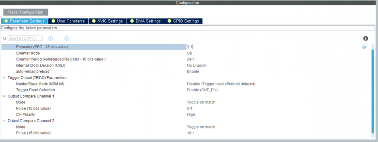

вы можете писать в счетчик непосредственно в коде ,допустим вы выбрали Timer1 в качестве источника сигнала и насторили на частоту 1Mhz то есть каждый "тик" таймера = 1мкс ,обратиться к его счетчку можно так :
кстати, в некоторых таймерах есть фунционал ,когда у одного таймера настраиваються 2 канала со сдвигом ..но это я не помню - смотреть надо.
Посмотрел вскользь связку truestudio и кубе. Чувствую, что это более для меня чем ардуино, особенно для конкретной здесь описанной задачи. Но как подумаю о подключнии дисплейчиков (LCD 1602 и в перспективе TFT), то руки опускаются. Неужели всё придётся писать с нуля, поскольку готовых решений для этих сред не нашёл, хотя пролазал весь вечер. Конечно, ещё полазаю, но, может, кто то укажет на рабочие варианты под truestudio.
true studio отлично работает сязыком C,ненадо никаки ардуино библиотек. А для более менее популярных моделей экранов (1602 (набор команд HD44780) или графических эранов можно легко найти Cи-шную библиотеку где нужно будет указать интерфейс общения (parallel 4/8 bit или SPI) с экраном.

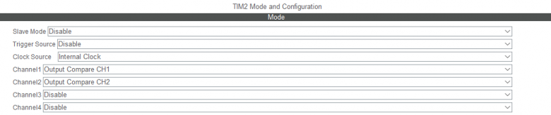

вообщем почитал я тут статью : http://www.micromouseonline.com/2016/02/05/clock-pulses-with-variable-phase-stm32/
и получаеться ненужен режим ШИМ, достаточно настроить OutputCompare .в статье описан код на старой StdPeriph библиотеке.
но судя по графикам в начале статьи,это то что надо.
на камне STM32F103C8T6 можно сделать на Timer2
Изначальная такировка Timer2 : 72Mhz
"-1" это только для наглядности , сам камень , когда будет использовать prescaler ,добавит + 1 (24 - 1 +1) ибо на 0 делить нельзя.
по моей задумке : сам таймер настроен на частоту 72 / 3 = 24 Mhz , он будет считать до значения CouterPeriod(24) ,это случиться ровно через 1 мкс после начала счета т.к. 1/(72Мhz/3/24) = 1мкс.
соответственно вывод TIM_CH1 переключиться (toggle) через 6/24 = 0.25 мкс от начала счета.а вывод TIM_CH2 после 18/24 = 0.75 мкс ,между ними разница как раз 0.5 мкс.затем таймер досчитает до 24 и обнулиться, и начнет считать даельше,дойдя до значения 6 и 18, TIM_CH1 и TIM_CH2 соответсвенно опять переключиться (toggle) и такой цикл продолжиться.
p.s. никогда в таком режиме таймеры не запускал,поэтому сказать как оно все будет на самом деле сказать немогу.может надо будет с настройками Trigger Event "поиграться" . но тайминги вроде норм.

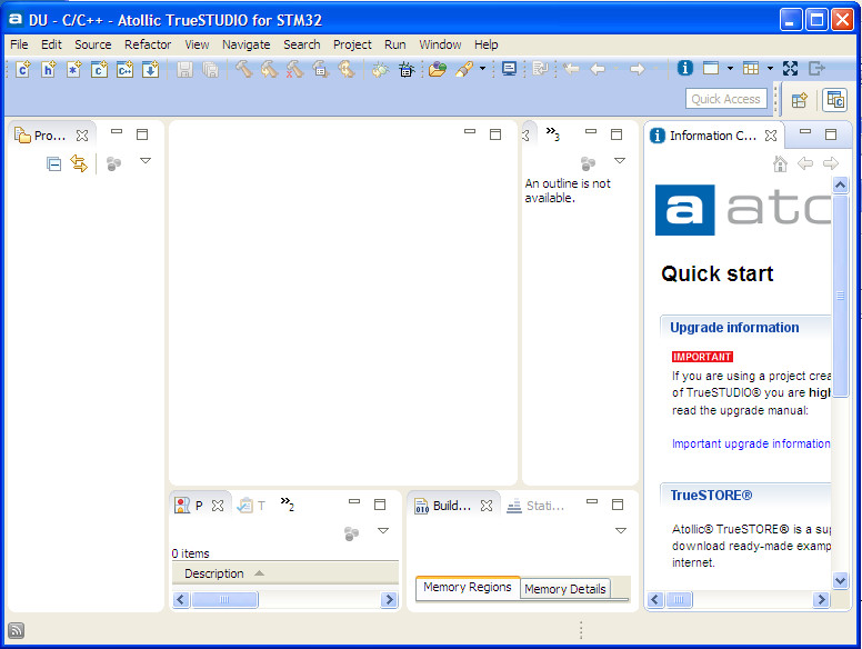

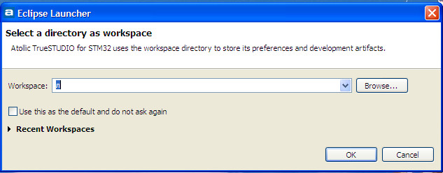

Ну и наплясался с первым входом и ещё пляски не закончились. Запустил Atollic, вышло окно, в котором выбрал свой проект.
Открыл его - ничего нет. Начал делать по первому варианту - указал проект, нажал Finish, вышло окно с сообщением "some projects cannot be imported because they already exist in the workspace or their project description file is corrupted". Перезапустил Atollic. В выпавшем окне указал нечто фиктивное.
Опять открылся пустой Atollic, но это и понятно. Повторил действия с первым вариантом и проект открылся, что очень обрадовало. Решил перезапуститься и опять нифига. И теперь самое интересное - перезапустился с "нечто фиктивным", см. последнюю картинку. Открылся мой проект с именем "л", хотя в структуре файлов файла с такм именем нет.
Наверно, работать можно, но как к этому относится? Что ещё придумает этот Atollic, где подставит ногу. Но самое вероятное, что сам что то натворил, тогда как исправить? Даааа, сколько ещё буду танцевать с бубном. А мне уже больше нравится смотреть, как танцуют другие.
но судя по графикам в начале статьи, это то что надо.
Спасибо, с этим понятно, может, я его и применю. Но пока мне больше по душе вариант nik182. Мне кажется, что он более устойчив ко всяким сбоям.
На любом таймере настраиваете прерывание с периодом в 1/4 ваших сигналов - а дальше в прерывании просто тупо включаете и выключаете нужные выходы. Некрасиво... но как бонус - смещение сигналов в этом случае можно сделать абсолютно произвольным
Этот вариант первый что пришёл мне в голову. Но, если я правильно представляю, то здесь надо допиливать уже на программном уровне, что минус по отношению к остальным.
dimax, вам спасибо тоже. Наверняка пригодится.
Вопрос к nik182. У вас в
main.c в строке 438sConfigOC.OCMode = TIM_OCMODE_PWM2; стоитPWM2, а по Report mode равно PWM mode 1. Чему верить? Конечно со временем сам разберусь, но сейчас голова просто раскалывается. Это всё truestudio.Верить main.c .Рапорт более ранней версии. Да и тики таймера с PWM2 я ещё не проверил.
