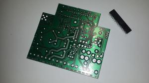

Да, по кругу, сделан очень качественно, внутри датчик 12 бит, точность 0,08 градуса достижима!
Хочу 5 вольтовое питание прямо возле датчика организовать, если цифровать встроенным ацп ардуины то точность вполне, я тоже флюгер хочу сделать, но пока допиливаю ПО чёрного ящика
На таких датчиках лунные трекеры работают на параболах в 10 метров, точнее только отъюстированный телескоп
Если есть токарь, то можно прикупить саму микросхему и магнитик к ней, правда они вроде минимум парами продают, надо - ссылку скину

SOLARSAN пишет:
Цена вопроса собранного полностью устройства?
SOLARSAN, что-то больно на рекламу похоже
Abbat
Abbat аватар
Зарегистрирован: 23.08.2017
 А где ж файлы проекта?
Вместо них только файл печатной платы .lay6
Abbat
Abbat аватар
SOLARSAN пишет:
Могу жирнымм шрифтом, но вроде и так видно https://drive.google.com/file/d/0BxGL_YZNVWC0WWNWRGdtbDJSWjQ/view?usp=sharing
Тоже жирным: там лежит SOLARSAN-GPSv2.lay6. Схемы и скетча нет...
ulis
ulis аватар
Зарегистрирован: 09.03.2011
SOLARSAN пишет:
Вот набросал...
Двух-осевой модуль SOLARSAN-GPS предназначен для слежения за солнцем на основе расчета данных, полученных от ГЛОНАСС & GPS приемника.
  • Чтобы расчитать текущее положение солнца для заданной долготы и широты местности, не нужны всякие джипиэсы и прочая лабудень, ибо экваториальные координаты светила известны с огромной точностью на тысячи лет вперед. Так что при всей красоте - это не наш метод. А можно вообще, поворачивать панели чисто параметрически, по освещенности 4-х контрольных небольших панелей, точности вполне хватит
  • phoenixoid
    Зарегистрирован: 14.07.2015
    Имхо вполне достаточно Уравнение восхода
    Abbat
    Abbat аватар
    Здесь http://stjarnhimlen.se/comp/tutorial.html описано достаточно подробно и с примерами
    А вот скетч с нашего же сайта (поиск рулит!): http://arduino.ru/forum/programmirovanie/slezhenie-za-solntsem-sunpos

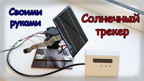

    ruslan55
    Зарегистрирован: 26.11.2015
    Предлагаю свой вариант солнечного трекера без фотодатчиков. Положение Солнца определяется по формулам небесной механики, исходя из точного времени и координат местоположения. Данный трекер собран на сервоприводах и обеспечивает слежение за Солнцем по всей видимой области неба в любое время, независимо от географического местоположения.
    Более подробно о трекере, можно почитать по следующей ссылке:
    Подробный видеоролик: https://www.youtube.com/embed/plxLlm0jfiM
