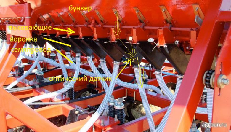

Я фермер, занимаюсь выращиванием зерновых культур, одной из таковых является хорошо знакомая всем пшеница. Данная культура высевается зерновыми сеялками. Обрисую весь процесс: семена засыпаются в бункер, через сужение они пападают в высевающий аппарат, цель которого дозировтаь норму семян, далее семена через воронку попадают в семяпровод - это условно круглый шланг по которому сыпятся семена для дальнейшей заделки в почву. Бункер большой и один, а к нему по ширине подсоединено 16 высевающих аппаратов. Выкладываю схематическое и фактические изображения сеялки:
Во времена СССР во время посева на сеялке находился сеяльщик, который визуально следил за процессом работы сеялки. Семена в сеялке в виду многих причин имеют свойство образовывать заторы, они бывают либо в бункере перед попаданием в высевающий аппарат - там сужение, либов в семяпроводе. сеялщик следил за данными заторами и устранял их. Но в наше время мало кто хочет стоять в пыли и грязи, поэтому на смену сеяльщикам пришла электроника - Система контроля высева, которая стоит приличных денег, да и не на все сеялки она подойдет. Так вот и загорялся я идеей при помощи ардуино зделать простую систему контроля высева.
Аппаратная часть состоит из ардуино Мега, по числу высевающих аппаратов - 16 оптических датчиков, 16 красных светодиодов, 16 желтых светодиодов и одной пищалки. Оптический датчик крепится на воронке, в месте указанном на схеме и фиксирует поток семян. Эксперимент на практике я проводил с помошью датчика и реле - датчик реагирует на поток семян и очень часто моргает, так как за секунду через зону его чувствительности проходит примерно 60-70 семян.

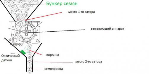

Алгоритм следующий:
Если затор образовался в семяпроводе, то семена наполняют его и закрывают датчик - датчик подает непрерывный сигнал.Если с оптического датчика высевающего аппарата "А" поступает сигнал, то засекаем время непрерывного сигнала, если оно превышает уставовленный параметр, то выводим сигнал на красный светодиод данного высевающего аппарата и общий зуммер.
Если затор образовался в бункере перед входом в высевающий аппарат, то зерно перестает сыпатся в воронку через датчик и тот не подает ни каких сигналов. Если с оптического датчика высевающего аппарата "А" не поступает сишнал, то засекаем время отсутствия сигнала, если оно превышает установленный параметр, то выодим сигнал на желтый светодиод данного высевающего аппарата и общий зуммер.
Другими словами сигнал должен иметь прерывание с частотой в заданных рамках
и такой алгоритм на каждый высевающий аппарат, так как они полностью независимы. А вот Зуммер один.

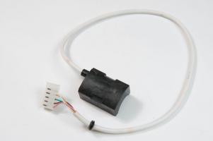

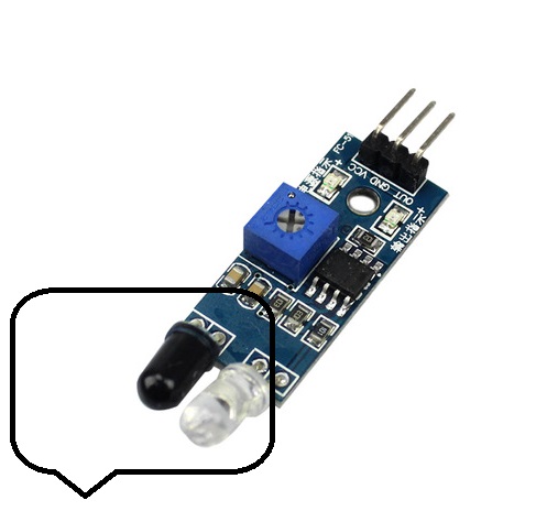

Добрый день, подскажите тип оптического датчика который вы использовали. (т.к. такая проблема есть у знакомых, на старых сеялках при развороте было видно сеет или не сеет сошник, а на новой все закрыто и видно только через несколько недель в поле по всходам ))) и было такое что наверно с утра забился один сошник и только вечером обнаружили)

Оптический обычный колхозный китайский.

Типичный датчик на СКВ, крепится на семяпровод, семяпроводы полиэтиленовые и пропускают сигнал.
Но у меня другая сеялка в воронку сыпятся и с одного края семена, с другого удобрения, в семяпроводе они уже сыпятся вместе и система не сработает в случае отказа по семенам, так как удобрения будут давать сигнал. На импортных сеялках система другая.

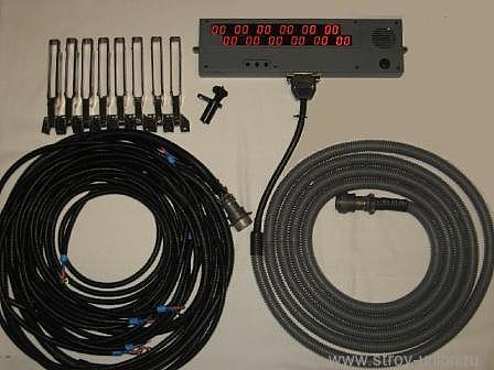

По поводу цены. Выкладываю фото Системы контроля высева под названием ДаринаУ, для пропашных сеялок (посев семечек, кукурузы), которую тоже по идее надо покупать. Она стоит 50 000!!! Вы посмотрите, разве это может стоить 50 000??? импортные идут от 130 000, самая дешевая Украинская Нива за 47 и то на пропашную сеялку. Я более чес уверен, что там ардуино внутри сидит.
На Зерновые сеялки с 16 высевающими аппаратами как у меня система контроля высева Скиф стоит примерно 147 тысяч. Их тоже модификаций полно. Так что приходится кому в попуасии, а кому на Родине рассматривать все варианты. Тем более сейчас зима, сижу дома, время до всены есть, почему бы не заняться.
