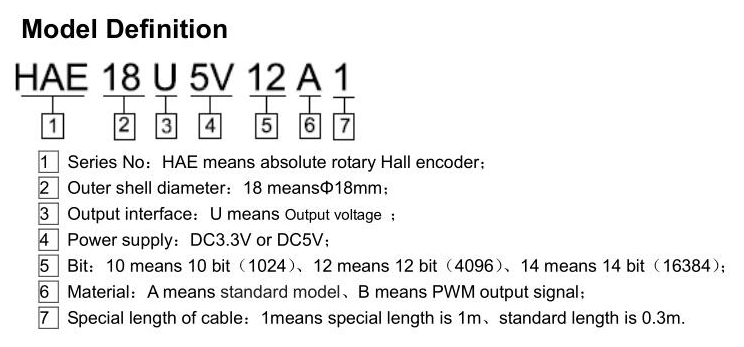

Тот скетч что описан выше, не заработал на абсолютном энкодере HAE18U5V12A0.5

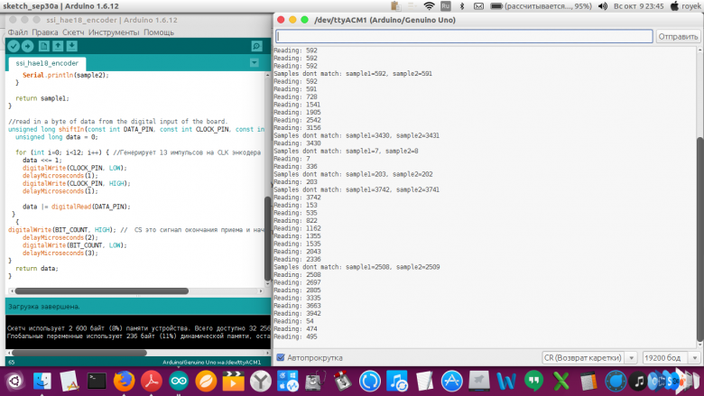

Немного переделал этот скетч.  Получилось устнавить связь и получить точное положение энкодера.
Прошу сильно не бить )), ибо язык си вообще не знаю, ардуино только неделю назад пришел, "мелкий пакет из Китая". Если кто то найдет ошибки в коде, или знает как существующий код оптимизировать, (типа использовать шим и таймеры для создания управляющего сигнала), то буду благодарен за подсказки. Всем добра. )))
const int CLOCK_PIN = 11; // к пину 11 подключаем CLK
const int DATA_PIN = 10;  //  к пину 10 подключаем DO data
const int BIT_COUNT = 9;  // к пину 9 подключаем CS сигнал окончания посылки
unsigned long sample1;
  //setup our pins
  pinMode(DATA_PIN, INPUT);
  pinMode(CLOCK_PIN, OUTPUT);
  pinMode(BIT_COUNT, OUTPUT);
  //give some default values
  digitalWrite(CLOCK_PIN, HIGH);
 digitalWrite(BIT_COUNT, LOW);
  Serial.begin(19200);
  unsigned long reading = readPosition();
  Serial.print("Reading: ");
  Serial.println(reading, DEC);
//read the current angular position
int readPosition() {
  // Read the same position data twice to check for errors
  unsigned long sample1 = shiftIn(DATA_PIN, CLOCK_PIN, 13);
  unsigned long sample2 = shiftIn(DATA_PIN, CLOCK_PIN, 13);
  delayMicroseconds(13);  // Clock mus be high for 20 microseconds before a new sample can be taken
  if (sample1 != sample2) {
    Serial.print("Samples dont match: sample1=");
    Serial.print(sample1);
    Serial.print(", sample2=");
    Serial.println(sample2);
  return sample1;
//read in a byte of data from the digital input of the board.
unsigned long shiftIn(const int DATA_PIN, const int CLOCK_PIN, const int bit_count) {
  unsigned long data = 0;
  for (int i=0; i<12; i++) { //Генерирует 13 импульсов на CLK энкодера
    data <<= 1;
    digitalWrite(CLOCK_PIN, LOW);
    delayMicroseconds(1);
    data |= digitalRead(DATA_PIN);
digitalWrite(BIT_COUNT, HIGH); //  CS это сигнал окончания передачи на энкодер
    delayMicroseconds(2);
    delayMicroseconds(3);
  return data;

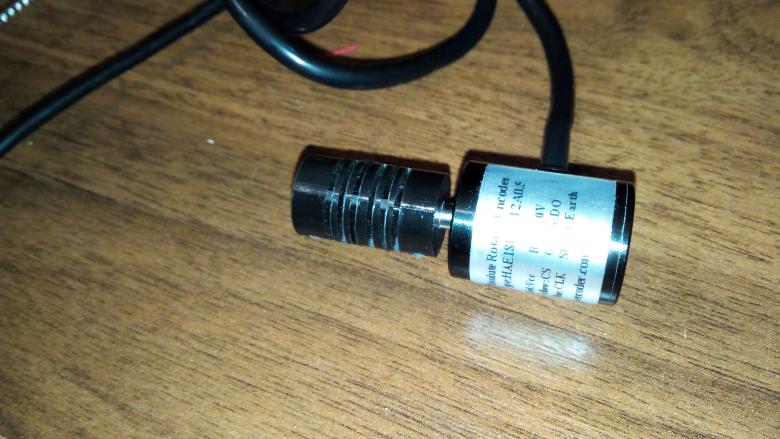

Про скорость: - На сайте производителя вроде пишут 3600rpm mechanical sustain load.
Про подключение: - На том же рессурсе приобрел сильфонные муфты.
Этот энкодер "в деле" пока не проверял. Сегодня только добился внятных от него показаний. Плюс еще жду мелкий пакет из Китая модуль RS485 для Аrduino. Потом буду думать как подключить это добро к существующему частотнику и асинхронному двигателю, что бы управлять вектором полноценно с обратной связью, и знать точное положение вала эл.двигателя.
Ссылка битая и вообще-то энкодеры с датчиком Холла (hall-rotary-encoder-hae18.html) инкрементные, а не абсолютные.  При скорости 3600  rpm какой гарантируется ресурс для этого энкодера, те как скоро "отслужат свое" подшипники ?
Royek
Зарегистрирован: 09.10.2016
До тестирования в работе так и не дошло. Но при отключении и выключении питания показания сохраняются. Если выключить и провернуть потом включить то показания меняются. Так например сделал примерно метку где 0 и на первый взгляд работает именно как абсолютный датчик. Смотрел на осциллографе сигнал он похож больше на пилу чем на квадратичный, но диапазон всегда разный. То есть сам сигнал 2,5В но перемещается в диапазоне 0 - 5В. В нулевой точке как бы сбрасывается. То есть этот сигнал начинается от 5-до 2,5В постепенно опускается до 2,5 -0В. в нулевой резко на 5В в исходное на 5В. Таким образом достигается абсолютные значения. Ибо в обороте нет одинаковых значений. Думаю если использовать как мастер энкодер на главном валу самое то.

Open_Bridge пишет:
у него есть еще SPI
Вы правы.
SPI энкодеры бывают.
Если в заказном коде на 5 позиции будет стоять 14.
