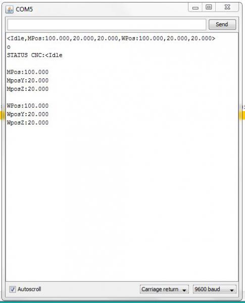

Всем привет!
Прошу помочь разобрать строку. <Idle,MPos:100.000,20.000,20.000,WPos:100.000,20.000,20.000>
Загяню в буфер типа масива CHAR и потом разбтваю на части и вывожу в сериал
    sscanf(buffer, "%[^,], %[^,], %[^,], %[^,], %[^,], %[^,], %[^>]", &STATUS, &MPOSX, &MPOSY, &MPOSZ, &WPOSX, &WPOSY, &WPOSZ);
но как только ввожу (читать до ":") нифига нормально не выводит
sscanf(buffer, "%[^,], %[^':'], %[^,], %[^,], %[^,], %[^':'], %[^,], %[^,], %[^>]", &STATUS, &STRING1, &MPOSX, &MPOSY, &MPOSZ, &STRING2, &WPOSX, &WPOSY, &WPOSZ);
перебрал все варианты и всё ничего
Подскажите кто имел дело с sscanf

Не люблю sscanf, но почему бы не попробовать двоеточие без апострофов?

Пробовал и без апострофов и с ними. Буду наверное пробовать использовать substring.

Как вариант, strtok, или лучше strchr

Если читать "любое количество символов кроме двоеточия", то логично в формате после этого двоеточие обработать:
sscanf(buffer, "%[^,], %[^:]:%[^,], %[^,], %[^,], %[^:]:%[^,], %[^,], %[^>]", &STATUS, &STRING1, &MPOSX, &MPOSY, &MPOSZ, &STRING2, &WPOSX, &WPOSY, &WPOSZ);

Большое спасибо. РАБОТАЕТ!!!
