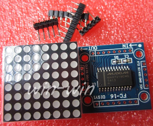

Здравствуйте , я начинающий - прошу помощи тех кто работал с этими матрицами (фото во вложении) или им подобными (например 4 таких модуля одной планкой) через библиотеки Adafruit_GFX.h и Max72xxPanel.h .

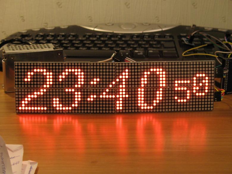

У меня удалось, без особых проблем, у меня 12 матриц, 2 ряда по 6
Необходимо указать позицию и поворот каждой матрицы

Вот так выглядит мой дисплей с бегущей строкой

У меня матрицы FC-16, 2 строки по 8 матриц в каждой. Сделал так :
void setup() { matrix.setPosition(0, 1, 0); matrix.setPosition(8, 0, 0); matrix.setPosition(1, 3, 0); matrix.setPosition(9, 2, 0); matrix.setPosition(2, 5, 0); matrix.setPosition(10, 4, 0); matrix.setPosition(3, 7, 0); matrix.setPosition(11, 6, 0); matrix.setPosition(4, 9, 0); matrix.setPosition(12, 8, 0); matrix.setPosition(5, 11, 0); matrix.setPosition(13, 10, 0); matrix.setPosition(6, 13, 0); matrix.setPosition(14, 12, 0); matrix.setPosition(7, 15, 0); matrix.setPosition(15, 14, 0); matrix.setRotation(3); }А кто работал с RG матрицами,например с такими(ссылка)-https://ru.aliexpress.com/item/8x8-LED-Red-Green-Dual-Color-Dot-Matrix-Display-Module-TM1640-for-Arduino/32476051733.html?spm=2114.03010208.3.328.IRWxDt&ws_ab_test=searchweb0_0,searchweb201602_5_10065_10068_10000032_10000025_10000029_430_10000028_10060_10062_10056_10055_10054_10059_10099_10000022_10000012_10103_10102_10000015_10096_10000018_10000019_10052_10108_10053_10107_10050_10106_10051_10000007_10117_10084_10083_10080_10082_10081_10110_10111_10112_10113_10114_10115_10037_10000041_10000044_10078_10079_10077_10000038_429_10073_10000035,searchweb201603_3,afswitch_4,single_sort_2_default&btsid=6632516e-c660-46ba-be22-e9f4882ae6ca

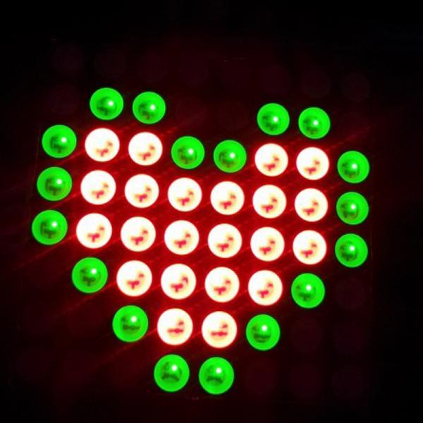

Это RGB матрицы , меня интересуют именно RG с драйвером чтоб сделать чтото подобное-как на фото.

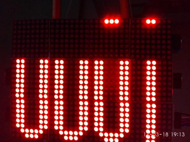

int pinCS = 10; int numberOfHorizontalDisplays = 4; int numberOfVerticalDisplays = 3; Max72xxPanel matrix = Max72xxPanel(pinCS, numberOfHorizontalDisplays, numberOfVerticalDisplays); // Настройка дисплея matrix.setIntensity(7); // Use a value between 0 and 15 for brightness // Порядок матриц matrix.setPosition(8, 3, 0); matrix.setPosition(9, 2, 0); matrix.setPosition(10, 1, 0); matrix.setPosition(11, 0, 0); matrix.setPosition(4, 3, 1); matrix.setPosition(5, 2, 1); matrix.setPosition(6, 1, 1); matrix.setPosition(7, 0, 1); matrix.setPosition(0, 3, 2); matrix.setPosition(1, 2, 2); matrix.setPosition(2, 1, 2); matrix.setPosition(3, 0, 2); // Ориентация каждой матрицы matrix.setRotation(0, 3); matrix.setRotation(1, 3); matrix.setRotation(2, 3); matrix.setRotation(3, 3); matrix.setRotation(4, 3); matrix.setRotation(5, 3); matrix.setRotation(6, 3); matrix.setRotation(7, 3); matrix.setRotation(8, 3); matrix.setRotation(9, 3); matrix.setRotation(10,3); matrix.setRotation(11,3);Может кто подскажет что за проблема может быть..
При загрузке в Arduino Nano V3 (на матрицах LD-1088AS) скетча всё запускается и инициализируется как положено, но при запуске от включения питания 3-я строка (верхняя) не инициализируется. Но с N-ой попытки включения может запуститься..
P.S. Хотел сейчас снять на видео, но из 5-ти попыток всё запускалось.. чертовщина какая-то...
Получилось.. видео: https://hdd.tomsk.ru/file/sdzprrwu
Так увеличить размер или разрешение? Если размер, то 2088. Две строки из них = четыре из 1088, правда по лапам не войдут (ширина) или проводами, или переразводить плату.
Увеличить размер экрана, что бы увеличить размер цифр, что бы видно было с более далекого расстояния..
Использовал готовые планки из 4-х матриц, т.е. 3 планки по 4 матрицы
Матрица 2088 в два раза выше и шире чем 1088, соответственно 2 строки из них будут по высоте как из 4-ех 1088. По распиновке они идентичные, а вот ширина между гребенками разная. Готовых плат под них не встречал, либо самому разводить, либо на основе готовой от 1088 растаскивать гребенки.

С USB аккуратнее, восемь матриц при полном заполнении и полной яркости ~1,3А, спалите легко. Питание лучше заведите с двух сторон и конденсаторов добавьте.
Повторяю вопрос - питание на третью планку как подано ?
На каждую планку от бп дайте отдельное питание
Питание на 3 планку сквозное - со второй. На первую отдельно с блока питания. На МК и датчики - отдельно с того же БП. Попробую на каждую отдельно завести питание. С этим понятно..
Не понятен другой момент: почему срозу после прошивки Arduino все планки работают всегда!!! А после выключения питания - как повезет, могут и все заработать..
Разводка питания помогла решить проблему!
