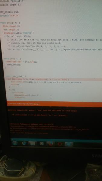

собрал я наконец то таймер в железе. Сразу после заливки скетчя до подключения нагрузки захотелось посмотреть как работает и возник вопрос а можно ли в мониторе порта увидеть работу скетча в лаконичной форме. Ну чтобы serial print одно событие один раз отпечатывал типа :
svet on
vent on
vent off
vent on
svet off
что то типаswitch case break должно быть? Прошу прощения если вопрос совсем дурацкий.

да я ж говорю. хотел чтобы после заливки в мониторе порта каждое действие отображалось 1раз. Да конечно можно и нагрузку подцепить и на 13 пин посадить (что для вентилятора и сделал). ну вот такой дурацкий вопрос возник
смотрю добавил. но забыл скобки. в 38 строке скобками объеденяй условия. например для часов сработает для любого часа и нуля минут. а другие минуты не сработают. засунь минуты как часы в скобки
так как вариантов много как можно сделать предложу еще, постепенно усложняя. коды для примера, может какие то ошибки, главное идея
через delay

Arduino: 1.8.5 (Windows 7), Плата:"Arduino Pro or Pro Mini, ATmega168 (5V, 16 MHz)"
C:\Users\555\Documents\Arduino\prostoy_timer2\prostoy_timer2.ino: In function 'void time_chek()':
prostoy_timer2:26: error: 'now' was not declared in this scope
if (now.hour() >= 0 && now.hour() <= 7 && !status){
Несколько библиотек найдено для "RTClib.h"
Используется: C:\Users\555\Documents\Arduino\libraries\RTClib
Не используется: C:\Users\555\Documents\Arduino\libraries\RTCLib_by_NeiroN
exit status 1
Этот отчёт будет иметь больше информации с
включенной опцией Файл -> Настройки ->
"Показать подробный вывод во время компиляции"

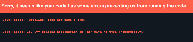

Что-то у меня последняя версия скетча компилируется с ошибками. Да и первая тоже...
jeka_tm, а как можно добавить минуты в ваш код, чтобы можно было регулировать включение/отключение не только по часам, но и по минутам?
аналогично часам. и проверять не только часы, но и минуты. но сначала нужно точно представлять как должно работать
судя по ошибке, не виден класс DateTime
RTClib видимо нет

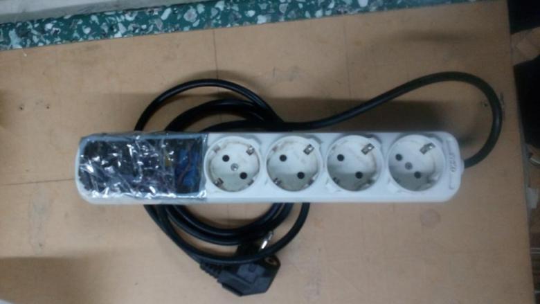

Спасибо тебе jeka_tm. Как только понадобился таймер тут же и срукожопил не мудрствуя лукаво.
Зарядка от сотового, часы, реле(низкого уровня), про мини все это поместилось в старом удлинителе после вырезания двух гнезд.
Вообще очень понравился вариант встраивать таймер прямо в управляемое устройство.

У меня чего то не хватает?
я не вижу что там написано пришли ошибку
exit status 1
так это тот же код, и этот кусок я не менял))
#include <Wire.h> #include "RTClib.h" #define light 13 RTC_DS3231 rtc; boolean status; void setup () { Wire.begin(); rtc.begin(); pinMode(light, OUTPUT); //Serial.begin(9600); //rtc.adjust(DateTime(2014, 8, 2, 6, 48, 0)); rtc.adjust(DateTime(__DATE__, __TIME__)); //время устанавливается при заливке } void loop () { time_chek(); } void time_chek(){ DateTime now = rtc.now(); if (now.hour() >= 0 && now.hour() <= 7 && !status){ digitalWrite(light, 1); //с 12 ночи до 6 утра свет выключен. status=1; } else{ if(status){ digitalWrite(light, 0); status=0; } } }да. но у меня вываливается эта ошибка при сборке. Чего то не хватает?
последний код пробовал?
#93 отличается от #85 ? еще не сравнивал
конечно. я бы тогда его не выкладывал
этот собрался без матюков. Спасибо.
