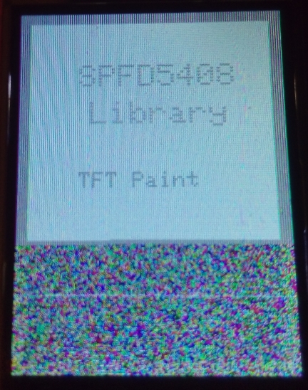

Здравствуйте.
Приобрел дисплей на чипе ILI9341, завести его удалось используя библиотеку SPFD5408 https://github.com/JoaoLopesF/SPFD5408
Но столкнулся с другой проблемой: инвертируются цвета.
Прочитав статью http://datagor.ru/microcontrollers/microcontrollers-code-library/2924-vizualizaciya-dlya-mikrokontrollera-chast-3-tft-displey-28-240h320-na-ili9341.html наткнулся на такое объяснение причины:
1.	Все биты равны нулю. Это значение устанавливается по сбросу/подаче питания. Дисплей окрасился в голубоватый, а не жёлтый, цвет, хотя надпись «Datagor» – чёрная, как и планировалось. Однако, с надписью тоже не всё в порядке – она выведена в зеркальном отражении. Начало координат – в углу B.
Причина путаницы с цветами следующая. В описании команды Memory Write мы выяснили взаимосвязь между битами параметра этой команды и частотой ШИМ-сигнала субпикселей:
•	Старшие 5 бит – частота сигнала для субпикселя красного цвета,
•	Средние 6 бит – частота сигнала для субпикселя зелёного цвета,
•	Младшие 5 бит – частота сигнала для субпикселя синего цвета.
Однако, такой порядок действует, если бит BGR параметра команды MADCTL равен 1. Если же BGR = 0, то порядок – зеркальный:
•	Старшие 5 бит – частота сигнала для субпикселя синего цвета,
•	Младшие 5 бит – частота сигнала для субпикселя красного цвета.
В этом случае неизменными остаются только те числовые значения цветов, которые симметричны в двоичном представлении – чёрный (0000000000000000), белый (1111111111111111) и зелёный (0000011111100000). Остальные цвета меняются на зеркально-противоположные: красный (1111100000000000) на синий (0000000000011111), синий на красный и т.д. Именно поэтому мы получили голубоватый экран вместо жёлтого, а надпись, как и хотели, черную.
Но никак не могу понять, что требуется сделать, чтобы решить эту проблему.
С ардуино я новичек, поэтому прошу не ругать, если что-то не так написал.

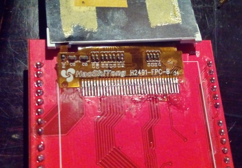

Пробовал, но к сожалению дисплей никак не отзывается. Немного покопался в библиотеке и понял, что она для дисплеев у которых зайдествованы пины 0(RX) и 1(TX). Но в модели которая у меня эти пины дисплея свободны.
Дальние, с правой стороны. Плата внешне отличается от той, что на картинке.
Обнаружил, что дисплей отзывается на инициализацию от ILI9341 и SPFD5408. Покопавшись в даташитах обнаружил, что некоторые адреса команд и их параметры совпадают.

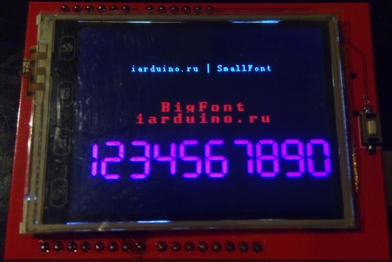

Нашел рабочую библиотеку UTFT.h, дисплей завелся, как мне показалось даже шустрее чем с адафрутом.
Заводится только использовании инициализации для ILI9341, проблема таже самая.
myGLCD.setFont(SmallFont);               // устанавливаем маленький шрифт
  myGLCD.setColor(VGA_WHITE);              // устанавливаем белый цвет текста
  myGLCD.print("iarduino.ru | SmallFont", CENTER, 50); // выводим текст на дисплей
  myGLCD.setFont(BigFont);                 // устанавливаем большой шрифт
  myGLCD.setColor(VGA_BLUE);               // устанавливаем синий цвет текста
  myGLCD.print("BigFont", CENTER, 100);    // выводим текст на дисплей
  myGLCD.print("iarduino.ru", CENTER, 115);// выводим текст на дисплей
  myGLCD.setFont(SevenSegNumFont);         // устанавливаем шрифт имитирующий семисегментный индикатор
  myGLCD.setColor(VGA_FUCHSIA);            // устанавливаем пурпурный цвет текста
  myGLCD.print("1234567890", CENTER, 150); // выводим текст на дисплей

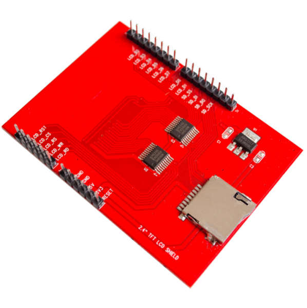

о, как :) . Неужто вы подключили проводками на портА иль С к Меге ?   Из этого лога только видно что он 320x240 из регистров 2A и 2С . В регистре D3 должно было лежать 9341 . Читалки это не панацея (крайне редко ID запрятан глубоко, т.е. только косвенные признаки, в таких случаях лучше уж тупо просто перебрать распространенные иниты) .
Раз у шилда адафруитстая распиновка , то вставьте шилд в Уно и запустите графические примерчики что с последней библиотекой адафруита (на гихабе к примеру), они в сериал монитор кидают известные им ID . Вот их лог и выложите.
поищите по форуму 2.4    и   0x4535 (хотя setxy у него отлична от ili9341 )
если что, у адафруита есть 2 либы по ili9341 - 8бит как у вас и SPI
я так понял проблема только с BGR - RGB ? поищите BGR  по даташитам подходящих инитов дисплеев .
иначе , по поводу  правильной цветопередачи м.б.:
1. неподходящий инит
2. неправильные настройки инита (гамма коррекция, регистр упр. матрицей к примеру по даташиту ili9341 это бит BGR в регистре 36h и еще упоминание BGR есть в бите SS в регистре  B6h  .  Прочитайте еще про регистр F6h   бит ENDIAN
3. непропай или сопля (тогда помимо  и координаты нарушаться)
4. не та битность дисплея 8/9  16/18 бит (отдирать дисп и смотреть на шлейф , возможность уст. правильную битность перемычками или выводами IM )  . Ваша програмная примочка из 2го сообщения comment-251940   дает белый цвет? гляньте по даташиту ili9341 различие кодировки цветности 8 и 9 бит при параллельном интерфейсе :  7.6.3. 8-bit Parallel MCU Interface  и   7.6.4. 9-bit Parallel MCU Interface , там с цветными картинками кодировки цветов все показано
5. дефектный дисп или подделка
вот чтение регистров с нормального ili9341  , в регистре D3h лежит 9341 :

Euronimus
Зарегистрирован: 18.12.2016
Подключал к меге к тем пинам которые указаны в описании к програме, насколько я понял это и есть портА (22-29 пины). Разрешение дисплея верное.
Как я уже писал выше для этого дисплея подошел инит от ili9341, в команду 0х36 вводится параметр 0х48, если я все правильно понял, то 0х08 это как раз и есть бит BGR. Но отключение этого бита и ввод параметра 0х40 - ничего не дает, изменение других битов данной команды - вращает/отражает изображение на экране.
Адафруит так же не может определить ИД и в лог выводит прочитаный ид 0, и ни одна программа из примеров не запускается, для запуска программ я скармливаю библиотеке ид 0x9341 в строке tft.begin(0x9341).
Лазил по даташиту, искал все команды связанные с выводом цвета, но никаких успехов не добился.
2. вечером гляну еще раз, попробую поиграть с битами.
3. я заметил, что изображение выводится вверх ногами, так же коогдинаты сенсора сдвинуты относительно дисплея на -90гр. (по часово стрелке). Вы про такие нарушения координат?
4. Так же вечером гляну на шлейф. Примочка дает адекватные цвета и белый в том числе, она ведь не инвертирует биты, а лишь зеркально отражает каждый байт и меняет их местами:
11111000 00000000 -> 00000000 00011111
5. Насчет подделки вероятность стремится к 100% https://ru.aliexpress.com/item/For-Arduino-UNO-2-4-inch-TFT-touch-screen-supporting-For-UNO-R3/1625923145.html?spm=2114.13010608.0.0.tr23SC
В следующий раз буду знать, что именно заказывать
Euronimus
Оторвал дисплей от платы, проверил пайку - холодной пайки нет. шлейф целый, без деффектов.
Искал информацию про пин IM, но ничего не нашел

Наконец снова добрался до этого дисплея и в какомто смысле победил его. Теперь цвета выводит правильно.
 У дисплея ili9341 запись цвета в регистр памяти производится со старшего байта.
 Мне попался дисплей с "перевернутой" памятью: при записи цвета дисплей считывает сначало младший байт и младший бит записывает в старший бит памяти:
напрмиер цвет 0хD5EA (В11010101 B11101010) будет отображаться на экране: 0x55FA (В01010101 В11111010)
Операции зеркального отражения битов в байтов и перетасовывания байтов местами не достаточно, т.к. каждый цвет оказался также перевернут.
Поэтому если попытаться вывести оттенок красного 0x8000 (R5 == B10000) мы увидим черный. Данному цвету для экрана соответствуют байты 0x0800 (R5 == B00001), которые явялются зеркальным откражением друг друга.
Хранение в памяти цвета RGB565 выглядит приблизительно так: нормальное представление цвета: rgb и перевернутое: qƃɹ
Аналогичная ситуация с зеленым и синим цветами.
Тыкание в регистры результатов не дало. Возможно, что биты регистров также перевернуты, но сомневаюсь в этом, т.к. некотоыре регистры всеже учавствуют в инициализации и без них дисплей не заводится.
Немного подправил библиотеку SPFD5408, добавил функции переворачивания цвета, а также преобразование цвета из 24бит (RGB888) в 16бит (RGB565).
В примеры добавил скетч с небольшим описанием.
