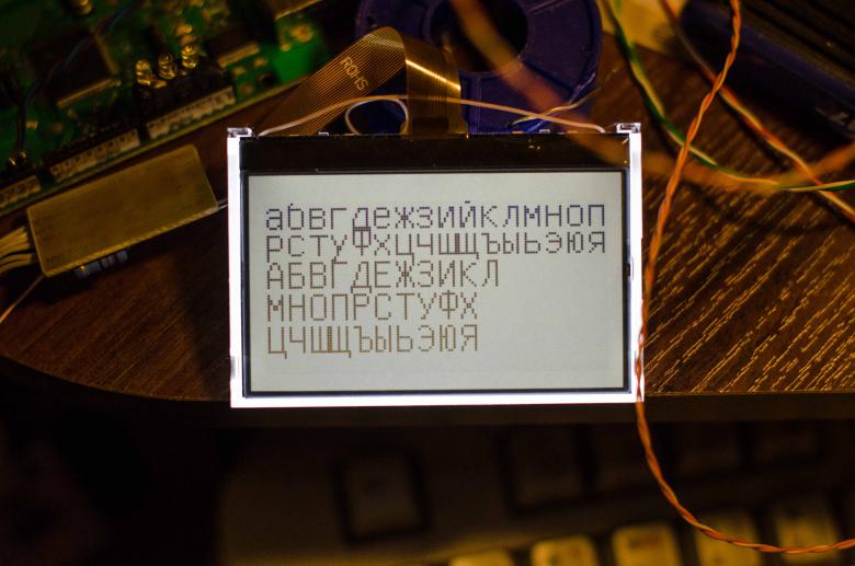

Давно не писал дорогие софорумцы!
Суть такая, осваивал новый ЖК дисплей с вкусными размерами корпуса, но не на подтвержденном контролере. Гугление и помощь от создателя библиотеки U8GLIB помогли его запустить и заставить нормально работать.
На вопрос о кирилице, он ответил что у него небыло ни одного фидбека, что наводит на всякие мысли...
Вот ссылка на тикет от меня https://code.google.com/p/u8glib/issues/detail?id=202 который закончился появлением новой версии библиотеки.
Просьба к нашим гуру, которые занимались вопросом руссификации, не бойтесь и обратитесь с помощью к создателю библиотеки. Я писал через гуглопереводчик т.к. английский только на уровне чтения. В общем не бойтесь обращаться с разрабами. И глядишь появится нормальная робота с кодировкой из коробки, чему непримерно обрадуется все русскоговорящее сообщество Arduino. И да поговорите с ним о возможности самим добавлять свои шрифты как в GLCDv3

Я могу добавлять свои шрифты в эту библиотеку. По умолчанию все не ANSI сивмолы кодюруются двухбайтным юникодом. Библиотека его не понимает. Но понимает любые однобайтные кодировки. есть программа для перевода шрифтов .bdf в код C
Также есть редактор шрифтов FontForge который понимает BDF. В нем я переконвертировал шрифты в ISO8859-5. Подправил код среды IDE Arduino и добавил выбор кодировки которую я хочу на выходе. Вобщем ценой 10 строк кода на яве и перекомпиляции среды я достиг желаемого: Пишу на русском, показывает на русском. Пинать бедных разработчиков не мой профиль. Но работы с юникодом в библитеке явно не хватает. Может написать?

Jacks_d
Зарегистрирован: 31.12.2011
Пришел к выводу, что лучше буду рисовать буквы битовыми картинками в шестнадцатиричной системе, чем лезть в такие дебри где костыль на костыле...
И просто хотелось упростить жизнь, и себе и другим, а лезть в исходники Ардуины, это уровень уже не для ардуинщика! К томуже я врятли вспомню как это делал через пол года, а скачав библиотеку это не понадобится делать. Пускай лучше русский будит через опу написан чем с таким гемороем, я честно разобрался как это делалось в GLCDv3 но тут уже мозг плавится, сейчас посмотрел на шрифты, которые в библиотеке чтобы переделать один с размером 32 по вертикали т.к. одна цифра там уплыла относительно других на один пиксель, пока хз куда копать, но разберусь.
Jacks_d
Обещал разобраться, разобрался, ничего в исходниках менять не нужно, просто нужно заменить в файле u8g_font_data.c  который находится в arduino-1.0.5\libraries\U8glib\utility\  открываете в блакноте (или лучше в нормальном редакторе, у меня из сборке тотал-командера звать AkelPad т.к. блокнот может накосячить при сохранении) и заменяете все что касается шрифта u8g_font_unifont_0_8, начиная с коментария и заканчивая концом массива там что написанно ниже.
  Fontname: -gnu-unifont-medium-r-normal--16-160-75-75-c-80-iso10646-1

Проверка этим:
 u8g.setFont(u8g_font_unifont_0_8);
 u8g.setPrintPos(0, 52);  // позиция
 u8g.print("абвгдежзийклмноп");
 //абвгдежзийклмноп  рстуфхцчшщъыьэюя
 //АБВГДЕЖЗИКЛ МНОПРСТУФХ ЦЧШЩЪЫЬЭЮЯ

Поздравляю - вернулись к тому с чего начали. 5х8 6х10(компильнутые в кодировке ISO8859-5) они уже есть в BDF. Там русские символы не в первой кодовой странице (коды символов больше 255). С автором u8glib я общался - библиотека может работать только с символами с кодом 0...255
Jacks_d
ну вот чего вам не нравится? шрифт работает, без переделывания BDF, без его же доп загрузки, без изменения Arduino IDE, что ж еще не так? У меня семерка х64. Шрифты не доставлял, просто пишу в IDE русский текст и он выводится, без доп плясок с бубном.
NeiroN
NeiroN аватар
Зарегистрирован: 15.06.2013
точно выводится?
Jacks_d
Ну проверте!!! могу видео снять, только верните настройки в IDE, а еще лучше в голую залейте
З.Ы. там в шрифте были строки перепутаны, если смотреть в шестнаднатиричной системе.
