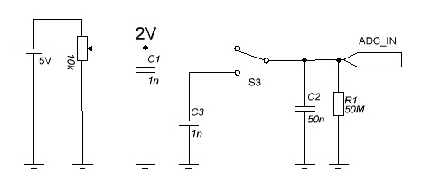

Заработало!!! с одого потенциометра не поступал сигнал на вход. Заменил и сразу заработало. Получается, что если один потенциометр отключить, то сигнал будет идти от оставшегося потенциометра одновременно на два прописанных выхода. Это фича или баг, или...?

Скорее всего в связи с тем что АЦП один и работает через коммутатор
на его вход попадало напряжение через утечку ключа или через утечку по плате с соседнего пина

Входная ёмкость АЦП накапливает заряд от предыдущего измерения
и похоже она намного больше входной ёмкости коммутатора

можешь притянуть высокоомным резистором вход к земле. но лучше лечи контакты))
Вообще-то это странное поведение.
analogRead() переустанавливает АЦП каждый раз "на всякий случай" .. и соответственно, второе чтение с А6 не должно было бы подхватить предыдущее преобразование с А0, даже с одного коммутатора. Но, я тоже обнаруживал у себя, когда забывал выставить пин на "выход" (а по умолчанию они на вход - все по включению) слабый "пробой" ШИМ с таймера на выход ноги. Когда нога таймера настроена на работу и на неё идет ШИМ, а пин на выход поставить забыл... вот светодидоды с шилдов тоже ловят слабый сигнал и светятся согласно ШИМ, но очень блекло.
Ничео странного....
Ёмкость входа висящего в воздухе (С3) зарядится от входной ёмкости АЦП (С2) достаточно быстро
при условии что их соотношение 10- 100 раз (а это вполне возможно)
и сопротивление входа достаточно велико ( а это очевидно)
После переключения напряжение на С2 немного просядет зарядив С3, но мы ведь часто переключаемся и своего добьёмся.....
