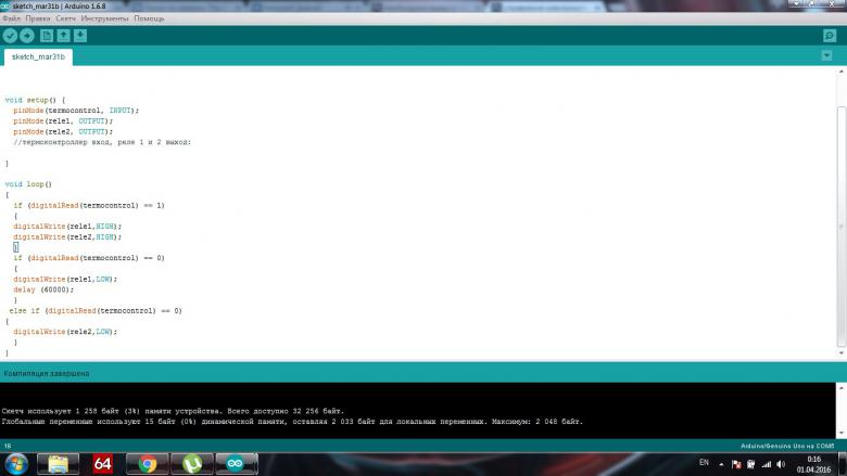

попытался запустить по етому коду неполучается задержка идет сразу на два реле
Код в студию
вот етот код

Если все правельно понял то вот так должно быть ... Могу и ошибатся , не гуру в этих делах ... Но из кода видно что операторы IF так сказать глотают задержку ! т.е не видят ее
Примерно так

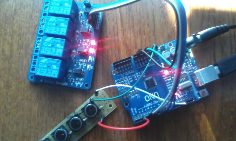

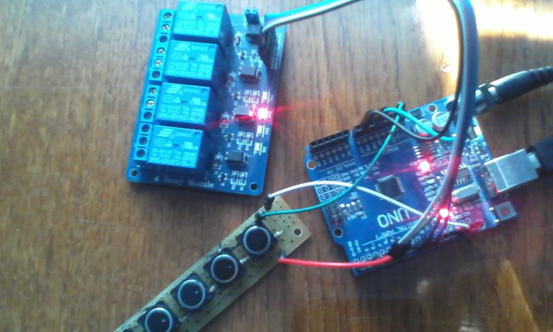

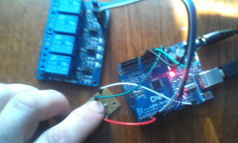

может я чегото не понимаю но работает все через жопу при нажатии на кнопку типа сигнал с термодатчика и ее удерживании диоды типа реле загораются через задоное время delay (60000); при отпускании кнопки тухнет один диод а второй горит при нажатии через задержку включается первый при отпускании кнопки тухнет а второй как горел так и горит

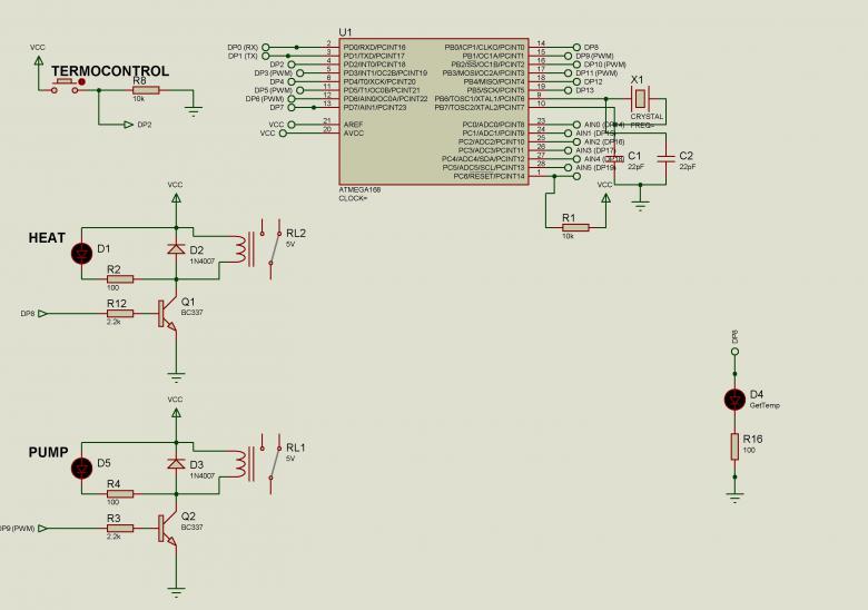

Ошибки устранил, в Proteus`e проверил, всё работает.
#define pump 9 #define heather 8 #define termocontrol 2 unsigned long timer =0;//таймер для задержки #define pause 180000 void setup() { pinMode(termocontrol, INPUT); pinMode(pump, OUTPUT); pinMode(heather, OUTPUT); //термоконтроллер вход, реле 1 и 2 выход: } void loop() { if (DIn(termocontrol) == HIGH){ // Замыкаем оба реле DOut (pump,HIGH); DOut (heather,HIGH); } if ( DIn(heather)==HIGH && DIn(termocontrol) == LOW){//выполняеться один раз для сброса таймера timer=millis();//начало отсчета задержки DOut(heather,LOW);// выключаем реле 2 } if (millis()-timer >= pause && DIn(heather)==LOW){ DOut(pump,LOW); // Размыкаем первое релe } }//end LOOP //-------функция переключения реле---------- void DOut (byte pin, boolean state){ digitalWrite(pin,state); } //-------функция опроса цифровых входов---------- boolean DIn (byte pin){ return digitalRead(pin); }Но использовать для этого микроконтроллер это черезчур, вот если им есче температуру мерить и с его помощью управлять нагревом по закону регулирования и реализовать погодо-зависимое управление, тогда будет GOOD.

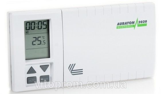

добрый день все работает отлично только когда стоит в режиме ожидания реле включены а при нажатии выключены я понимаю что реле двусторонее но попробовал поменять местами LOW с HIGH нечего не вышло наверное совсем плохой из меня програмист а контроллер у меня стоял но пока все на роботе и котел держал температуру +5 тоесть почти не работал насос гонял холодную воду ну теперь я надеюсь устраню ету проблему так што огромное вам всем спасибо есть ищо добрые люди
вот такой у меня термопрограматор
