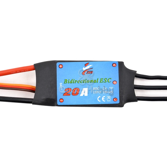

Полез посмотреть, что за регулятор Вы приобрели - это худшее, что можно было выбрать )))
Технические характеристики Регулятора скорости Bidirectional 20A 2-4s UBEC 2A 5V:
  • Его можно использовать в автомобилях, лодках, и самолетах.
  • Двунаправленное вращение мотора 1к1, без тормоза, прямой реверс, быстрый отклик.
  • Не требует калибровки.
  • Не программируется.
Примечание:
1. Использование на лодках и автомобилях (режим с реверсом):
  • в центральном положении мотор не вращается (нейтральное положение)
  • уменьшение газа - вращение в обратном направлении
  • Увеличение газа - вращение в прямом направлении
2. Использование на самолетах (Весь стик газа регуляровка в одном направлении) - возможно только применение в аппаратурах позволяющих изменять кривую газа, чтобы сдвинуть значения уровня газа в диапазон 50-100%
Вывод - ставим нейтраль - это 1500, вперёд 2000, назад 1000, дальше думайте, как с этим жить )))

запитать все можно от UBEC 2ампера 5 вольт регулятора и серву и ардуину

Спасибо, все получилось! Вот только теперь я его остановить не могу(((
Дико извиняюсь!))) забыл delay(1000) добавить.
ОГРОМНОЕ СПАСИБО за помощь!
А регулятор взял самый дешевый) а то и так двигатели вышли 2500 за 4 штуки, решил немного сэкономить)

А это как????? Это выход 3-пин из регулятора? Он с стабилизатором напряжения?
ua6em
ua6em аватар
Зарегистрирован: 17.08.2016
чёрный - минус, красный - +5вольт, на оранжевый подаём PWM, для работы машинки только один аккумулятор и потребуется, я бы взял 2S - 3S
