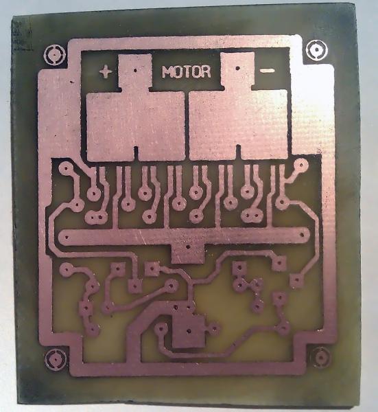

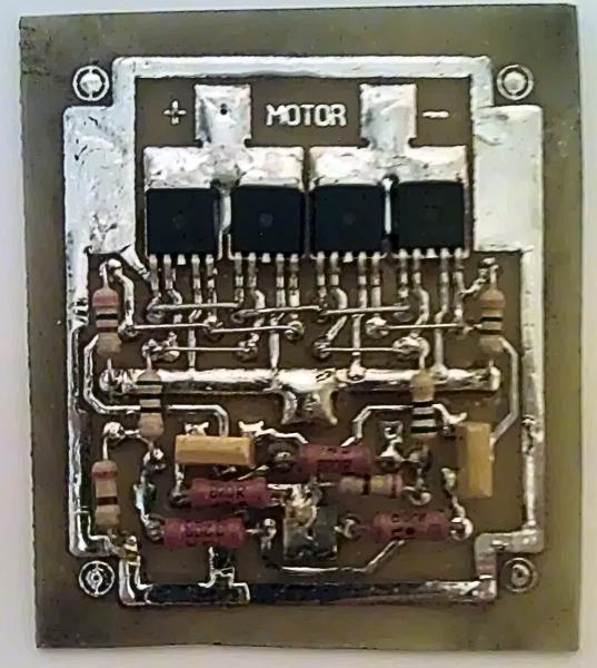

Поигрался я сегодня с полевиками вот что получилось!
В данной схеме исключено влияние от не остановившегося двигателя на затвор ведомого плеча.
Работает как часы, с холодной точностью. Даже осцилограмма очень нравится.
Для увеличения мощности спаралелю полевики и все будет работать на 20 ампер.
Жаль конечно что все пришлось делать самому на форуме так никто дельного совета не дал.
Но есть и приятная сторона! Мой друг Рома "master-uri" На данную схему сделал разводку платы и любезно предоставил мне ее для изготовления. Мой первый опыт изготовления плат с помощью лазерного принтера и утюга оказался успешным. Плата заработала как и было запланировано. Без каких либо сбоев. фото выкладываю.

Да транзистор был взят самый обычный КТ315Г. AOD609 применены только по тому что они имеют логическое управление т.е. ему достаточно 5в для открытия. И к тому же он уже комплементарная пара в одном корпусе.
Покупался на Митино в PL-1 павильоне. Можно заменить Логически управляемыми мощными полевиками, но разной проводимости. Круче было бы конечно все применить с проводимостью N они круче. но придется использовать драйвер. Можно конечно попробывать.

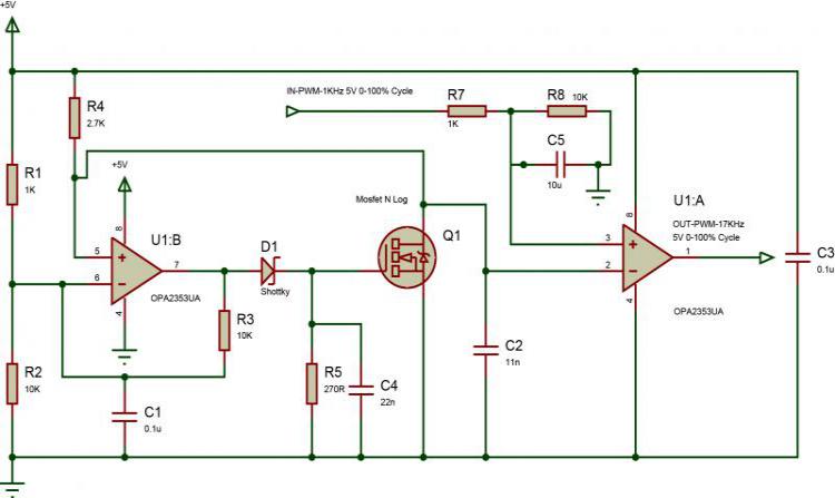

Вот наткнулся на метод изменения частоты шим, если контролер этого не позволяет! Очень понравилось решение!
http://we.easyelectronics.ru/Shematech/generator-pwm.html
Буду использовать для своих целей!
Если не понятно что, пишите в личку поясню!

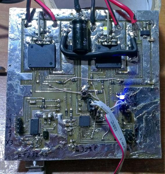

Да кстати научился изготавливать драйвера мощные на VNH5019 очень хорошо работают!
И тут же сразу все остальное развел: Мегу 328р и TF232RL причем ICSP тоже предусмотрел для прошивки нового чипа загрузчиком ардуино!
30 Ампер очень даже не плохо!

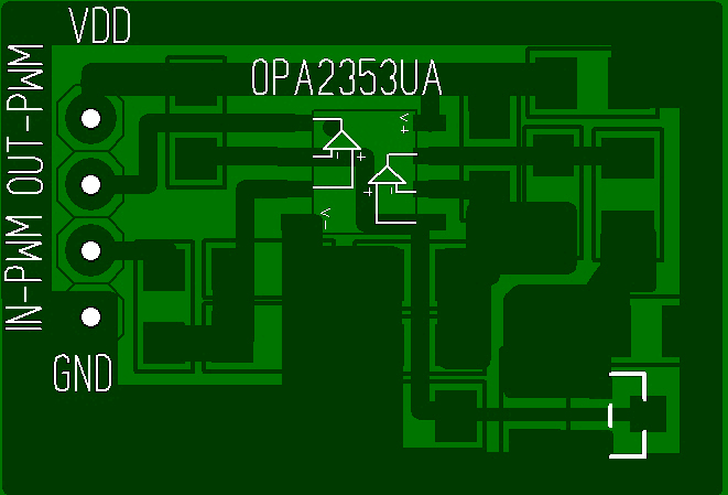

Пришлось сделать плату преобразователья частоты шим!
Получилось очень даже не плохо! Моторы работают как и работали только никакого писка больше нет!
Есть плата разведенная в SL5. Пришлось некоторые парамертры доводить после сборки и отладки для стабильности работы. Есть осцилограммы! При принудительном нагреве платы до 120 градусов, частота на выходе уходит с 17200Гц до 17600Гц Думаю что это совершенно не кретично, при условии работоспособности большинства моторшилдов до 20000Гц. Скважность идентичная входящей.
В общем, полезная штука. Но я бы поменял тактирование таймеров (программно), если, конечно, нет завязок на функции, использующие таймеры (скажем, delay())
В том и проблемма! я хочу чтобы на слух не слышео было моторы и не выше 20Кгц. А можно выставить как сказано тут http://arduino.cc/playground/Code/PwmFrequency
