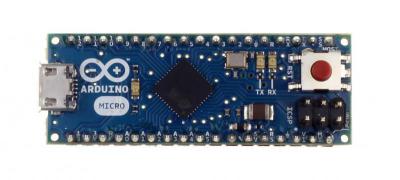

Есть Ардуино про микро (Mega32U4).
Хочу сделать на её основе USB HID клавиатуру под андроид для регулировки громкости по средствам энкодера и запуск нескольких программ типа Navitel, MX Player, какой нибудь музыкальный плеер и кнопки следующая, предыдущая, пауза, воспроизведение.
Может есть у кого готовое решение (или его части). Буду очень признателен, а то я в этом практически не разбираюсь.

dimax пишет:
ali_vlad, вы удивитесь, но всё на том-же сайте ардуино http://www.arduino.cc/en/Reference/KeyboardModifiers
Смотрел, то, что мне нужно не нашел.
Мне надо следующее:
- громкость+
- громкость-
- mute
- play
- pause
- следующая композиция
- предыдущая композиция
- стоп
А еще очень интересувет как запустить андроид-приложение, например Navitel.

ali_vlad
Зарегистрирован: 20.02.2015
  pinMode(7, INPUT_PULLUP);
  Keyboard.begin();
 if(digitalRead(7)==LOW){
  Keyboard.press(xxx);//какой здесь должен быть код для уменьшения громкости
  delay(500);
  Keyboard.releaseAll();
dimax
dimax аватар
Зарегистрирован: 25.12.2013
Там-же в статье где-то всё перечислено. Мой рабочий скетч для регулировки громкости энкодером. Кнопка на энкодере -"MUTE".

ali_vlad
Я же писал в самом начале, что я в этом 0. Это слишком сложно для меня. Неуже ли нер решения по-проще?. Да и ругается на отсутствие чего-то при компиляции...
На сколько я понял есть Keyboard.press(). Он может эмулировать нажатие клавиш. Только информации по нему, кроме примеров, взятых с сайта нет.
Keyboard.press(ГРОМКОСТЬ_УВЕЛИЧИТЬ);
Как это должно правильно выглядеть?
