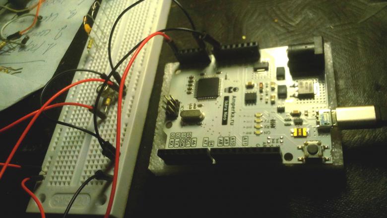

1. nik182. Точно! Мой косяк.Все правильно. А10 на землю и убрать "-511" при вычислении.
В диф. режиме при равенстве входов выдает 511 - от этой величины верх положительные коды, вниз отрицательные. Имеется в виду, если на на отрицательном входе напряжение больше чем на положительном, то выдаваемый код будет меньше 511-ти. Если заземлим отрицательный, при нулевом положительном выходной код будет 511( или где то рядом - для точного значения нужна калибровка) поэтому положительные значения напряжения на положительном входе имеют коды от 511 до 1023. Поэтому нужно вычитать 511 в дифф режиме для измерений от нуля до референс напряжения. Разрядность только 9 бит будет.
Простите, ник, но усомнившись в этом (ведь в даташите совсем не так) я поставил несложный эксперимент на Амперковской леонардо.
Код 0xCB - это ADC0=A5 (-), ADC7=A0 -(+) gain x10, Ref - internal 2.56 V.
В остальном код Ваш.
Так вот на мониторе все так, как и написано в даташите: положительные значени от 0 до 511, отрицательные от 1023 до 512,
то есть чуть ниже 0 - идет сразу 1023 и потом, по мере роста отрицательного напряжения результат уменьшается от 1023 до 512.
вот фото:
Резистор на 100К подстроечник на 5К, на БП выставлено 4.8 В фиксированно. На фото, как раз вариант с отрицательными значениями, красный провод на А5 (ADC0).
Так что простите, но "-511" в Вашем коде лишние, и я был прав их действительно надо убрать.
Еще раз извините, я не ловил на ошибке, я скорее себя проверял.
Да. Согласен. Эксперементировал на ЛСД шилде с кнопочками , которые резюки на массу замыкают на входе АЦП. Как меняются коды видел, но что то не так не понял. Спасибо.
вот прога:
uint16_t i,V,l,h; void setup() { Serial.begin(9600); } void loop() { ADCSRB = 0x1 << MUX5; ADMUX = 0xCB; for(i=0;i<100;i++); ADCSRA=B11000111; while (ADCSRA & (1 << ADSC)); l=ADCL; h=ADCH; V=(h << 8) + l; Serial.println(V); delay(2000); }Код 0xCB - это ADC0=A5 (-), ADC7=A0 -(+) gain x10, Ref - internal 2.56 V.
вот фото:
