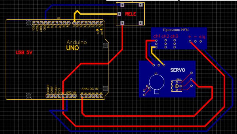

Всех приветствую. Вопрос:
Необходимо получать данные от сервопривода подключенного к RC приемнику для радиомоделей.
При определенных показаниях подавать 1 на цифровой пин ардуины.
Разобрал серву и подпаялся к штатному потенциометру сервы.
RC приемник питается от ардуины - сервопривод в разъем приемника - от потенциометра на А0.
Для проверки подключил модуль реле на цифровой выход.
Запускаю схему, все работает откланяю серву на заданный угол - на 7 пин выходит 5в - реле щелкает. Все хорошо.
Но заметил, один момент на модуле реле есть светодиод Включения реле, так вот он в полсилы светится даже когда на выходе по идее должно быть 0. Проверил и вправду на 7 пине, к которому я подключил реле все вемя идет небольшой ток. Что это может быть?

Схему публикуйте и скетч кратенько. А то тут многие неособоэлектронщики по две недели сообщество возбуждают, а потом оказывается, что у них земля подключена к батарее отопления, а не к реле.

Например импульсное напряжение на потенциометре от самой схемы сервы (...да откуда я знаю зачем ?). Есть чем глянуть ? В это "все время" в каком положении серва ? Возможно в нем нечетко определяется уровень 0/1.

схему выложил
Могут быть просто помехи. Желательно осциллографом глянуть. Попробуйте прицепить между A0 и землей (на стороне ардуины) конденсатор ~1 мкФ и подать этот сигнал через резистор 10к. Если это повлияет на работу сервы - поставьте конденсатор поменьше, а резистор побольше (в разы).
Ток потребления сервы он что, действительно проходит через приёмник?

так у вас с передатчика длительности скачут в пределах 1-2 микросекунды, у серв есть зона нечувствительности, то-есть положение не точного баланса
И что, это влияет на pinMode(7, OUTPUT) ?
Можете объяснить, что в этом случае можно сделать?
