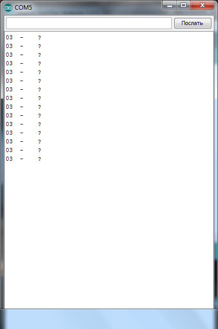

Вот мой тестовый вариант.
int a = 3; char b = '-'; float c = 3.14; char output_string[16]; // void setup(){ Serial.begin(4800); } void loop(){ sprintf ( output_string, "%02i %2c %4.2f", a, b, c ); // output_string - куда выводить, массив char // "%02i %2c %4.3f" формат вывода аргументов: // %02(два поля - сначала нули)i(int) // %2(два поля)c(char) // %4(4 поля всего).2(после запятой)f(float) // про форматы - htp://www.chitay.org/c/13/printf.htm Serial.println(output_string); delay (1000); }Воспользовался советом из данной темы, вот что получается:

int a = 3; char b = '-'; float c = 3.14; char output_string[16]; // void setup(){ Serial.begin(4800); } void loop(){ sprintf ( output_string, "%02i %2c %4.2f", a, b, c ); // output_string - куда выводить, массив char // "%02i %2c %4.3f" формат вывода аргументов: // %02(два поля - сначала нули)i(int) // %2(два поля)c(char) // %4(4 поля всего).2(после запятой)f(float) // про форматы - htp://www.chitay.org/c/13/printf.htm Serial.println(output_string); delay (1000); }У меня Ваш пример не выводит переменую типа float.
и не выведет. %f в указателях формата работать не будет, особенности платформы. примите это как данность. если хочется вывести вещественное число, то выводите отдельно целую часть, затем запятую как символ, и затем дробную часть

Serial.begin(9600); char buf[10]; char sbuf[50]; float f = 10.25; int i = 256; char* s = "String"; dtostrf(f,10,3,buf); sprintf_P(sbuf,PSTR("testing float %s and int %d plus %s"),buf,i,s); Serial.println(sbuf);Я вижу доминацию гена лени над желанием и интелектом. За 15 минут решил ...
