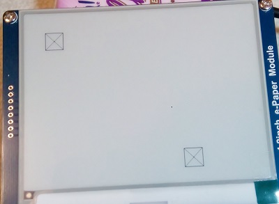

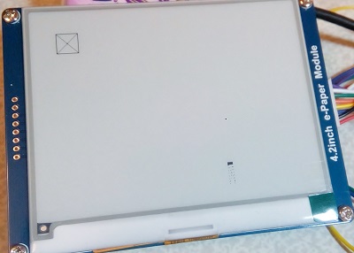

Чуть упростил их же пример и сделал вот такой:
#include <SPI.h>
#include "epd4in2.h"
#include "epdpaint.h"
#define COLORED 0
#define UNCOLORED 1
Epd epd;
epd.Init();
epd.ClearFrame();
unsigned char image[1500];
Paint paint(image, 400, 28);
paint.SetWidth(32);
paint.SetHeight(32);
paint.Clear(UNCOLORED);
paint.DrawRectangle(0, 0, 31, 31, COLORED);
paint.DrawLine(0, 0, 31, 31, COLORED);
paint.DrawLine(31, 0, 0, 31, COLORED);
epd.SetPartialWindow(paint.GetImage(), 32, 32, paint.GetWidth(), paint.GetHeight());
epd.SetPartialWindow(paint.GetImage(), 264, 248, paint.GetWidth(), paint.GetHeight());
epd.DisplayFrame();
epd.Sleep();
void loop(void) {}
Т.е. создаём картинку - квадратный конвертик и в строках №№ 22 и 23 выводим его приблизительно в верхнем левом углу экрана (22) и в правом нижнем (23).
Должно получиться вот так:
а получается, к сожалению, вот так
Для исправления, нужно полезть в файл epd4in2.cpp библиотеки, найти там строки
SendData(((x & 0xf8) + w - 1) >> 8);
SendData(((x & 0xf8) + w - 1) | 0x07);
у меня они №№ 117 и 118 и исправить их на
SendData(((x & 0xfff8) + w - 1) >> 8);
SendData(((x & 0xfff8) + w - 1) | 0x07);
Всё. Проблема решена.
