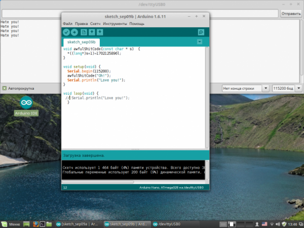

Парни, я тут пишу давно обещанный этюд по работе с динамической памятью. Нужна Ваша помощь. Очень хочется посмотреть ваши соображения по поводу одного кода. Вопрос простой:
Очень прошу профессионалов не подсказывать. Для написания материала мне очень важно почитаь мнения новичков и непрограммистов.
Вот собственно код:
void awfulShitCode(const char * s) {
*((long*)s+1)=1702125896l;
void setup(void) {
Serial.begin(115200);
awfulShitCode("Oh!");
Serial.println("Love you!");
void loop(void) {}

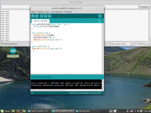

Добавьте в луп еще один прит ТАКОЙ ЖЕ "лав ю", и не будет "хейт ю" первым, а добавите в луп принт ЛЮБОЙ ДРУГОЙ строки, будет первым "хейт", а потом то, что в лупе.
Кстати, Евгений, это хороший вопрос новичкам: А почему эфект пропадет, если такой же литерал использовать в лупе? Это как раз особенность ИДЕ, который проделывает нечто ДО запуска компилятора.

Константы располагаются в памяти подряд. В данном случае первой идёт 4-байтовая "Оh!", а за ней "Love you". Поэтому, когда я к адресу "Оh!" прибавляю 4 (прибаляю 1, но указатель уже преобразван к long *), то как раз попадаю на начало строки "Love you". Если между ними затешется ещё одна константа - то адреса сместятся.

порядок меняется, после обработки ИДЕ loop компилируется раньше, чем setup. и "Oh!\" + 4 не попадает на "Lov..."/
Вот снимки экрана:

ЗЫ: Это китайская нанка на 328
