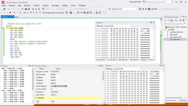

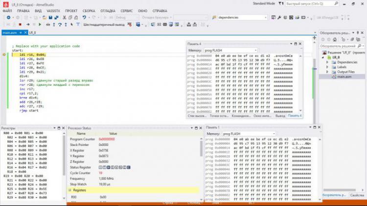

Очень похоже на задание для нерадивого студента. Щас все прям кинуца исполнять, да прям с основ всё тебе разжовывать.
Обычно деление на степень двойки реализуется сдвигами. Поэтому ответ: "вправо".
А вообще, если хотите плучить конкретный ответ, следует позаботиться, чтобы те, кто может дать такой ответ, имели возможность что-нибудь прочитать на экране. Обычно это делается вставкой текста, а не картинкт. Но если уж картинки - то вставлять такой фрагмент, который не будет масштабироваться.
