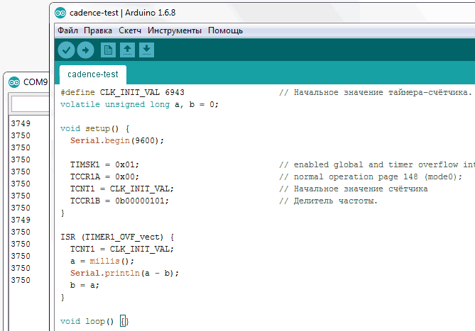

Нашел почти готовте решение в теме о разряде аккумулятора.
                              // Начальное значение счётчика,
                              // обеспечивающее задержку в 4 секунды.
#define CLK_INIT_VAL 0b0000101111011100
  TIMSK1 = 0x01;              // enabled global and timer overflow interrupt;
  TCCR1A = 0x00;              // normal operation page 148 (mode0);
  TCNT1 = CLK_INIT_VAL;
  TCCR1B = 0b00000101;        // Делитель частоты, x4 от того, что в примере.
ISR (TIMER1_OVF_vect) {
                              // Код, выполняющийся раз в 4 секунды
Теперь осталос понять, как уснанавливать значение TCNT1, чтобы получить требуемую задержку - 3750 мсек...
Счётчик считает инкрементом до переполнения, при переполнении вывзывается функция ISR (TIMER1_OVF_vect). Переполнение наступает когда счётчик доходит до 1111111111111111 - 65535. Таким образом, 65535 минус 3036 (значение из скрипта равное задержке 4 сек) = 62499 инкрементов счётчика. Из пропорции:
62499 - 4000 мсек
58592 - 3750 мсек
Для запуска функции с периодом раз в 3750 мс, нужно щёлкать 58592 тактов, а значение CLK_INIT_VAL должно быть 65535-58592=6943=0b0001101100011111.
Проверил - работает:

nkk
nkk аватар
Зарегистрирован: 18.03.2016
Забавно:
Переписал скрипт, чтобы выводило только i если a-b != 3750, - выводит те же строки: 6, 8, 14, 18, 22, 27, 30
