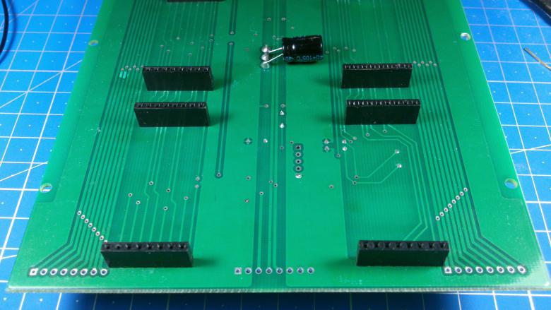

Привет. Есть вот такая бегущая строка:

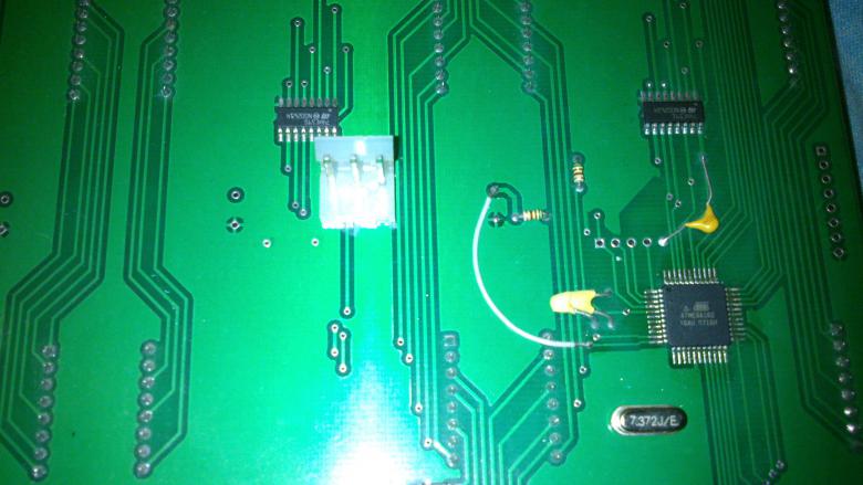

При включении показывает 0,00 по центре. Питается от 5 В. Сзади выглядит вот так:
Средний контакт конектора питания идёт к RXD Atmega162. МК находится только на 1 модуле, все другие слейвы.
Вся строка состоит из 4х модулей, на 1 модуле по  8 светодиодных матриц(2х4), каждая матрица имеет 64(8х8) светодиода.

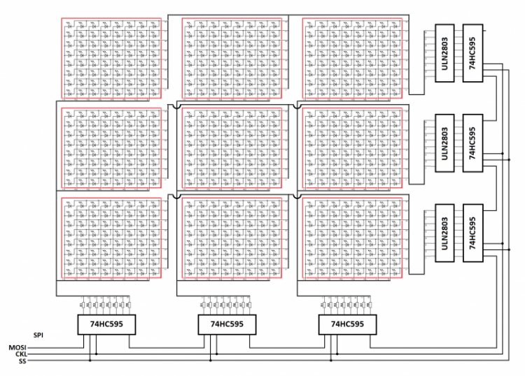

Схемотехника у каждого модуля вот такая(сорян за качество, это лучшее что нашёл в сети):
Вот хочу попробовать завезти это чудо техники при помощи ардуины. Может кто-то что-то видел подобное, буду рад любой помощи или ссылке по теме.

Похоже я ошибался насчёт схемы, она тут другая - 5 шт. uln2003 и 4 шт. сдвиговых регистров 74hc595, хотя... А может и нет.
HWman
HWman аватар
Зарегистрирован: 26.02.2013
Во! Что-то очень похожее к тому что у меня:
https://www.mikrocontroller.net/attachment/33944/led-matrix.png
Только вместо транзисторов сборки Дарлингтона uln2003
HWman
HWman аватар
Что неужели всё так безнадёжно? Вот более приближенная схема к тому что у меня(правда вместо биполярных транзисторов сборки Дарлингтона ULN2003):
http://i4.imageban.ru/out/2017/07/28/d1d4d2de8e3bc8de0085ef4f0fdc03b7.png
Таких блоков как на схеме на одной светодиодной матрице 4, там где стрелочки - блоки соединяются между собой.
так какая помощь то нужна? Схема есть, принцип работы понятен, что еще надо?
nik182
Зарегистрирован: 04.05.2015
Поищите поиском. Была тема про програмирование такого соединения матриц. Там не было ULN и катоды напрямую подключалитсь к 74hc595. Обсуждалось выдержит или нет. И программа для привода была.
