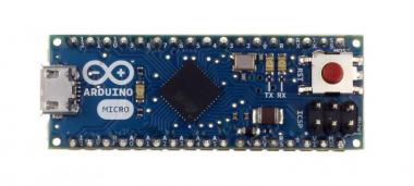

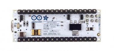

Arduino Micro лицевая сторона Arduino Micro обратная сторона
Общие сведения
Микроконтроллер Arduino Micro – плата микроконтроллера на базе ATmega32u4 (техническое описание), разработанный совместно (in conjunction) с Adafruit. Плата имеет 20 цифровых вход/выходов (из них 7 могут использоваться в качестве выходов ШИМ и 12 - как аналоговые входы), кварцевый генератор частотой 16 МГц, гнездо микро-USB, разъем ICSP и кнопку reset. На ней есть все, что необходимо для работы с микроконтроллером. Чтобы запустить Arduino Micro, просто подключите его к компьютеру с помощью кабеля микро-USB. Форм-фактор контроллера позволяет легко разместить его на макетной плате.
Micro схож с Arduino Leonardo тем, что ATmega32u4 имеет встроенную поддержку USB-соединения, благодаря чему не требуется вспомогательный процессор. Это позволяет Micro появляться на подключенном компьютере в качестве мыши или клавиатуры в дополнение к виртуальному (CDC) последовательному порту (COM). Это влечет и другие изменения в работе платы, которые детально обсуждаются на странице начало работы.

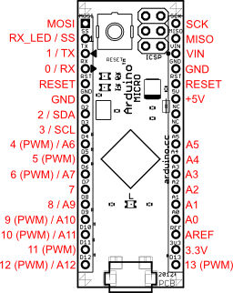

Входы и Выходы
Каждый из 20 цифровых выводов Micro может использоваться как вход или как выход, используя функции pinMode(), digitalWrite() и digitalRead(). Работают при напряжении 5 В. Максимальный входной или выходной ток каждого вывода 40 мА. На каждом выводе имеется внутренний нагрузочный резистор 20-50 кОм (по умолчанию отключен). Дополнительно некоторые выводы имеют специальные функции:
  • Последовательная шина: 0 (RX) и 1 (TX). Используются для получения (RX) и передачи (TX) последовательных данных TTL уровней с использованием аппаратных возможностей последовательной шины ATmega32U4. Обратите внимание, что на Micro класс Serial относится к (CDC) соединению; для последовательного TTL соединения на выводах 0 и 1 используйте класс Serial1.
  • TWI: 2 (SDA) и 3 (SCL). Поддерживает TWI соединение с использованием библиотеки Wire.
Внешние прерывания: 0(RX), 1(TX), 2 и 3. Эти выводы могут быть сконфигурированы для запуска прерывания по нижней границе, по фронту или спаду, или по изменению значения. Детали описаны в функции attachInterrupt().
  • ШИМ: 3, 5, 6, 9, 10, 11 и 13. С помощью функции analogWrite() обеспечивает 8-битный ШИМ.
  • SPI: на разъеме ICSP. Данные выводы поддерживают связь по SPI с использованием библиотеки SPI. Обратите внимание, что выводы SPI не подключены ни к каким цифровым вход/выходам, как на Arduino Uno, они доступны только на соединителе ICSP и ближайших выводах, маркированных MISO, MOSI и SCK.
  • RX_LED/SS. Это дополнительный вывод по сравнению с Leonardo. Он подключен к RX_LED, который показывает активность передачи по шине USB, но также может использоваться как вывод выбора подчиненного устройства (SS) для связи по SPI.
  • LED: 13. Встроенный светодиод, подключенный к цифровому выводу 13. При высоком уровне на этом выводе светодиод включен,  при низком уровне – выключен.
  • Аналоговые входы: A0 - A5, A6 - A11 (на цифровых выводах 4, 6, 8, 9, 10 и 12). Всего Micro имеет 12 аналоговых входов, причем входы с A0 по A5 маркированы непосредственно на выводах, а другие, к которым также можно получить доступ в программе с использованием констант с A6 до A11, распределены соответственно на цифровых выводах 4, 6, 8, 9, 10 и 12. Все они также могут использоваться в качестве цифровых вход/выходов. Каждый аналоговый вход обеспечивает разрешающую способность 10 бит (т.е. 1024 различных значения). По умолчанию измерения на всех аналоговых входах производятся от потенциала земли до 5 В, но верхний предел этого диапазона можно изменить, используя вывод AREF и функцию analogReference().
На плате имеются еще два вывода:
  • AREF. Опорное напряжение для аналоговых входов. Используется с функцией analogReference().
  • Reset. Для сброса микроконтроллера переведите эту линию в низкий уровень. Обычно используется, чтобы добавить кнопку Reset на плату расширения, если эта плата закрывает доступ к кнопке на самом контроллере.
Цоколевка
Цоколевка Arduino Micro
Распределение выводов Arduino Micro показывает полную функциональность всех выводов для использования их аналогично Leonardo.
Смотри также соответствие между выводами Arduino и портами ATmega32u4.
