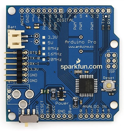

Arduino Pro построена на одном из микроконтроллеров: ATmega168 (техническое описание) или ATmega328 (техническое описание). Pro производится в обоих исполнениях 3.3 В / 8 МГц и 5 В / 16 МГц. Платформа содержит 14 цифровых входов и выходов (6 из которых могут использоваться как выходы ШИМ), 6 аналоговых входов, силовой разъем батареи, силовой выключатель, кнопку перезагрузки, отверстия для монтажа силового разъема, блок ICSP и блоки выводов. Шестипиновый блок может подключаться к кабелю FTDI или плате-конвертеру Sparkfun для обеспечения питания и связи через USB.
Arduino Pro предназначена для непостоянной установки в объекты или экспонаты. Платформа поставляется без установленных выводов, что позволяет пользователям применять собственные выводы и разъемы. Расположение выводов совместимо с платами расширения Arduino. Версия 3.3 В Pro может получать питание от батареи.
Arduino Pro разработана и производится SparkFun Electronics.

Arduino Pro может получать питание через подключение USB, от батареи или от внешнего источника питания. Силовым разъемом батареи на платформе является блок JST, а силовой разъем внешнего источника припаивается к платформе.
Выводы питания:
- VIN. На вывод подается напряжение от батареи или источника напряжения постоянного тока (согласно позиции выключателя). Подача напряжения питания происходит через данный вывод.
- VCC. Регулируемый источник питания. Напряжение от батареи или источника напряжения постоянного тока подается через регулятор или от конвертора USB-to-TTL.
- GND. Выводы заземления.

Длинна и ширина печатной платы Pro составляют 5,2 и 5.3 см соответственно. Разъем USB и силовой разъем выходят за границы данных размеров. Четыре отверстия в плате позволяют закрепить ее на поверхности. Расстояние между цифровыми выводами 7 и 8 равняется 0,4 см, хотя между другими выводами оно составляет 0,25 см.
