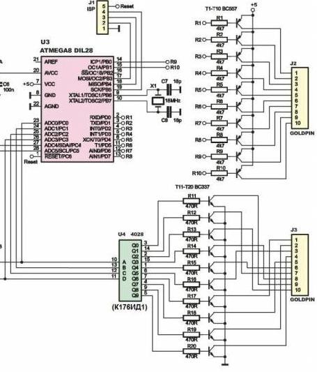

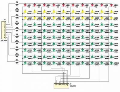

Меня интересует наиболее красивое и наименее затратное решение, как подключить 100 smd светодиодов к Arduino Mega 2560.
Я это себе представляю так: матрица 10x10 светодиодов.  10  выводов (аноды, вертикаль) подключаем просто к цифровым выходам, 10 (катоды, горизонталь) подключаем к ШИМ выходам через транзюки (ну что б "минус" был, да ещё и широтно-импульсно-модулированный, яркость программно подкручивать, отдельно для каждого десятка). Это будет "светящаяся точка". А как бы организовать "светящийся столб"? (Если сделать динамическую индикацию столба, путём быстрых переключений "точки", наверное будет сильно мерцать?)
Подскажите пожалуйста, наиболее красивые и "правильные" решения этой задачи.
Спасибо!
(что-то на подобии этого, только дешифратор на ИД1 не нужен, и ключи в анодах светодиодов тоже не нужны, smd светодионы на 20 mA контроллер потянет же?)
матрица светодиодная, 10x10

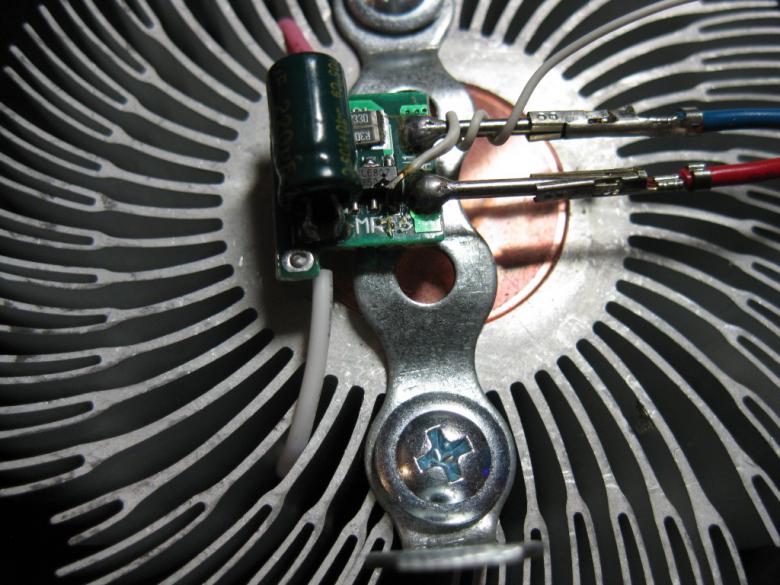

Драйверы MR16 на чем-нибудь типа CL6807 с ножкой enable. Вот ее - контроллер точно потянет...

Да не, Вы меня не поняли. Мне не сто параллельно соединённых светодиодов запитать надо. Мне надо с ардуины зажигать 100 мелких (0805) светодиодов, причём каждый отдельно. Вобщем организовать логику отображения "светящийся столб". То, что без коммутирующих транзисторов не обойтись, я уже понял. А вот как сам "столб" организовать, сообразить не могу.
В вышепреведённой схеме, управление 10х10 вроде бы используется для динамического зажигания отдельных светодиодов. Просто я не уверен, что бар из 100 светодиодов будет нормально читаться быстрым взглядом, если использовать динамическую индикацию.

если вы делаете матрицу 10х10 значит у вас что по цепи анодов, что по цепи катодов одновременно могут светить до 10 светодиодов. Поэтому если уж и ставить транзисторы то и по цепи анодов и по цепи катодов
Более того, у атмега328 ограничени - 200мА на все выходы. Если 200мА (на самом деле меньше ибо МК тоже кушать хочет) пустить на линейку 10 светодиодов то получится намного менее 20мА на светодиод. И это уже без запаса. Предполагаю вам это будет мало особенно учитывая динамическую индикацию.
Вообще-то можно каскадом поставить две микросхемы max7219, к одной подключить 8 на 8, к другой 6 на 6. от МК вам потребуются всего три пина, при этом вы сможете программно управлять ярксостью и каждым светодиодом в отдельности.

Погуглил по max7219 и первое что нашлось (http://radiohlam.ru/raznoe/max7219_7221.htm) привело меня в восторг! =)
Тогда можно обойтись и вовсе Arduino Pro Mini + 2х max7219 + INA125 + 100 разноцветных светодиодов.
Спасибо! Кажется это то, что я искал!

в матричном подключении ничего плохого нет, особенно когда не надо делать прогамную динамическую индикацию. Количество соединений и деталий сокращается в разы. С MAX7219 получается - две микросхемы+конденсатор+токозадающий резистор+100светодиодов. Все. Делать можно не только на UNO, а хоть на tiny13. В вашем вариенте с 2n7002 - 100 транзисторов+двести резситоров (а по правильному все триста)+сто светодиодов+23 74HC595. Вот спасибо скажет тот кому это паять)
