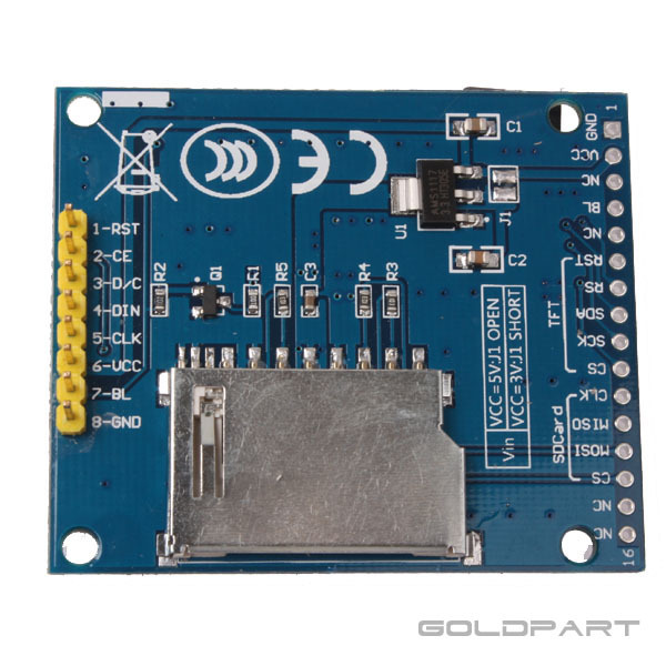

Добрый день. Не подскажите можно ли это чудо  подключить к UNO или megi используя только желтый разьем ?

ну так это же просто.. берете желтый разьем и припаиваете его там где размечено все. и всех делов.

В том то и дело что я не могу все обозначения понять.
Помогите кто чем может?

Ребят я же не спрашиваю как подключить  дисплей со стандартным разьемом(16 пинов). По нему то все работает.Я просто не могу понять (найти) документацию (обозначения) 8 пинового разьема.
И кстати ,что тут зазорного если я прошу помощи?

Ребят я же не спрашиваю как подключить в дисплеи стандартный разьем. По нему то все работает.Я просто не могу понять (найти) аналоги обозначения 8 пинового разьема.
угу. интересно что там 8 пиновый ращзьем вообще делает и не припаяли ли его просто для красоты. или кто то обещал что через него будет все работать?

там есть такой файлик ZIP архивчик в нем все пины расписаны и разрисованы и в частности нарисовано что 8 пинов разьем это эмуляция дисплея с нокии! и там даже расписано как подклчюается.. но через него будет работать только дисплей.. СД карта там не разведена! вот и все отличие... новы же не ищете легких путей.

Вот это я и спрашивал!!!!!!!! И ответа пока нет.

ответ в файлике ZIP на той же странице что ссылка выше

Но у меня более лоханский вопрос.Я не могу по своей тупизне понять -какие контакты на желтом разьеме девайса  пихать в Ардуинку(можно ли вообще использовать только их). Ну и соответственно библой.Хотя пока не подключу правельно -особо то она не нужна.Но хуже при её наличие не будет.
Если не трудно помогите убогому.Буду очень благадарен если кто либо их распишет.Ну не понимаю я что такое DIN или D\C
В доках (об этом писалось выше) -есть эмульция подключения как мониторчик Nokia. Но там у меня тоже прблемы и с рашифровкой пинов и с библиотекой.

По ссылке выше показано подключение к 16-ти пиновому разъему. Про 8-ми мне не известно. Судя по фотографии можно припаять отсутствующий разъем, и подключать. Даже не все пины, только используемые.

На том же сайте, ссылку на который вам уже давали, есть маленький проектик с использованием экранчика от Nokia (http://blog.simtronyx.de/en/nokia-5110-lcd-an-arduino-pro-mini-3-3v-with-8mhz-clock-frequency/).
Ну так вот - приведенная там распиновка полностью соответствует вашему "желтому" разъему.
Единственное отличие - естественно - в программной части: для рассматриваемого дисплея библиотека Nokia естественным образом не подойдет.
Но назначение каждого пина вы вполне можете изучить.

Кто-нибудь находил рабочую библиотеку для этого экрана ? А то вроде с распиновкой все понятно, но все равно нифига не работает....

Вот и я так и не запустил.Херь какая то.что то промаргивает и все.
step962
Зарегистрирован: 23.05.2011
Такой, как на blog.simtronyx.de, запустился с первого раза.

Судя по всему у нас там просто другой контроллер, HX8353, и он далеко не полностью совместим....
Вот тут пшек страдает, потому что не может перевести в bascom сишный пример работы с модулем, очень похожим на упомянутый в #20. Исходники есть, при желании можно воспользоваться ими для адаптации Arduino-библиотеки.
PS: Кстати, J1 на модуле закорочен или разомкнут?

У меня разимкнут... т.е. 5В.... Но беда в том, а рабочий ли там пример на С. Я в этом архиве копался, так такое впечатление что даже в теории не должно компилиться...

вот там в одном из примеров, мне совсем не понятно как такое может компилиться в стандартном С, хотя я может чего забыл уже, DH & DL это что за структура такая что ее можно так пользовать ?
void dsp_single_colour(DH,DL)
 uchar i,j;
 //RamAdressSet();
 for (i=0;i<160;i++)
    for (j=0;j<128;j++)
        LCD_DataWrite(DH,DL);
gregoryl
Зарегистрирован: 09.09.2013
Попыталс я адаптировать их простейший пример, как и ожидалось нифга не заработало....

Angry
Зарегистрирован: 20.08.2016
Puhlyaviy, Вот же ты ПИДОР! Зашел в тему чтобы повыебываться какой ты умный, сука? Либо помогаешь, либо иди на хуй!
Q-LEBEN
Зарегистрирован: 07.12.2016
У МЕНЯ РАБОТАЕТ СКЕТЧ. КОТОРЫЙ ВЫШЕ
Q-LEBEN
Gagarin74 пишет:
http://henrysbench.capnfatz.com/henrys-bench/arduino-displays/1-8tft-v1-...
nikop
Зарегистрирован: 25.01.2021
если у Вас тип модуля MSP1804 (судя по картинке), резистры последовательно по 1К обязательно!
