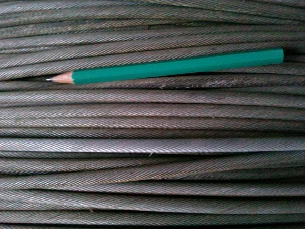

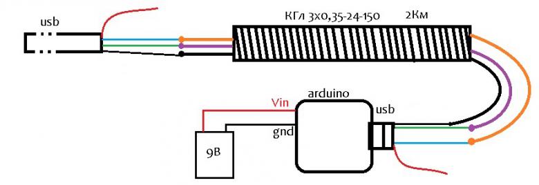

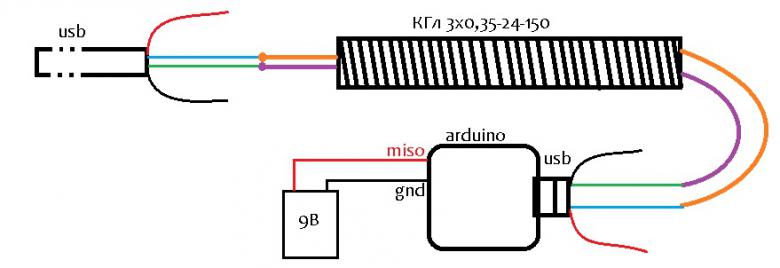

Имеются:
1) Ардуина (ATmega 32u4) (питается от батарейки 9V, "+" подается на пин MISO).
2) Кабель КГЛ 3х0,35-24-150 длиной в 2 километра (сопротивление одной жилы ~100 ОМ).
Задача:
Связать ардуину с компьютером при помощи данного кабеля.

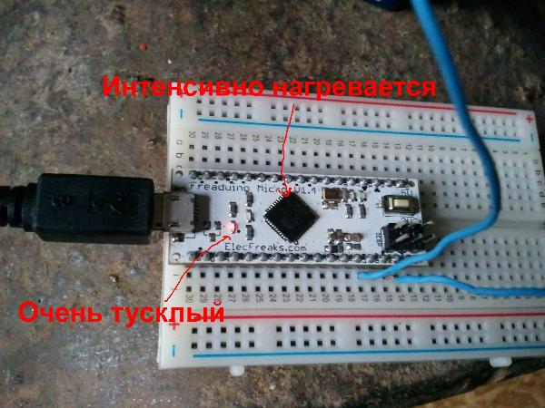

Как я уже писал в первом посте, я взял usb кабель, обрезал питающие жилы, две инфармационных жилы припаял к жилам кабеля.
Подключаю всю эту конструкцию по usb к ардуине, в результате светодиод на плате становится очень тусклыми, а сам камень на плате очень интенсивно греется.

trembo
trembo аватар
Зарегистрирован: 08.04.2011
Не понял, отчего питается и куда вы 9 Вольт подаёте?
MISO тут при чём?
Если запитали плату через входной диод то он и греется.
Хорошо что ещё КРОНА , а на какой-нибудь двухамперник... Померло бы всё и сразу...
Обычно если 5 Вольт то VCC и GND, если больше- RAW и GND.
hnick
Зарегистрирован: 10.11.2013
trembo пишет:
MISO тут при чём?
Изначально подавал на пин VIN (как везде и советуют питать плату внешним источником), но при таком расскладе COM порт не инициализировался. Если подаю на MISO, то все корректно работает.
trembo
trembo аватар
Разделите мух и котлеты : питание и сигналы.
Я не сказал что через входной диод нельзя запитать микросхему, можно.
И даже прекрасно работать будет. Паразитным питанием называлось в древние времена.
Lipt0n
Зарегистрирован: 04.11.2013
При подключении этой конструкции у вас в системе инициализируется arduino и начинает греться микросхема?

hnick
Lipt0n пишет:
Если из этой схемы убрать кабель, то да, все нормально.
А при наличии кабеля начинается нагрев и, конечно, если подключить другой конец в usb порт компьютера ничего не будет происходить.
Пробовал, при наличии в схеме кабеля, питать ардуину на пин VIN, ничего не греется, микроконтроллер работает нормально. Однако, как я уже писал, подавая питание на VIN и подключая "оборванный" usb на прямую (без кабеля), компьютер почему-то просто не видит подключенную плату.
Lipt0n
В таких схемах помимо линий приёма-передачи нужно подключать общую землю (в данном случае с подачей питания на Vin).
Просто пробросьте минус usb через кабель.
Максимальная длина USB, о которой я слышал от сетевиков - 30м (использовали удлинитель через витую пару) - так что я очень удивлюсь если всё это будет корректно работать. Считаю максимумом сообщение о неопознанном оборудовании.
UPD.
Вот так правильно должно выглядеть соединение:
trembo
trembo аватар
hnick пишет:
И вы что все пины для подачи питания перепробовали?
А на GND тоже пробовали?
