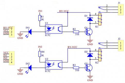

Получил очередную бандерольку от китайцев, в которой были в том числе 2-хрелейные модули. Самые обычные двухрелейные модули с опторазвязкой, которых полно на али, поэтому картинку или ссылку не привожу. Если все-таки понадобится, то обязательно уточню.
Так вот модули эти оказались "active low", что было для меня полнейшей неожиданностью. Само по себе это не критично и, наверное, правильно. Но эти реле будут частью домашней автоматизации, и состояние реле является флагом для некоторых событий. Проще говоря, сейчас в OpenHab я вижу что реле находится в состоянии OFF, когда оно включено, и в состоянии ON, когда выключено. Это вносит путаницу и неразбериху.

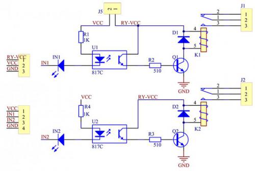

Поэтому есть задача переделать реле из "active low" в "active high", то есть, чтобы управлялись они не низким уровнем а высоким - подачей напряжения на пин. Поиск в интернете дал решение в виде транзистора инвертирующего сигнал. Мне такое решение не очень нравится, потому что транзисторов у меня под рукой нет, и куда его крепить на плату я даже не представляю (навесным монтажом?). В голове родилась следующая переделка схемы реле. На первой картинке исходная схема. На второй картинке в моей модификации. На словах попробую объяснить, что я хочу сделать. Во0первых убираем перемычку и запитываем катушку реле отдельно. Два входа, которые раньше надо было притягивать к земле для управления, сразу соединяем с землей. Теперь для управления двумя реле нам надо подавать питание отдельно на каждую катушку, что мы делаем, игнорируя вход VCC и подпаивая управляющие провода к резисторам.
Вроде должно работать, но реле дома, а решение пришло в голову прямо сейчас. И я хотел бы посоветоваться со старшими товарищами, прежде чем сжигать модули. Есть ли у кого-то опять подобной переделки? Будет ли работать моя схема? Есть ли еще более простые варианты?

"Будет ли работать моя схема?" да.
"Есть ли еще более простые варианты?" да. Их сразу же и предложили.

Если опторазвязка ненужна, можно подпаяться (пин МК) к левому концу R2 и R3. Ненужные детальки можно отпаять-пригодятся в хозяйстве).
Алексей Н
Зарегистрирован: 02.01.2016
Попробовал схему. Работает. Правда резать одну дорожку пришлось все-таки.
Спасибо всем отвечавшим.
