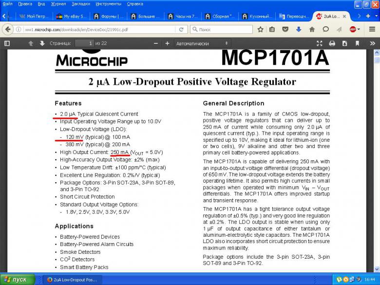

вот ещё весьма интересный вариант. Для микропотребителей будет интересно.
минус который увидел - Dropout на 3,3в при нагрузке 150мА - максимум 0,4В. Это пожалуй будет влиять, когда почти разряженный аккум и будут запускать нрфку с усилителем.
upd. ага, вот ещё минус. стоит 40р на али, в отличии от XC6206P332MR, который стоит 2-4р
axill
Зарегистрирован: 05.09.2011
Toto_G пишет:
от добра добра не ищут. Лучше XC6206P332MR выбора нет. Только не забудьте рядом с входом и выходом прямо около чипа ставить по керамическому конденсатору на 1мкф или больше. И не забывайте, что у этого чипа на входе должно быть не больше 6В. Они идеально подходят, чтобы получить 3.3В из 5В
