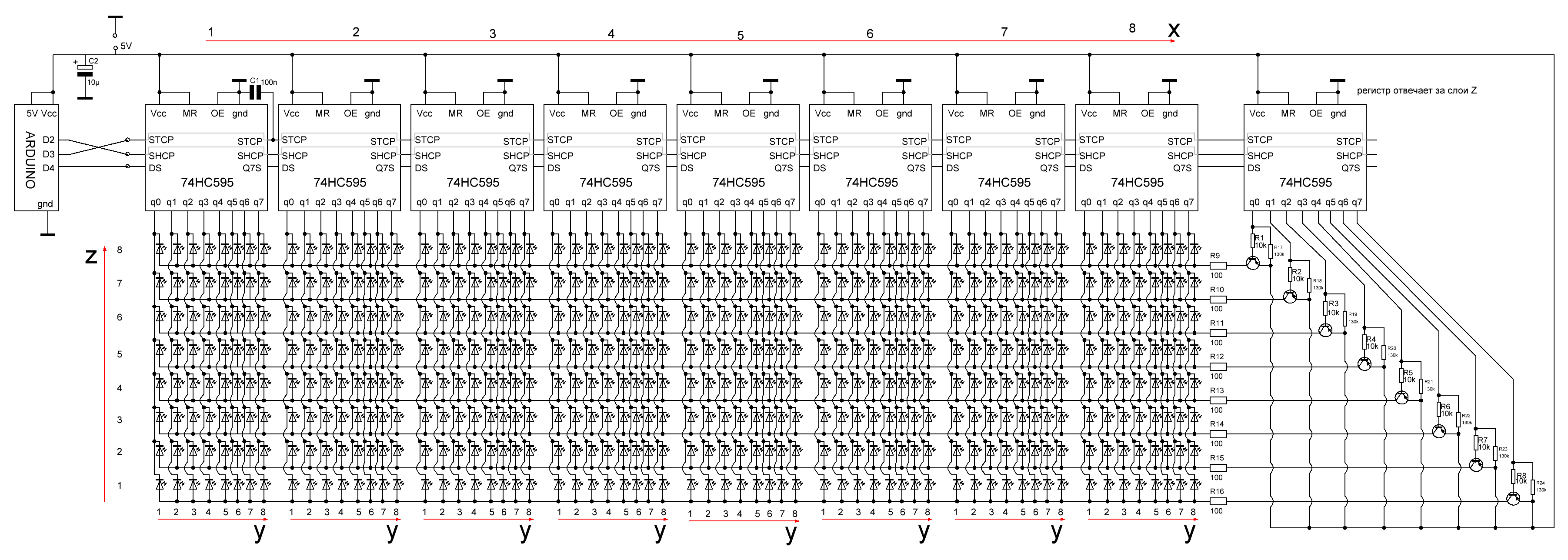

Добрый день! Собрала у меня одна школьница кубик 8x8x8 и есть подозрения, что что-то у нас плохо с ним. Не хватает скорости развертки изображения. Сделано все на регистрах 74HC595 и p-n-p транзисторах bc556. Управляет им nano v3.
Ожидалось что при последовательном включении каждого из 512 светодиодов глаз не будет замечать мерцаний, а реальность такова, что отчетливо видно как светодиоды загараются друг за другом. Подскажите где копать чтобы повысить скорость развертки изображения? Или может быть мы слишком многого хотим от ардуины и скорость подачи импульсов не такая высокая, пробовал и мегу подключать и нану, результат одинаковый, последнюю предполагалось внедрить в кубик штатно?
При программировании пробовали пользоваться и фукциями digitalwrite(DS, 0); и PORTD &= ~(1 << DS); Работают они одинаково, кроме того, что на меге конструкция PORTD &= ~(1 << DS); вообще не работала (почему-то), а на нано работала.
На всю схему стоит один общий конденсатор 100 нФ на ногах ST_CP - gnd (синронизация ("защелкивание") выходов, latchPin).
Интересно, что результат работы программы зависит от наличия или отсутствия строки delay(0), пометил в тексте "здесь непонятно". Если эту строку вовсе убрать, то загораются лишь некоторые светодиоды, и перемигивают поочередно с другими светодидами. Всего загорается процентов 5 от всего кубика. Если же оствить эту строку, то загораются все светодиоды, но отчетливо видно как загорается сначала один слой, потом следующий и т.д. Что мы делаем не так?
Трудно что-то говорить о оаботе кода, когда неизвестна схема.
Но, предположим, схема известна всем (кроме меня).
Что настораживает в самом коде. Вы в курсе, что наиболее вложенный цикл у Вас выполняется 32768 раз? Мне кажется, для 512 светодиодов это как-то уж слишком избыточно.
Я думаю, что даже 512 раз - это слишком много: посудите сами - каждый светодиод будет гореть не более 1/500 всего времени. Т.е. в 500 раз тусклее, чем он горел бы на постоянном токе. А уж 1/32000 - это вообще ничего видно не будет. А вспыхивание отдельных светодиодов, вероятно, связано с прерываниями, за счет которых время свечения отдельных светодиодов увеличивается в десятки раз.

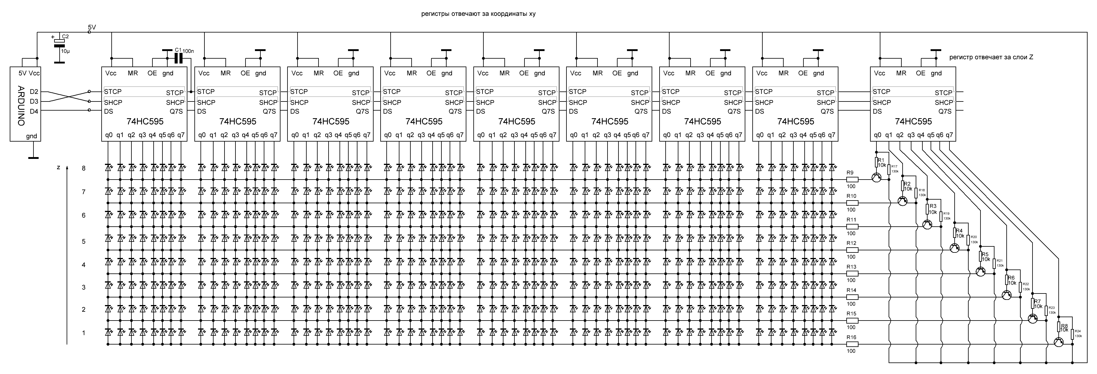

Ну, в общем-то, - да. Диоды нужно подключать не поштучно, а организовать в виде матрицы M*N. У Вас теперь, насколько я понял, матрица 8*64. На Меге для этого ног хватает? Я бы сделал 16*32 или даже 23*23. Впрочем, 46 или 48 ног занято - это уже не принципиально.
Да, матрица 8х64. Про кол-во ног немного не понял. У нас ведь сдвиговые регистры стоят, которые "размножают" ноги микроконтроллера давая возможность подключить 72 вывода кубика используя всего 3 вывода микроконтроллера. Но, одновременно с этим полезным свойством, они также увеличивают время обработки. Это время тратится на забивание 72 битов в регистры. Но основное затруднение в развертке изображения по слоям. Именно во время разворачивания изображения по слоям приходится на некоторое время тушить все слои кроме одного. И на меге и на нане мы использовали всего 3 цифровых вывода.
Если сделать матрицу 16х32, тогда придется делать развертку по 16-ти слоям, если 23*23, тогда уже по 23-ем слоям. А это уменьшит время светимости диодов, идеально было бы уменьшить кол-во слоев до одного получив матрицу 1х512. Тогда диоды друг другу вовсе не будут мешать ни при каких условиях, а значит их можно будет вовсе не гасить. Но тогда придется вести 512 проводов на 64 регистра. Это ж ужас! Особенно если вспомнить о том, что пайка должна представлять из себя нечто 3-х мерное. Этож непроглядная чаща, за которой диодов вовсе видно не будет. Можно конечно использовать какие-нибудь специальные тоненькие провода, но с пайкой проблем меньше не станет - это точно.
Вариант 1. Можно разбить весь кубик на 8 подкубиков, тогда каждый из подкубиков будет управляться со своих 3 цифровых выводов, получается 3*8=32, тактовый вывод можно сделать общим, тогда получается 2*8+1=17 цифровых вывода. Прелесть заключается в том, что необязательно гасить один из подкубиков, чтобы зажечь светодиоды в другом подкубике, а значит и яркость увеличится, но правда всего в два раза, так как у каждого подкубика есть 4 слоя по которым нужно делать развертку и получится 1/4 от нормального свечения. Тогда изначальная матрица 8х64 разбивается на 8 матриц 4х16.
Вариант2. Но если так, тогда логичнее и вовсе пустить 8 отдельных выводов на каждый слой и управлять их включением напрямую с цифровых выводов через ключи без регистров. Тогда изначальная матрица 8х64 разбивается на 8 матриц 1х64. Посчитаем что в этом случае понадобится. Каждый из слоев теперь независим, а значит на КАЖДЫЙ из них нужно 64 вывода или 8 микросхем 74HC595, получается нужно 8микросхем в слое х 8 солев=64 микросхемы! и на каждую из них нужно вести провода, и того получится 64 вывода с одного слоя*8 слоев = 512 вертикальных провода. Это целый лес! А ног микроконтроллера (если тактовый вывод сделать общим) понадобится 2*8+1=17 + 8 ног на слои. Итого получится 25 ног. + конечно усложняется процесс программирования. А в целом эта ситуация аналогична варианту матрицы 1х512.

Выскажу свое ИМХО: посмотрев на схему(картинку, не стал качать программу возможно там подробнее) не понял почему у вас диоды соединены последовательно, предположу что схема управляющей электроники у вас схожа с той что реализовал я, но моя схема опирается на свойства диода и на програмный код. Поэтому я порекомендую переосмыслить ваш код. попробуйте в главном методе(loop) делать заполнение регистров, т.е. метод вызвался записали 72бита информации в регистры, в конце цикла передернули переключатель выводов в регистре, и все... за один вызов светить 1 этаж. и так поочереди... еще расскажите как вы будете делать сами эффекты. т.е. будете их получать с компьютера или будете их применять на самой ардуино...
Вероятнее всего мы однажды забьем в ардуину n-ное кол-во эффектов и на этом успокоимся, включать (загружать) эффекты с компьютера в режиме онлайн пока не собирались. Из интересного думаем насчет тетриса, змейки и что-то типа цветомузыки. Для тетриса и змейки выведем кнопки, а для цветомузыки, наверное, сделаем аналоговые фильтры на операционных усилителях и пустим на 8 аналоговых входов. Однажды я пытался использовать ардуину как вольтметр, и результат меня очень огорчил. Очень много шума на встроенной ацп. Для нормального измерения напряжения приходилось делать усреднение, а если усреднять звуковой сигнал, то мы получим 0 на выходе. То есть усреднять нельзя. Короче, разложение Фурье делать на штатном АЦП врядли получится, НО я не пробовал.
1. сделать общим для светодиодов не плюс, а минус, тогда не придется заморачиваться с инвертированием свечения
2. если сделать 1 изменение транзисторы заменил бы на 2N7000 или 2N7002. резисторы R1...R8 тогда не понадобятся, а резисторы R17...R24 уменьшил до 10к
3. если сделать первые 2 изменения то R9...R16 вообще убрал бы, а питание 74HC595 (только регистров) сделал бы 3.3В от отдельного стабилизатора (именно отдельного, а не встроенного). тогда если использовать белые или синие светодиоды как раз резисторы не понадобятся. даже если красные или зеленые тоже самое, время свечения очень маленькое, проблемм не должно быть
4. Использовать SPI
Я бы какраз плюс сделал общим а не минус из-за возможности подать на диоды больше чем 5 выходных вольт из регистра, и сила тока на регистре ограничена помоему 50мА инвертировать в коде 0 и 1 не трудно, т.е. можно собрать схему на более ярких диодах.....
Это интересно. Расскажите пожалуйста, какие преимущества даст SPI? Я просто не вкурсе что это, только википедию посмотрел.
spi быстро, с частотой клока 8мгц выдает 8 байт. и вручную нужно будет дергать только выводом который записывает в выходные порты, не помню этот вывод называется
это сильно ускорит скорость отрисовки, что важно на больших кубах

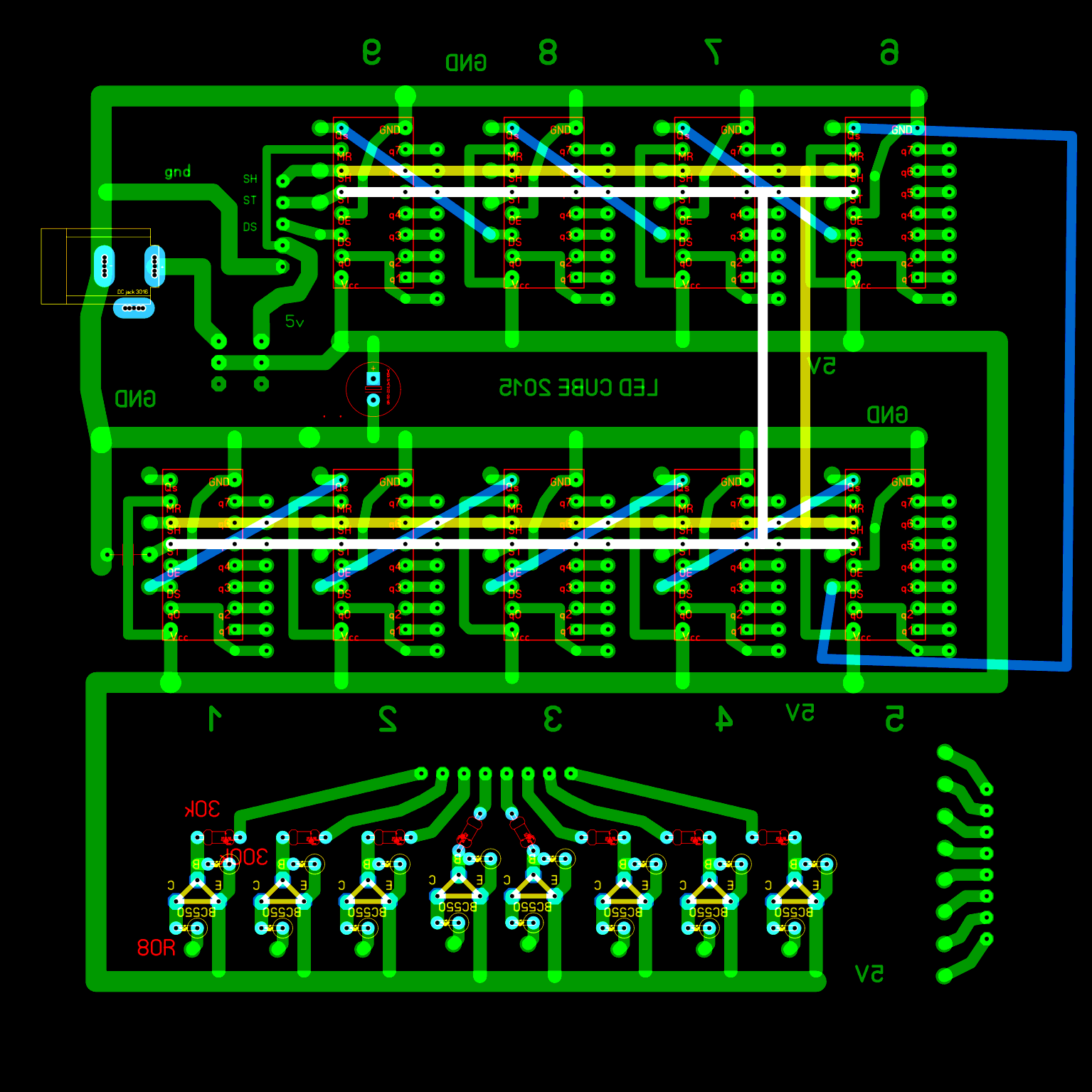

Cделал управляющую электронику все работает.
Используемый код программы следующий:
int DS=4; int ST=3; int SH=2; void setup() { pinMode(DS, OUTPUT); pinMode(ST, OUTPUT); pinMode(SH, OUTPUT); } void loop() { for (int Z=1; Z<=8; Z++){ for (int XY=1; XY<= 64; XY++){ PORTD &= ~(1 << ST); // установка логический 0 for (int i=1; i<= 8; i++){ if (i==Z) { PORTD &= ~(1 << DS); // 0 PORTD |= (1 << SH); // 1 PORTD &= ~(1 << SH); // 0 } else { PORTD |= (1 << DS); // 1 PORTD |= (1 << SH); // 1 PORTD &= ~(1 << SH); // 0 } } for (int i=1; i<= 64; i++){ if (i==XY) { PORTD &= ~(1 << DS); // 0 PORTD |= (1 << SH); // 1 PORTD &= ~(1 << SH); // 0 } else { PORTD |= (1 << DS); // 1 PORTD |= (1 << SH); // 1 PORTD &= ~(1 << SH); // 0 } } PORTD |= (1 << ST); // 1 delay(0); //<<<<<<<<<<<<<<<<<<<<<< ----_______________-здесь непонятно // digitalWrite(ST, 1); }}}Интересно, что результат работы программы зависит от наличия или отсутствия строки delay(0), пометил в тексте "здесь непонятно". Если эту строку вовсе убрать, то загораются лишь некоторые светодиоды, и перемигивают поочередно с другими светодидами. Всего загорается процентов 5 от всего кубика. Если же оствить эту строку, то загораются все светодиоды, но отчетливо видно как загорается сначала один слой, потом следующий и т.д. Что мы делаем не так?
как вставлять программный код в текст - http://arduino.ru/forum/obshchii/vstavka-programmnogo-koda-v-temukomment...
Но, не видя схемы, трудно что-то утверждать.

Печатную плату в Sprint-Layout 6.0: http://fss4.narod.ru/led_cube/plate_05.lay6

схема: http://fss4.narod.ru/led_cube/led_cube-schem.gif
плата: http://fss4.narod.ru/led_cube/led_cube-plate.gif
Картинки уж больно огромными получились, поэтому залил их в отдельное место. По программированию все примерно понятно стало, потыкали кубик и пришли к мнению, что развертку 3d изображений лучше делать послойно. Сначала в одном слое зажигаем нужные диоды, потом в другом и т.д. тогда время горения увеличится и составит 1/8. А в некоторых случаях можно и того больше слоев подключать, когда фигура обладает зеркальной симметрией относительно плоскости xy. Я так понимаю все примерно так и делают?

Ой! Я ж неправильно схему нарисовал! Диоды подругому подключены, позже переделаю.
ну я так понял что схема подключения у вас идентична моей...

Почти, но я так понял у вас npn-транзисторы на слои, а у нас стоят pnp. Где-то выше видел уже обсуждение pnp-npn.

Вот залил правильную схему: http://fss4.narod.ru/led_cube/led_cube-schem_02.gif
Это вы правильно)))) мне перепаивать и управляющую и сам куб уже небыло смысла, а собрать новый пока нет времени.
Будем переосмысливать, дальше будем работать только после школьных каникул.

я бы изменил схему:
4. Использовать SPI
я бы изменил схему:
4. Использовать SPI
4. Использовать SPI
вот это рискованно напряжение подавать выше напряжения питания регистра, порты можешь попалить более мощными светодиодами
4. Использовать SPI

ты не так представляешь. 11 12 13 пины арудины (уно например) это spi. для сдвигового нужно два из них. data и clock
А если я захочу еще и sd прицепить, то ног уже не хватит?
Ну это уже тут ранее обсуждали, что при 0 на выходе регистр просто замыкает ногу на массу... не спорю, риск конечно есть... ну как вариант можно напаять транзисторы для управления))) но блин их 64.... я об этом думал потомучто я использовал желтые диоды и не мог им подать достаточное напряжение чтобы они горели приемлимо, т.е. днем их было плохо видно
у куба с динамической индикацией важно постоянно обновлять светодиоды, чтение с карты занимает время, и нужно проверять сколько оно реально занимает, а то может получится что изза чтения с карты куб будет моргать
а вообще на один spi повесить не одно устройство не проблема, но у сдвигового регистра нет входа CS или CE, поэтому куб будет реагировать на любые данные которые отправляются на карту. это решаемо, но пока расписывать не буду. в данном случае наверно уже оптимальнее ногодрыг
на землю да, а теперь подумай куда замыкает когда на выходе 1? короче еще раз подумай прежде чем так делать.
