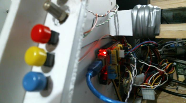

подключил к Ramps механику , как теперь проверить и настроить её?
_A_r_d_u_i_n_o
Зарегистрирован: 02.08.2015
прошивку марлин загрузил, теперь вопрос:
как проверить работоспособнось механики?

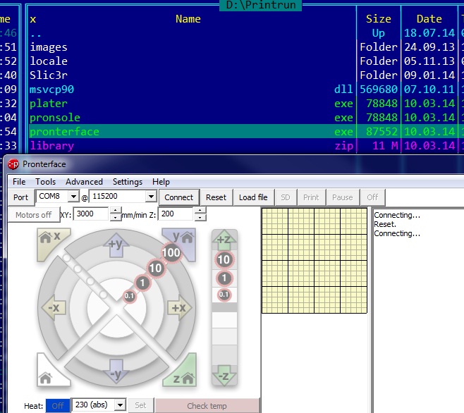

art100
Зарегистрирован: 09.03.2014
_A_r_d_u_i_n_o пишет:
как всегда что reprap и  marlin рекомедует printrun pronteface
и не только ramps
я бы сказал это единственный вменяемый g-code отправитель
а уж такого дабра у меня пожалуй все что в мире
пусть он на яве
пусть он не быстрый
но в реале когда деталь делается он работает а не понтами занимается
не забывай изучить slice3r и проверять перед печатью на лишнее g-code авнище
а под свою механику шаги скорости концевики выверил? marlin набор универсальный требует юстировки чтобы пропусков шагов на твоей механики не было
можно просто и тупо в сом порт швырять команды перемещения
я как-то отошел от ramps успешно настроил - успешно забыл но спрашивай будет время config.h поищу на мои механики
я сейчас в более дешевую игрушку ираюсь где пимпочки а не экранчик  но pronterface тотже самый
какая разница чем g-code в сом порт пихать?
