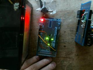

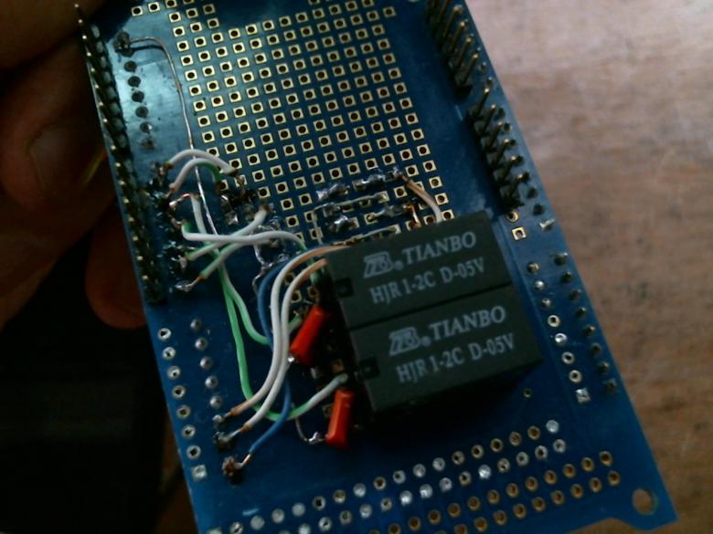

art100
Зарегистрирован: 09.03.2014
Мне может кто-нибудь обьяснить?
Появились релюхи для микрухи?
Пока уф 2-дня паял узелками обвязывал микрухи и релюхи тем что нашел.
Купил релюхи единственные что на базаре нашел. Релюхи замерял 60 ом и погрустнело мне. Пришлось узелки крестиком вязать обвязывать.
2-дня Вышиванием занимался.
От 4.75 вольт щелкают. Куда им деться с подводной лодки?
Поругайте обвязку:

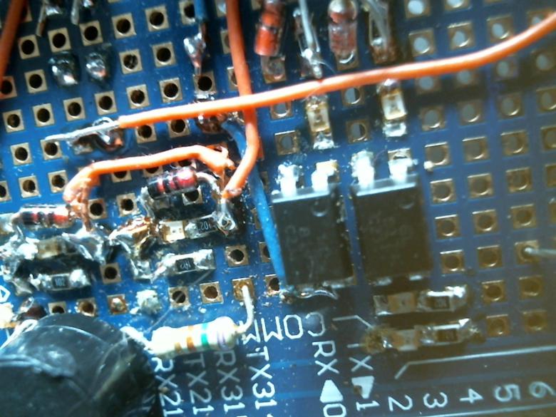

art100
Как вы светодиоды SMD паяете? Невидно же ничего? Я 3 штуки перегрел и выкинул.
Релюшки светодиодами-контрольками обвязывал.

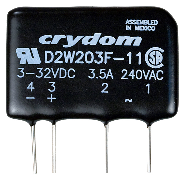

Piskunov
Зарегистрирован: 13.02.2014
Для 220 использовал SSR Crydom, работает уже полгода, вот такое:
