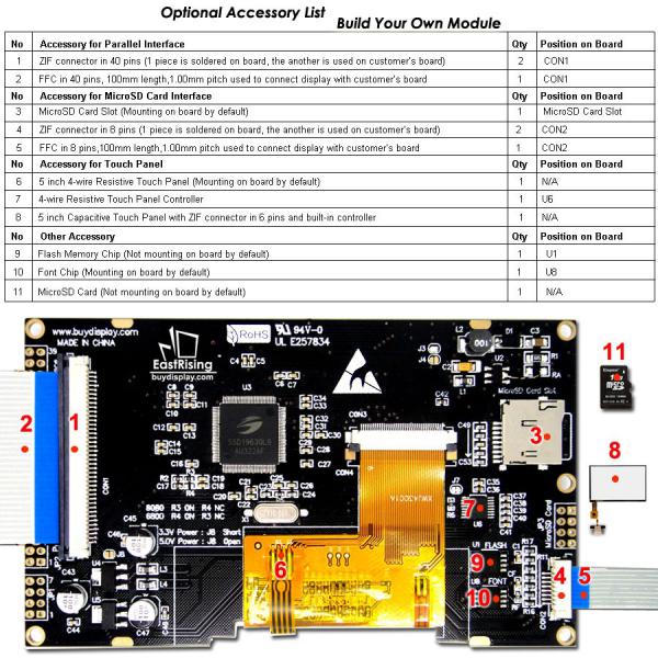

Здравствуйте Господа !Помогите пожалуйста подключить Дисплей к Arduino DUE
Datasheet на дисплейный модуль ~700 kb
Почитал много тем на форуме но полной схемы подключения для себя так и не нашёл!

lexx909
Зарегистрирован: 15.11.2014
Вот такой дисплей

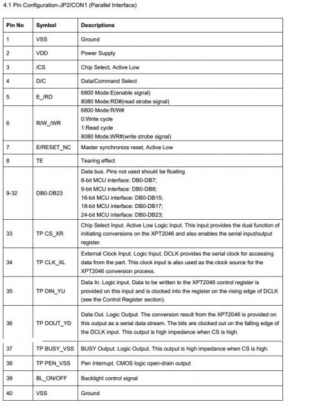

И вот часть datasheet с пинами

Ну раз уж смелых нет.И даже  henning karlsen развёл руками .отвечу себе сам !Подключаем Всё по схеме указаной в PDFе из папки UTFT.
схема Arduino MEGA/DUE .При этом  4 D/C  на D38 (RS), 5 E_/RD на +3.3v, 6 R/W_WR на D39 (WR), 3 /CS на D40 (CS), 7 E/RESET_NC на D41(RST) ,39 BL_ON/OFF на +3.3v,1VSS на GND,2VDD на +3.3v. Строка инициализации изменена на UTFT myGLCD(SSD1963_480,38,39,40,41);
В моей версии дисплея потребовалось капнуть паяльником перемычку для питания от 3.3v И для удобства я впаял 40pin Штырьковый разъём.
Так ,что всем спасибо ! Тема закрыта !
