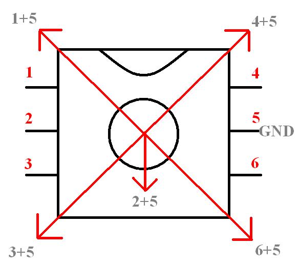

Приобрёл 6-канальный микро-джойстик для печатной платы, данный джойстик поддерживает 5 направлений (верх, них, право, лево, нажатие). Собственно вопрос, как его подключить и как считывать положение и нажатие ?

С двух сторон джойстик имеет по 3 контакта
Мультиметр имеется? Прозвоните ноги джойстика в разных положениях и будете знать. Если нет мультиметра, прозвоните "батарейкой с лампочкой". Но мультиметр лучше. Наверняка у джойстика есть промежуточные положения, там лучше сопротивление мерять.
__Alexander
Зарегистрирован: 24.10.2012
нема там промежуточных. четыре контакта направление, один кнопка и один масса для всех.
Ну, тогда и батарейки с лампочкой хватит.
alex-sm
Зарегистрирован: 17.08.2016

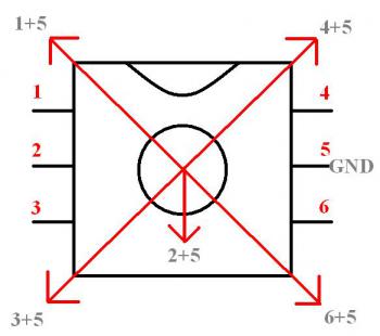

Проверил джойстик вольтметром с пищалкой, действительно - пять контактов это контакты положения, а шестой - земля. При изменении положения джойстика, земля и один их контактов замыкаются. Переключение джойстика происходит по диагонали (красные стрелки на рисунке).

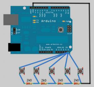

Нашел в интернете схему с резисторами, но мне бы что нибудь без них, готов задействовать любое количество выводов микросхемы
alex-sm пишет:
Как теперь подключить этот джойстик к ардуине ?
Ну, Вы же сами написали ...
alex-sm пишет:
Если для Вас резисторы более ценный товар, чем пины, так нет ничего проще.
Выделяете пять пинов. Ставите им режим
pinMode(<pin>, INPUT_PULLUP);
и к этим пинам подключаете пиновые выводы джойстика.
Землю джойстика - на землю ардуины.
Когда направление не нажато - на пине HIGH, когда нажато - LOW.
Вот и всё.

Попробовал просто подключить 5-й пин к земле и один пин положения к цифровому входу. Скетч такой:
  pinMode(8, INPUT);
  if(digitalRead(8) == 1) {
    Serial.println("HIGH");
  else if(digitalRead(8) == 0) {
    Serial.println("LOW");
  delay(500);
Выдает HIGH или LOW в случайном порядке вне зависимсти от нажатия

alex-sm пишет:
Так и должно быть.
Сравните свою строку 3 с той, что я Вам написал. Исправьте ошибку и всё заработает нормально.
alex-sm
Действительно, надо было программно задать подтяжку цифрового пина. Теперь все работает, спасибо!
