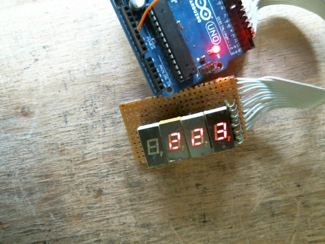

Обнаружил кучу 7 сегментных индикаторов.
Какие последовательные контроллеры в моде для 7 сегментных сейчас?
С точки зренич конечно ардуиноводства.
art100
Зарегистрирован: 09.03.2014
Кто-то кричит купи пачку 7219 вытравь платки и распаяй. Как китайцы. Может еще поработают.
А вы как думаете?
Конечно интересны варианты с меньшим количеством кода и большим количеством железа.
Смотрю с общим анодом 1984-ого года и не прогорели еще. Или они скоро прогорят?
Золото с них снимать не уговаривайте слишком ядовито и выхлоп никакой.

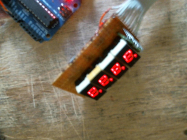

веселую библиотечку нашел если не лень распаивать 13 выводов пару=четыре npn 120ом 8 штук 1к 4 штуки на одну ардуину
я не специально
случайно бомба получилась :)
// art100 to write 20140928 bomba jock
// lib https://github.com/likema/Arduino-SevenSegmentDisplay
/* als324b
#define S1A     9//1
#define S1B     7//2
#define S1C     5//3
#define S1D     2//4
#define S1E     3//5
#define S1F     8//6
#define S1G     6//7
#define S1H     4//8
#define DIGIT1 10//9
#define DIGIT2 11//10
#define DIGIT3 12//11
#define DIGIT4 13//12
// power + 5v      13
#include <SevenSegmentDisplay.h>
//als324b                        d2 d1        a  b  c  d  e  f  g  h //
SevenSegmentDisplay<true,BiDigit<11,10> > ss( 9, 7, 5, 2, 3, 8, 6, 4);
void setup(){
  pinMode(13,OUTPUT);
void loop(){
  unsigned i=5;//5sek 60;
  do{
    ss.print(i,-1,2000);
  }while(i--);
  digitalWrite(13,HIGH);
https://yadi.sk/i/wPz-b2TBbher4

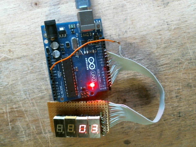

art100
а какие есть микрушки для 7 сегментов с общим анодом? SAA1064 ? еще что-нибудь есть?
art100
бомба через 5 минут понежнее
// art100 to write 20140928-130000 bomba jock 5 minut
/* als324b
#define S1A     9//1
#define S1B     7//2
#define S1C     5//3
#define S1D     2//4
#define S1E     3//5
#define S1F     8//6
#define S1G     6//7
#define S1H     4//8
// power + 5v      13
//als324b                         d3 d2 d1        a  b  c  d  e  f  g  h //
SevenSegmentDisplay<true,TriDigit<12,11,10> > ss( 9, 7, 5, 2, 3, 8, 6, 4);
void setup(){
//  pinMode(12,OUTPUT);
  pinMode(13,OUTPUT);
void loop(){
  unsigned i=300;// 5minut //5;//5sek 60;
  do{
  }while(i--);
//  digitalWrite(12,HIGH);
