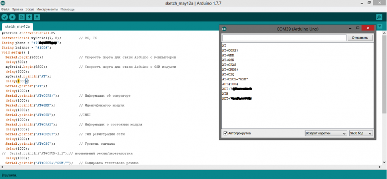

Всем привет, я не могу понять почему не работает модуль a6 thinker, точнее когда в консоли ввожу АТ команды всё работает, а компилирую код, не работает. Посмотрите код, может где ошибка есть? Тогда что я делаю не так?
Если нет, то возможно не работает сам модуль и как это можно проверить
Пробовал этот код:
Вариант 1.(Компилирую код, не работает. Картинка: Image_1)
#include <SoftwareSerial.h>
SoftwareSerial mySerial(7, 8);         // RX, TX
String phone = "+7**********";
String balance = "#100#";
  Serial.begin(9600);                  // Скорость порта для связи Arduino с компьютером
  delay(500);
  mySerial.begin(9600);                // Скорость порта для связи Arduino с GSM модулем
  delay(3000);
  mySerial.println("AT");
  Serial.println("AT+COPS?");          // Информация об операторе
  Serial.println("AT+GMM");            // Идентификатор модуля
  Serial.println("AT+GSN");            //IMEI
  Serial.println("AT+CPAS");           // Информация о состоянии модуля
  Serial.println("AT+CREG?");          // Тип регистрации сети
  Serial.println("AT+CSQ");            // Уровень сигнала
//  Serial.println("AT+CFUN=1,1");// нормальный режим/перезагрузка
  Serial.println("AT+CSCS="GSM"");   // Кодировка текстового режима
  Serial.println("ADT#100#");          // balance
  Serial.println("ADT" + phone);
  delay(10000);
  Serial.println("ATH");
  delay(100);
  mySerial.println("ADT" + phone);
  delay(10000);
  mySerial.println("ATH");
  delay(100);
Вариант 2.(Компилирую пустой и пишу команды в консоли. Картинка: Image_2)

Logik
Зарегистрирован: 05.08.2014
Сразу думал еще один на софтовом сириале подорвался, но глянул в скетч - ан нет!
Скажите, Andrey__, как художник - художнику. Что вы хотели сказать миру своим скетчем. Я разумеется о первом, вторым Вы промолчали ;)
Либо у вас настолько хитрая схемотехника, либо код - ни о чем. Что он должен делать, даффайте по пунктам, я начну:
1. Передавать АТ команды, предположительно на А6, которые временами на Serial, временами наmySerial, и делать паузу.
2. ....(продолжайте)

Ну и "ADT" поменять на "ATD" стоило бы.

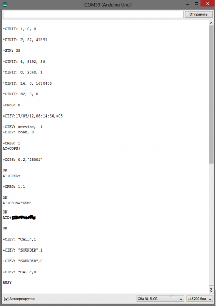

okta
Зарегистрирован: 10.01.2015
Куча тем есть про этот модуль, почитать их не судьба...
Вас совершенно не смущает, что в коде пытаетесь общаться с модулем на 9600 бод, а руками пишете на 115200?
okta
И предвосхищая следующий затык - 115200 на софтовом сериале не потянет. Нужно либо скорость переключать, либо пользоваться хардверным (что будет во сто крат надежнее).

Andrey__
Зарегистрирован: 14.05.2017
Скорость изменил, всё по прежнему. Решил попробовать одну вещь, как можно это понять

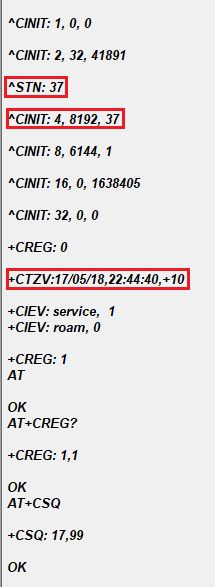

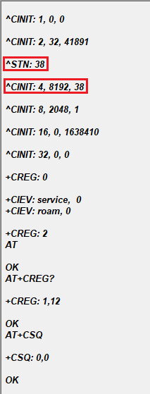

Ermine882
Зарегистрирован: 26.04.2014
Здравствуйте, у меня проблема с симкой от Билайн, не регистрируется в сети. МТС работает нормально. В чем может быть причина? Спасибо.
Logik
А у меня колено болит левое. А правое нормально. В чем может быть причина? Спасибо.
ПС. Не надо дублировать вопрос в разных темах. Вас просто нахер пошлют несколько раз, а могло бы одним обойтись.
Skarm
Зарегистрирован: 11.05.2017
Q
Ermine882
Logik пишет:
Чем не понравился вопрос? С сим картой от МТС модуль регистрируется в сети и отвечает на все команды , а с сим картой от Билайн модуль выдает следущее (в телефоне работает, вставил правильно, деньги на балансе есть, сим карты Мегафона нет что бы проверить, питание как от USB так и от импульсного БП пробовал):
^CINIT: 1, 0, 0
^CINIT: 2, 32, 41891
^STN: 38
^CINIT: 4, 8192, 38
^CINIT: 8, 2048, 1
^CINIT: 16, 0, 1638410
^CINIT: 32, 0, 0
+CREG: 0
AT
OK
+CIEV: service,  0
+CIEV: roam, 0
+CREG: 2
AT+COPS?
+COPS: 2
OK
AT+CREG?
+CREG: 1,12
OK
+CIEV: service,  0
+CIEV: roam, 0
+CREG: 2
AT+CSQ
+CSQ: 0,0
OK
+CIEV: service,  0
+CIEV: roam, 0
+CREG: 2
Поменял сим карту в Билайне, ситуация не изменилась.  Отсюда возник вопрос может есть какие то нюансы именно с Билайн или настройкой модуля.

Logik
Дальше запускайте поиск сети. Работает всегда при нормальном питании и исправном радиомодуле. Полезно следить за потреблением, хотяб по просадке свечения светодиода на ардуино.
У Вас по логу непонятка, качество сигнала 0, а регистрация в сети есть. Так не бывает. Команды сразу после включения подаете? паузы между ними есть? У меня +CIEV очень не сразу приходит. Сделайте паузу после АТ. Дайте ему спокойно зарегится, может он просто не успевает.
То что модуль имеет проблему с питанием и из за этого работает не со всеми картами вполне возможно, мощности разные, до БС разное расстояние и т.д.

Продолжаю эпопею с модемом А6 который категорически отказывается работать с  Билайном.
Logik пишет:
Прислушался к совету Logik, запитал модем от стронних БП - 5в 1А и 5в 2А, результат не изменился.
На скриншотах видна отличительная черта инициализации модема на разных сим картах.
Первый скриншот сим карта Билайн, второй МТС, что характерно при регистрации в сети МТС модуль возвращает время сети.
Жду совета куда копать дальше.

Ermine882 пишет:
Про время - http://arduino.ru/forum/apparatnye-voprosy/gsm-modem-a6-v-rezhime-tcp#comment-283304
Оно не у всех операторов. Про различие параметров инициализации - смотрим по доке. Хотя она такая кривая, что может и не помочь.
А билайн у вас не WCDMA часом?

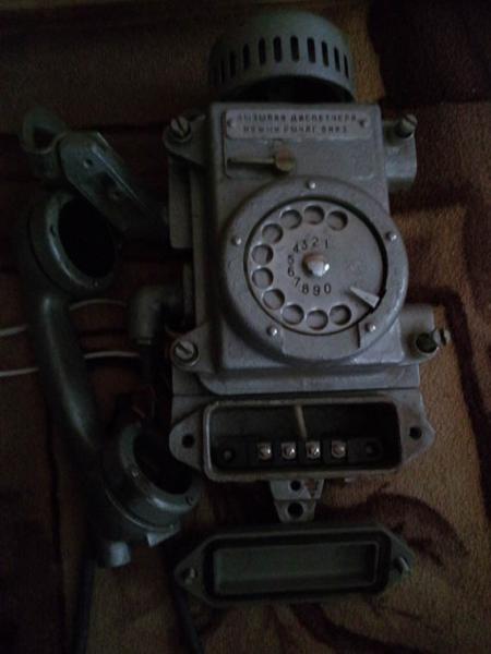

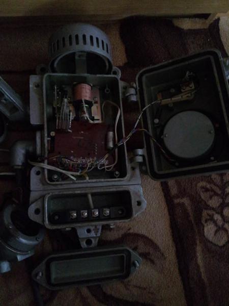

Ну я не русский, поэтому маскируюсь под грамматного. :0). Тогда переходим к серьезному. Мне как раз голосовые функции интересуют. Просто телефон принимать-набирать .
Kshkoj
Зарегистрирован: 17.04.2017
Вот такой аппарат попростили сделать...
Logik
Kshkoj пишет:
Ну так это с точки зрения ПО элементарщина. А вот чтоб звук достаточно грромкий был может и усилок потребоватся.
Сунуть в старый корпус телефона GSM модуль  была оригинальная и интересная мысль. Но только первый раз много лет назад ;) С тех пор это уже столько раз делалось, что оригинальным назвать тяжело. Оно того не стоит. Хотя корпус на фотках очень интересный. Весь из металла? Дак прийдется антенку выводить.
Kshkoj
Я понимаю, что это не новая мысль.. но друг хочет товарищу подарок сделать :-) А с антенной - думаю, что придется по-эксперементировать .  Была мысл - в корпус от старого модема всунуть.. там и антенна есть... а к нему уже провода тянуть... но боюсь, заморочки возникнут с микрофоном...
