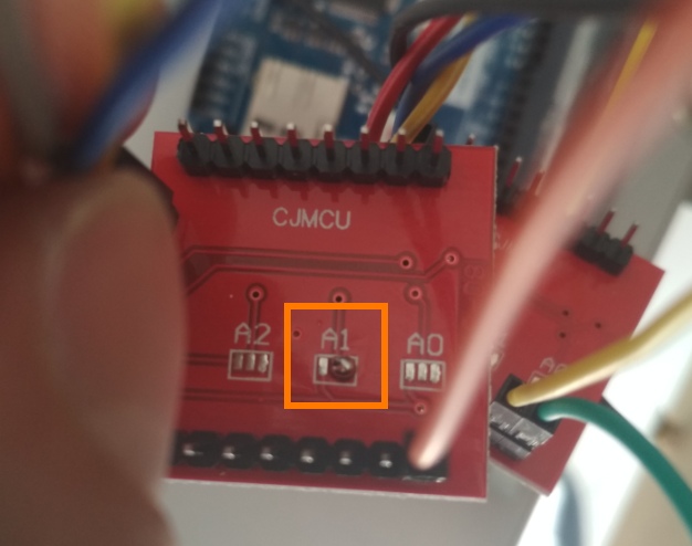

Доброго дня!
Использую в проекте вот такие расширители: https://roboshop.spb.ru/PCF8575
Даташит: https://roboshop.spb.ru/index.php?route=product/product/download&product_id=1134&download_id=219
Как использовать a0 a1 a2 ?
Гугл не помог. Может кто в теме?
какие перемычки и куда вешать, о чем вы?
И ггде вы собрались использовать А0 А1 А2 ?
А сорри, все понял. По вашей ссылке посмотрите фото обратной стороны модуля - вот вам и перемычки:
Видел эти контактные площадки под перемычки)
Правильно ли я понимаю, что примерно вот так, проводком или каплей припоя, нужно замкнуть на общую землю без подтягивающего резистора?
p.s. на лицевой стороне где чип, есть r1 r2 r3, вот не совсем пойму участие их в адресации (нужны или нет)

Возможно не то замыкаю:
Оставляю один расширитель с замкнутым A0, 100, (адрес 0x20) работает.
Добавляю второй с замкнутым A1, 010,  (адрес 0x21) - не работают оба.
Пока туплю...
Может адресация не та? если сравнивать с PCF8574:
init.d
Зарегистрирован: 07.03.2019
Проверил даташиты на 8774 (http://www.ti.com/lit/ds/symlink/pcf8574.pdf) и 8775 (http://www.ti.com/lit/ds/symlink/pcf8575.pdf), одинаковые:
Значит исполнитель (привет ему) решил поучит меня думать и накосячил в схеме :(

Скачайте I2C сканер и посмотрите фактические адреса.
init.d
bwn пишет:
Спасибо! Не знал что такое есть ;)

Применил указанную прошивку, узнал что с таким макаром, как я замкнул, у двух расширителей адрес по умолчанию 0x20. Осталось понять как правильно замыкать, чтобы выставить адресацию) Есть преположения?
init.d
разобрался, нужно замыкать на vcc
bwn
Зарегистрирован: 25.08.2014
Они где-то к граунду подтянуты, иначе вообще не работали бы. ИМХО.
