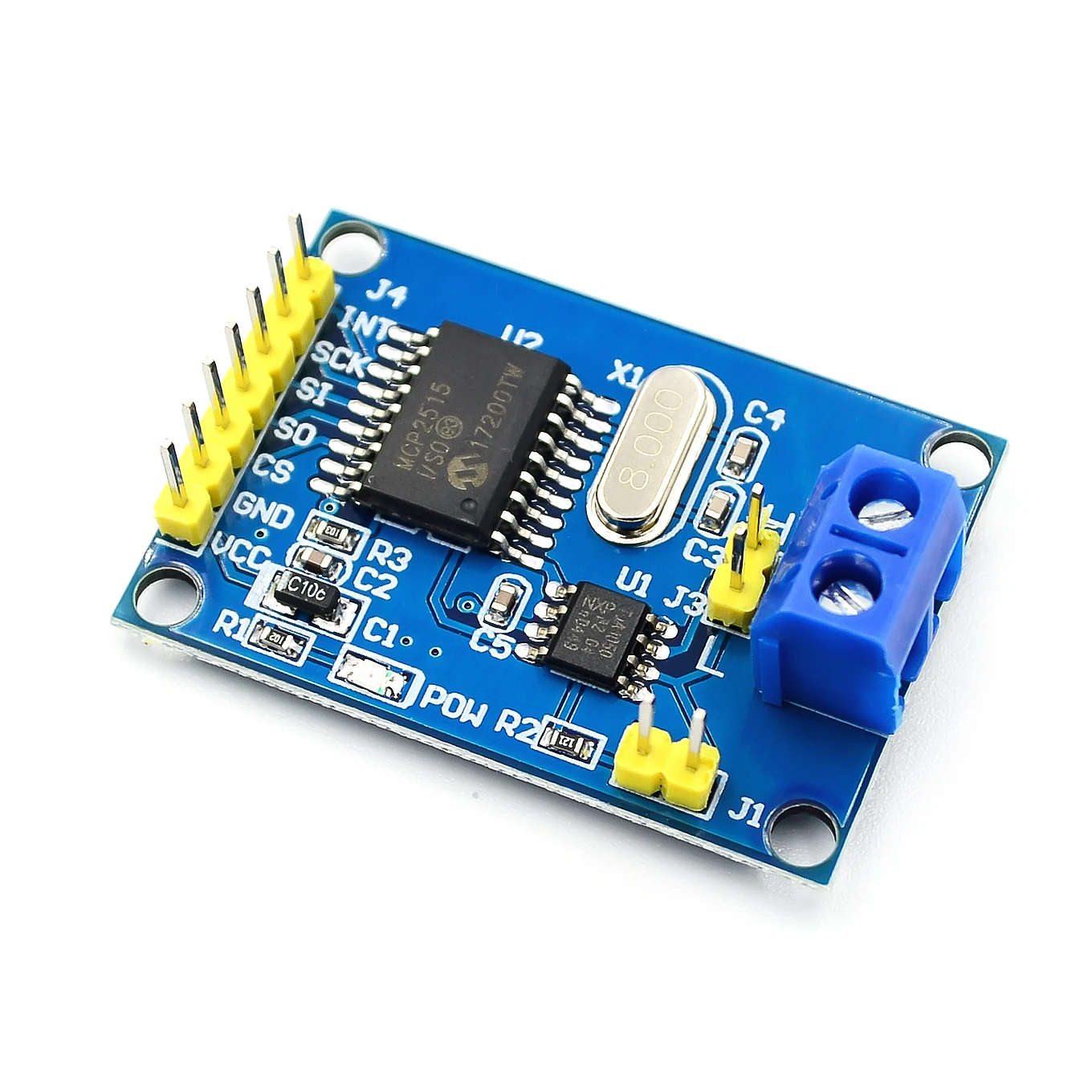

Ищу примеры реализации CAN-шины на основе связки Arduino (если конкретно, то рассматриваю Nano) и микросхемы TJA1050T (CAN-трансивер).
Может быть кто-то делал подобное?

Для TJA1050 нужен еще и TMCP2551.

Т.е. всегда нужна связка MCP 2515 + TJA1050?

А вот такой модуль с Nano сам по себе работать не будет?

ivpo пишет:
Да.
TJA1050 это только драйвер, по суте дела, на физическои уровне и один работать не будет.

Шилд пришел. Пытаюсь разобраться, но пока не работает.

Использую Nano.
Подключался к SPI через ICSP (MISO, MOSI, SCK) и CS к 10-й ноге.
Подключался к SPI через обычные ноги.
Использовал библиотеки:
1) https://github.com/p1ne/CAN_BUS_Shield - для модифицированного кварца на 8 МГц
2) https://github.com/autowp/arduino-mcp2515 - для MCP2515
Пока так и не смог заставить работать, но пытаюсь.

ivpo
Зарегистрирован: 07.01.2014
Инициализация проходит, а вот отправлять и получать не получается.
Думаю, что это из-за кварца в 8 МГц, но проблему пока не решил :(
MaksVV

может изза того что CS на 9 ногу? http://can.web-box.ru/work_with_can/arduino_canbus

Меняйте кварц с 8 на 16 МГц и все будет работать. я не смог запустить ни с одной библиотекой, поменял кварц и заработало на первой попавшейся библиотеке

Ну ввообще в библиотеке от speed-studio есть такое:
MCP_CAN::mcp2515_configRate(const byte canSpeed, const byte clock)
т.е. при инициализации достаточно указать :
CAN.begin(CAN_500KBPS,MCP_8MHz ) и должен заработать на 8мГц.

Как собрать шину из ардуин (5 шт) на таком модуле? Везде схемы соединения  двух устройств, но у меня задача собрать шину из 5 штук.
Параллельно на пару проводов (я на UTP вешаю). На крайних замкнуть джампер "терминатор".

А джампер терминатор это J3 или J1?

Сбоку который. Другой - это то же самое, что и винтовой коннектор.
