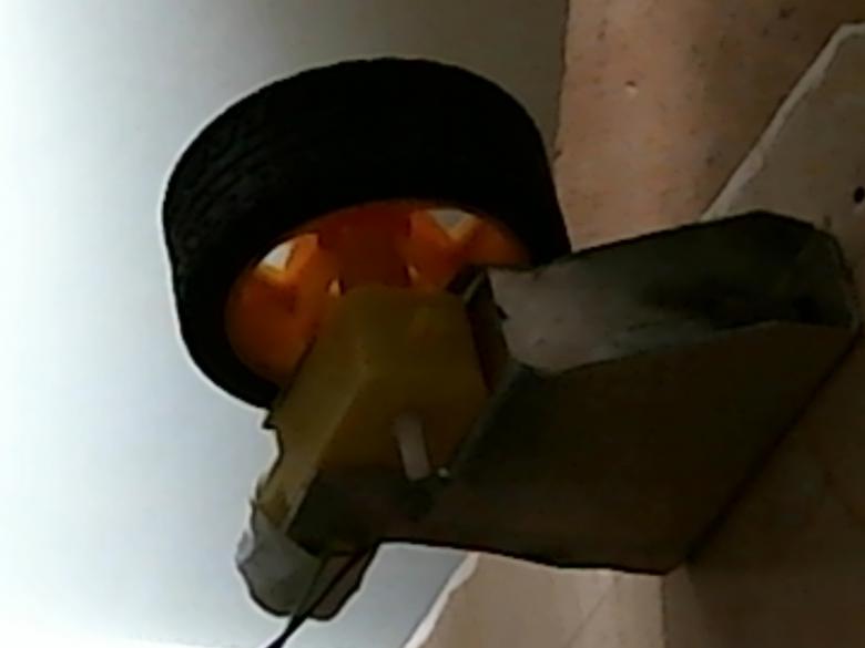

Я сегодня цифровыми приборами попробовал померять какой-же ток потребления?
Что-то быстро разогреватся стал AMS1117 на Arduiono Uno R3.
Понимаю, что на 12 вольтах за 100 мА должны четыре игрушечных моторчика потреблять.
Но сколько ШИМ-ами беру с аккумулятора 12в? Вопрос?
После зарядки аккумулятора свежуй амперную головка освободилась.
На старой амперной головке стрелка улетела за максимум 600mA
Смотрю пока после резета микропроцессор еще не запустил шим-ы
100мА
а когда ШИМ-ами начал накачивать игрушечные моторы
1 Ампер

итого что распаяно сейчас 15х4+100+24=184 это предел что и видно на видео сьемке
Динамически когда включается все не более 100мА а через секунду 1 ампер
Где-то что-то утекает?
Где утекает?
А что у нас там на ШИМ-ах творится?

1) почему сильно греется 1117 ? Если вы на ней хотите посадить 12 - 5 = 9 В, то логично что она греется. На самом деле она выдерживает ток в 1,1 а при Uвх - Uвых = 1.5 в что соответсвует мощьности P = U * I = 1.5 * 1,1 =  1,6 Вт. Это справедливо для корпуса TO-252, для  SOT-223 (который в Ардуино) и того меньше. Если вы питание моторов подадите через стабилизатор ардуино, то они будут жрать явно больше 100 мА. Предположим 1А. тогда Pрассеиваемая = 1 А * 9 В = 9 Вт -> конечно у вас 1117 будет как печка работать -> питание моторов отдельно... у L298 для этого специальная нога есть  Supply Current называется(Vs). Питание же L298 осуществляется  с Vss потребляемы ток максимум 36 мА.
2) Как мультиметром померить значение среднего тока ? Чтобы узнать средний ток протекающий через цифровой мультиметр, необходимо использовать мультиметр, который такой режим подерживает (см. инструкцию к мультиметру). Можно к цифровому мультиметру прицепись индуктивность последовательно, это сгладит ток (параметры индуктивности надо считать). Аналоговый амперметр обладает некоторой инертностью, фактически он будет показывать средний ток, протекающий в цепи за счет инертности движения стрелки и отклоняющих катушек + индуктивности самих катушек.
3) Средний ток при использовании ШИМ ? Средний ток потребляемой схемой с ШИМ будет пропорционален заполнености ШИМ. Зависимоть прямая. при 100% ШИМ - ток 1 А, при 50% ШИМ - 0.5 А, при 10 % - 0.1 А. Но пиковый ток во всех случаях будет 1 А
Итого у вас будет, если моторы запитаете отдельно 4*15 (я так понимаю дальномеры) + 25 (радио) + ест сама ардуина (пусть будет 15мА) = 100 мА когда все стоит. Pрассеивания = 0.1 * 9 В = 0.9 Вт - но в пределах допуска. Однако в притык... желательно импульсным БП питание ардуины понизить до 6.5 В.

4*15 (я так понимаю дальномеры) + 25 (радио) + ест сама ардуина (пусть будет 30мА) + 36 (логика драйвера мотора) = 150 мА
Pрассеивания = 0.15 * 9 В = 1.35 Вт = многовато для этого корпуса.
Вариант решения 1 -  импульсным БП питание ардуины понизить до 6.5 В (правильны и эфективный способ, сможете запитать с ардуины еще на 800 - 150 = 650 мА)
Вариант решения 2 - все элементы запитать от отдельных стабилизаторов
Моторы отдельно в любом случае.

Итак:
Решено:
Начинаем дети сказочку:
Шел Илья Муромец по электрическому полю. Увидел, беду надвигающуюся. Видит водица в речке течет, а зарево пожарище на горизонте начинается. Прыгнул Илья Муромец на коня Амперметрового и поскакал искать причину чуда огнедышащего. А иноземный торговец продал ему цифрового амперметрика ослика. Приговаривал: мой амрерметрик не смотри, что доргой, он легкий, малый совсем и в сумке богатырской поместиться. Но Илья Муромец умный был взял собой электрическую схему приках-наказ царевый.
Прискакал Илья Муромец к тлеющей землице русской. Воткнул в землю родимую цифровое чудо иноземное амперметровое. Смотрит и понять не может. Водица просачивается, а сколько той водицы уходит чудо иноземное не показывает.
Воткнул тогда Илья Муромец аналоговый амперметр. И увидел: сначало тихонечко течет, а потом волной прорывается, а потом опять тихонечко. Понял Илья, что цифровой амперметр не подмога ему, а обуза.
Решил Илья Муромец мечом кладенцом разделить русла для страждущих водицы и потихоньку попивающих.
Разрубил не поровну, а так, чтобы отделить тлеющую землицу с тлеющей избушкой ACS1117.
Насытил страждущих и замолотили моторы мельниц мучицу русскую молоть.
Воткнул амперметр аналоговый так чтобы видеть тлеющую землицу.
Взял меч кладенец и давай по чуть чуть отрубать.
Отрубил УльтраЗвуковую поляну.
Смотрит на амперметр аналоговый ничего.
Отрубил Радио поляну.
Смотрит замолитили мельницы в полную силу. Да молотят они с умом. Когда кто-то приближается к УльтраЗвуковой поляне молотят живее. Точь в точь как царь повелевал.
Привожу вам отроки на рассмотрения план землицы русской с мельницами избами и другими расчудесностями.
Места где рубил мечом кладенцом на схеме обозначены:
A A и 1-один
Вот и сказочке конец. А кто слушал молодец.
