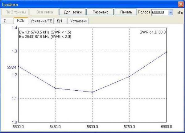

Что-то очень сильно двигают этот тип антенн, у коде выложил параметры рассчитанные в МАНЕ для частоты 5800, на 2400 можно смаштабировать.
* 5800.0 ***Wires*** 13 -0.016, 0.0, 0.0, 0.0, 0.0, 0.0, 8.000e-04, -1 0.0, 0.0, 0.001, 0.0, -0.011998, 0.011585, 8.000e-04, -1 -0.016, 0.0, 0.0, 0.0, -0.011998, 0.011585, 8.000e-04, -1 0.0, 0.0, 0.001, 0.0, 0.011998, 0.011585, 8.000e-04, -1 0.0, 0.011998, 0.011585, 0.017, 0.0, 0.0, 8.000e-04, -1 0.0, -0.016, 0.0, 0.0, 0.0, 0.0, 8.000e-04, -1 0.0, 0.0, 0.001, 0.0, 0.0, 0.0, 8.000e-04, -1 0.0, 0.0, 0.001, -0.011998, 0.0, 0.011585, 8.000e-04, -1 0.0, 0.016, 0.0, -0.011998, 0.0, 0.011585, 8.000e-04, -1 0.0, 0.0, 0.001, 0.011998, 0.0, 0.011585, 8.000e-04, -1 0.011998, 0.0, 0.011585, 0.0, -0.016, 0.0, 8.000e-04, -1 0.0, 0.0, 0.0, 0.017, 0.0, 0.0, 8.000e-04, -1 0.0, 0.0, 0.0, 0.0, 0.016, 0.0, 8.000e-04, -1 ***Source*** 1, 1 w7c, 0.0, 1.0 ***Load*** 0, 1 ***Segmentation*** 400, 40, 2.0, 1 ***G/H/M/R/AzEl/X*** 0, 0.1, 1, 50.0, 120, 60, 0.0 ###Comment### Mod by Victor, UA6EM 20.03.2018 17:45:04 Created by Victor, UA6EM 20.03.2018 16:27:26

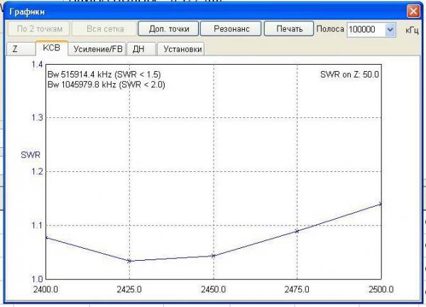

Пересчитал на 2400 вот такая красавишна получилась, КСВ пока лучше 1.2 не гнал )))

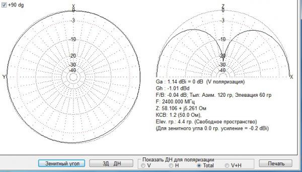

В своих поделках как правило для диапазона 2400Мhz используется стандартная антенна представляющая обычный полуволновой диполь, поляризация зависит от расположения антенны, в антеннах типа КЛЕВЕР волна имеет обе поляризации, как вертикальную так и горизонтальную, то-есть качество приёма перестаёт зависить (в известной мере) от расположения антенн.
Для вот такого передатчика к примеру мной просчитана такая антенна )))

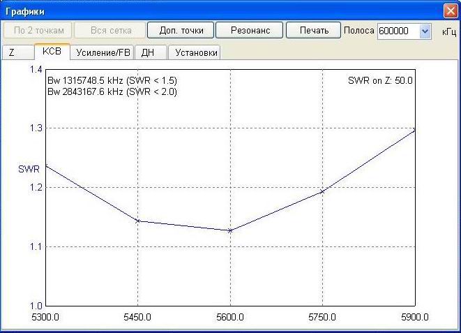

Классическая WI-FI диапазона 2400Mhz и ее характеристики по КСВ
Клевер примечателен тем, что у него нет сильных провалов в диаграмме направленности. Осмысленно использоваться это может там, где нужно обеспечивать связь в условиях меняющихся положений приемника и передачика друг относительно друга. Применение такой антенны в условиях, когда приемник с передатчиком неподвижны, никаких бонусов не сулит.
1. а отраженные сигналы?
2. клевер примечателен тем, что не надо делать сложных фазосдвигающих цепей для запитки системы в другой поляризации, но всё же составляющая с горизонтальной поляризацией проигрывает составляющей с вертикальной поляризацией порядка 3-5 децибел взависимости от частоты и их придётся компенсировать мощностью )))
3. антенну посмотрел один из лучших разработчиков России и уже вынес своё резюме - имеет место быть, если это надо
