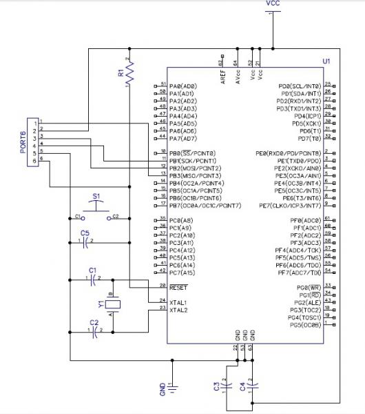

Аппаратный сбой, что нужно поправить? Куда смотреть?
achechet
Зарегистрирован: 04.02.2012
Взял два фрагмента "из учебника" и собрал на макетке.
Atmega168-20PU и кварц на 20Мгц + пара конденсаторов
Питание - покупной блочок в макетку, reset подтянут к плюсу через резистор.
Через некоторое время на экране LCD лезет "каша".
Что не так у меня, куда хотя бы бежать?
https://www.youtube.com/watch?v=ZG3UOIZCcn0&list=UUmn6vennk6eQ1b5ZhfkadWw&index=1
Вот так оно выглядит.
Программа не бог весть какая сложная:

Radjah
Зарегистрирован: 06.08.2014
Ищи сопли на плате. У меня каша лезла, когда пины на макетке шатал.
achechet
Вот такая сейчас схема.
Что я забыл включить?
