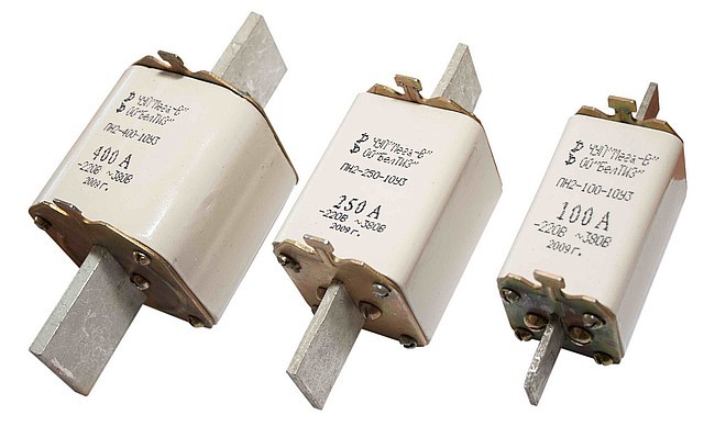

com
Зарегистрирован: 06.09.2013
мелкие - ненадежные
вот такие бери
